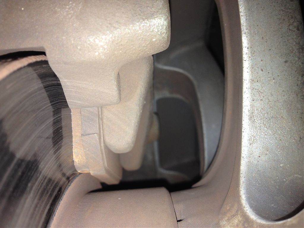

מצורפת תמונה של הפד ברקס האחורי שלי.
האם זה נראה כמו פד שיש לו עוד לפחות עשר אלף או שכדאי להחליפו בקרוב ?
האם כל הבשר הזה שם זה חומר ברקס ? אם כן, נראה שיש לו עוד זמן מה !
תודה, חשבתי פשוט שאשאל כאן ליתר בטחון.
לצורך העניין הטסט היה הצלחה ואין בעיות או רעשים.
מאחור השחיקה נמוכה (ביחס לקידמיים) ולכן נראה שאין בעיה.
מה שכן, מזוית הצילום לא מצליחים לראות האם יש מדרגה בדיסקים.
אגב, מתי הותקנו הרפידות מאחור ?

יש המון בשר.
תודה !
רענן - קניתי את הרכב לפני 12 אלף קמ, הרפידות היו באותו מצב כמעט.
אני מניח שגילן לפחות 20 אלף.
הדיסק לא באותו מצב נוצץ כשל הקדמי, אכן. מדי יודעים שהדיסק צריך ללכת ?
תודה !
לפי העובי ואם יש "מדרגה".
אני הייתי מחליף גם רפידות אלו (למרות שיש "בשר") כי להערכתי הם כבר הרבה זמן על הרכב ויחסית חורצים את הדיסקים (ממה שאני מזהה בתמונה).
רפידות שיחסית לא נשחקות (רכב שכמעט לא נוסע) הם מתקשות לאחר כמה שנים וחורצות את הדיסקים.
רענן
אהא. אכן יש מדרגה די רצינית באחורי. להערכתי זה המקורי של האוטו :) בן 9.
עדיין אין לי סימפטומים מהאחורי. ניתן לבצע החלפה של הפדים והצלחת לפני הטסט של שנה הבאה או עד הווצרות סימפטומים ? או שדחוף עעשיו. הדיסק מדורג אך ישר מאוד בפנים.
תודה דני !
התיחסתי רק לדיסקית
מציע לבדוק את העובי של הצלחת במוסך ואם לא ירד מהמינימום אז תמשיך לסוע עם זה ככה ותבדוק בטיפול הבא
