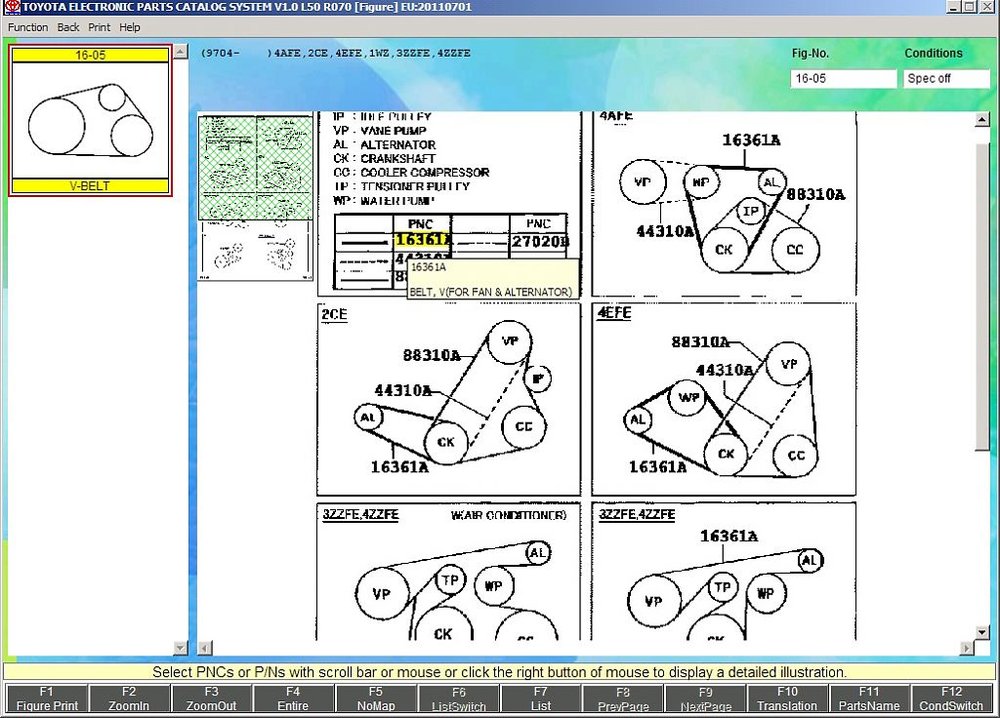

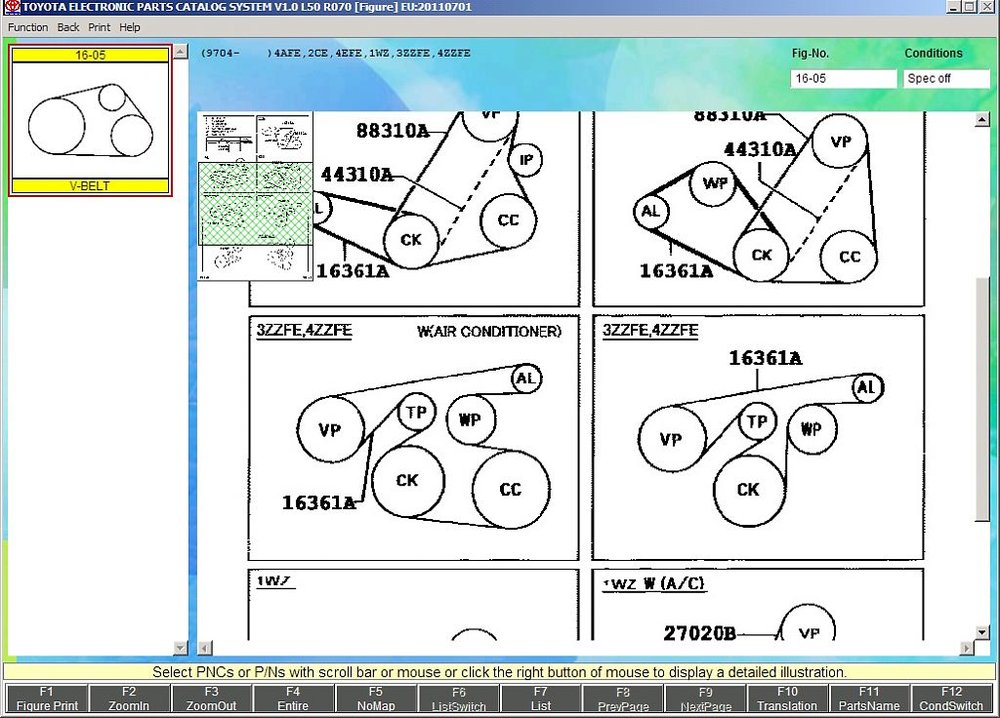

למרות שאין לי את ה VIN שלך הנה מה שתוכנת החלפים של טויוטה נתנה.
המק"ט הוא 16361A. לגבי היצרן-המלצתי לך לחפש מקורי בלבד.

מתן, זה לא המק"ט, מק"טים של טויוטה הם תמיד לפחות 10 ספרות.
xoom, שלח לי בה"פ מספר שלדה ותקבל מק"ט.

היית צריך למרקר את המספר ואז ללחוץ F10. היה נפתח חלון והיית מקבל את המק"ט המלא.
בכל מקרה בלי מספר שלדה זה בעייתי, חייב את המספר שלדה כדי לדעת איזו רצועה.
