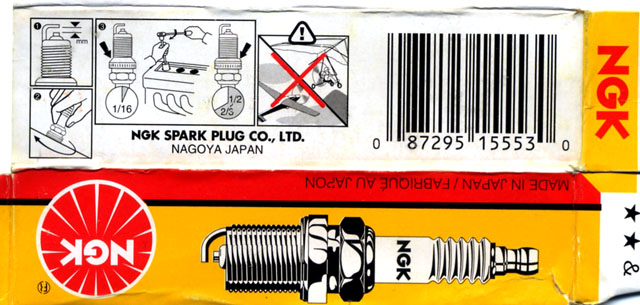

זה חשוב באותה מידה במכוניות ישנות וחדשות.
אם אין מפתח מומנט, אפשר לשהתשמש בטיפ פשוט, שמופיע על אריזה של NGK למשל.
יש להבריג את הפלגים ידנית "עד הסוף".
פלג עם שייבה - להדק בנוסף עוד עוד 1/2 עו 2/3 סיבוב.
פלג עם תושבת קונית - להדק 1/16 סיבוב בלבד.
זה מתייחס לפלאגים חדשים.
אם מחזירים פלג ישן (עם שייבה) למקום, צריך להדק אותו במספר סיבובים/מעלות קטן יותר, מאחר והשייבה כבר נמעכה בסגירה הראשונה.
למשל במקום 180 מעלות (1/2 סיבוב) פלג משומש עם שייבה מהדקים רק ב 30 מעלות.
לא היבנתי, 1/2 סיבוב ואחרי זה עוד 2/3 סיבוב?
1/16 זה לא יהיה רפוי מדי?!
לא, בפעם אחת בין 1/2 ל 2/3 סיבוב.
1/16 סיבוב מתייחס לפלגים אם תושבת קונית, ראה בתמונה. בפלגים אלו אין שייבה שנמעכת ולכן יש להיזהר מאוד מהידוק יתר.
