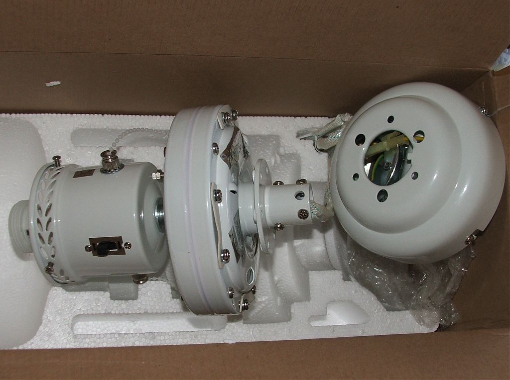

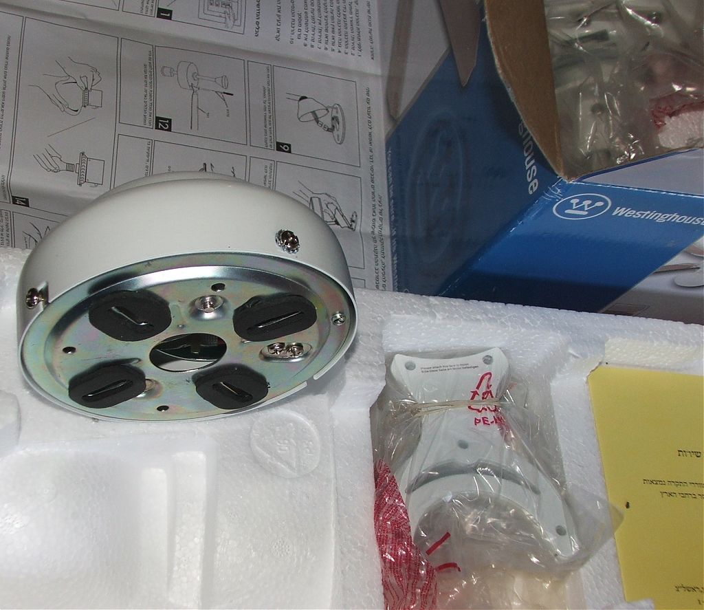

בתמונה הראשונה רואים את החופה שאמורה להתחבר לתקרה ועליה תולים למעשה את המאוורר (החופה אמורה להתחבר עם 4 ברגים לתקרה בצד אחד ובצד השני עם ברגים מחברים את המאוורר למעשה שכולל מנוע ונורה).
בתמונה השנייה רואים את המנוע של מאורר והחופה בצד שהיא תופסת את המאוורר.

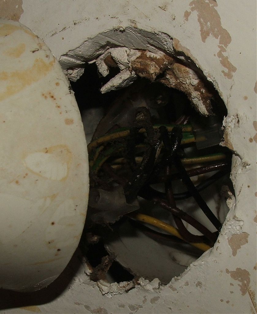

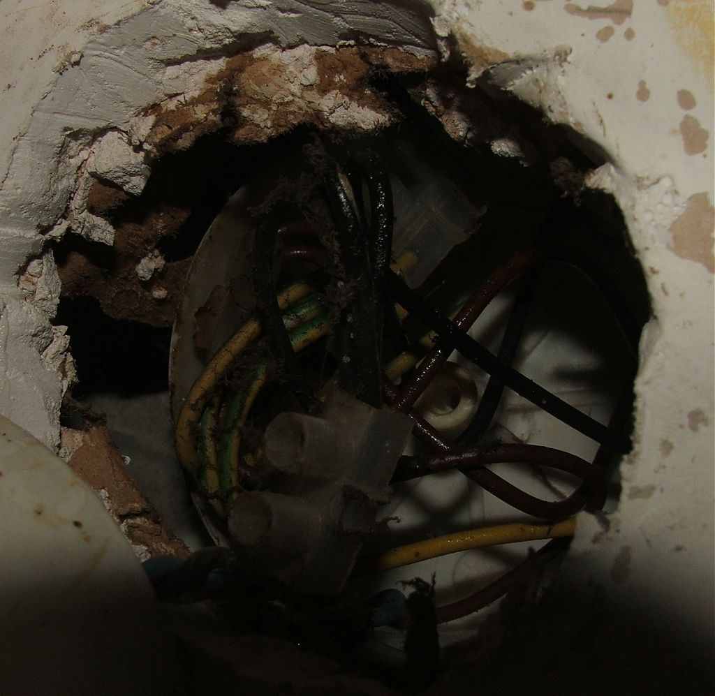

ובתמונה השלישית רואים את החור בתקרה עם חוטי חשמל ובפנים כוס פלסטיק שמיועדת כניראה לתליית תאורה קלה יחסית.
מה גובה החופה ?
אם הוא מגרד את ה 5 ס"מ מלמטה, אז הסיפור מאוד פשוט.
הבעיה שאתה נתפסת לענין הכוס בתקרה, עזוב אותה.
אל תשתמש בה, פשוט תקדח את ה 4 חורים בתקרת הבטון צמוד לכוס והעבר את החוטים מהכוס לחופה.
בסופו של התהליך רק הצינור יבלוט מלוח הגבס.
אם החופה גבוהה יותר מהרווח בתקרה, אפשר לוותר עליה לגמרי ולבנות מתאם, אבל פרה פרה.
קודם תבדוק את הכתוב לעיל.

proxima, גובה החופה הוא 6 ס"מ. עומק של חור בתקרה הוא כ6.5 ס"מ (מדדתי עם קליבר הפעם).
yuvk, מצרף צילום נוסף, זה הכי טוב שיצא לי מכמה עשרות שניסיתי.

proxima, דבר נוסף שחשבתי אליו: החופה בנוייה משני חלקים: החלק שהוא חופה ובסיס שמחובר עם ברגים לתקרה. החופה מתחברת לבסיס בחצי סיבוב ובקצה יש ברגים שמחברים אותה לבסיס. אם אני יתקין את החופה מתחת לגבס - לא יוכל לסגור את הברגים שמחזיקים את המאוורר.

אז החופה גבוהה מהרווח ב 1.5 ס"מ ?
יש לי 3 פתרונות:
1) ליצור חור עגול בלוח הגבס, בקוטר שהחופה תוכל לבלוט דרכו.
2) להרחיב את הכוס שבתקרה, לקוטר של דיסקית החופה, ובעומק של 1.5 ס"מ (פטישון או אזמל פשוט),
אתה בעצם צריך לייצור מדרגה, אליה תדחף בלחץ החופה. כל זה בתנאי שרוחב המדרגה יהיה גדול מספיק
לקדיחה והתקנת הדיבלים ללא התפוררות.
3) לוותר על החופה לגמרי ולייצר מתאם משני דיסקיות וצינור קצר שירותך בינהן, המתאם יתחבר לתקרת הבטון ולטבעת העבה עם החורים שבחלק התחתון יותר של המאוורר.
