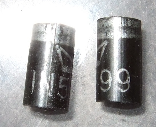

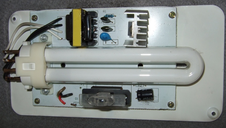

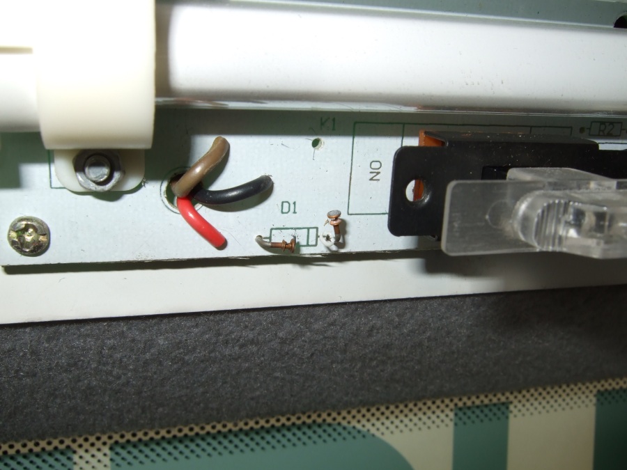

בעיה שניה, האור בתוך הרכב לא עובד, המוכר אמר לי בעת הקניה שהבעיה כנראה בנורה עצמה שצריך להחליף, אבל היום פתחתי את המכסה וראיתי שאחת הדיודות התפוצצה ואני מניח שבגלל זה האור לא עובד, הנה מספר תמונות של המצב:

על הדיודה כתוב IN5399. האם כדאי לנסות למצוא חלופה, לפרק את בית הנורה ולנסות להלחים חדשה או שיש לכם המלצה עדיפה?

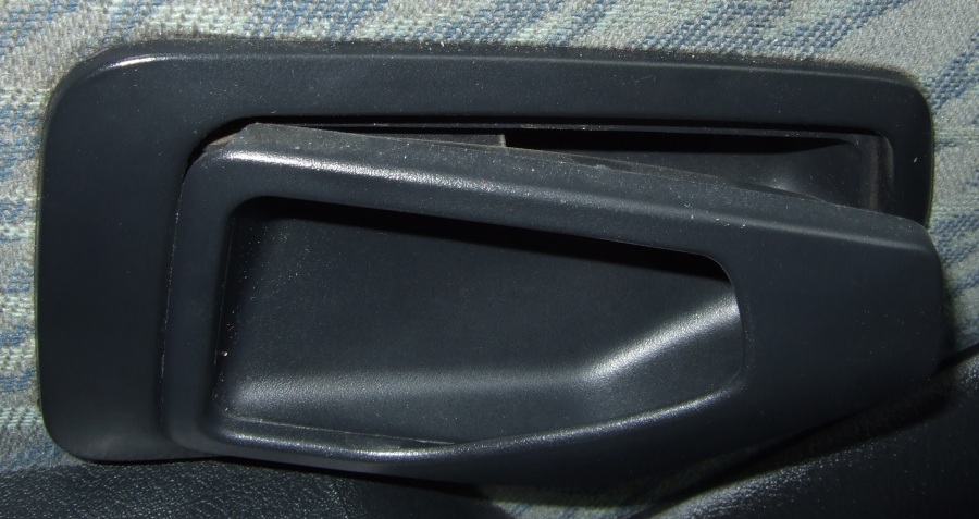

ידית הפתיחה של דלת הנהג לא חוזרת חזרה אחרי הפתיחה, התמונה:
נראה כאילו הקפיץ בפנים לא תקין. איך\איפה אפשר לסדר את זה? אפשר אולי להחליף את הידית אולי עם אחת הידיות בדלתות מאחורה שלהן פחות שימוש מהדלת נהג?

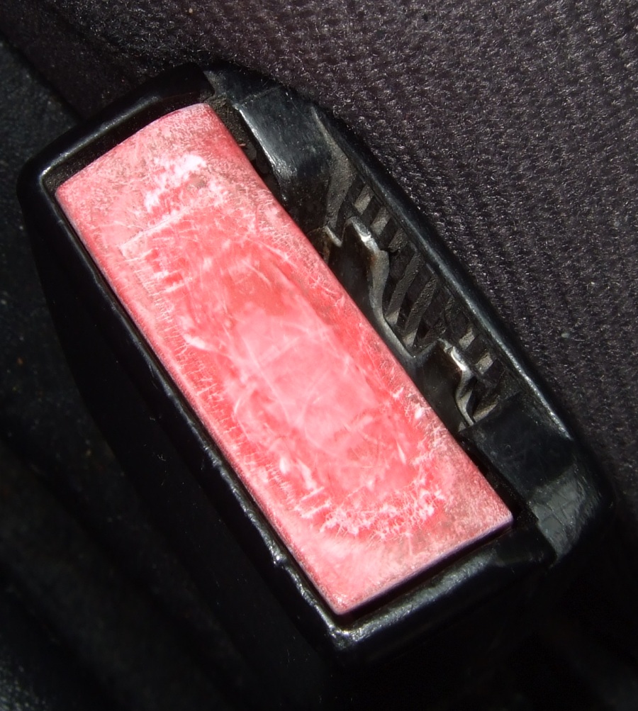

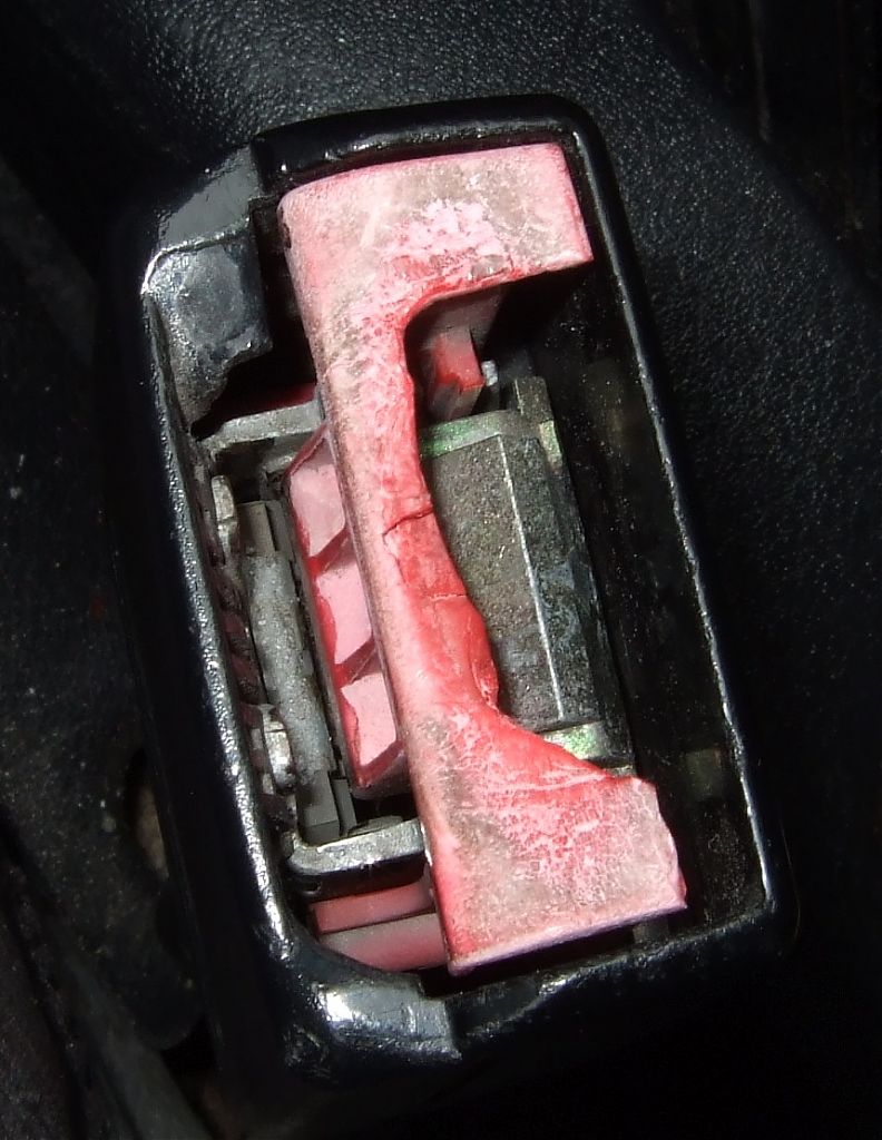

הפלסטיק של נועל של חגורת הבטיחות צד נהג שבור וקצת לא נוח להכניס או להוציא אח"כ את החגורה.
בצד הנוסע המצב פחות רע, הפלסטיק שלם אבל כולו בלוי לגמריי

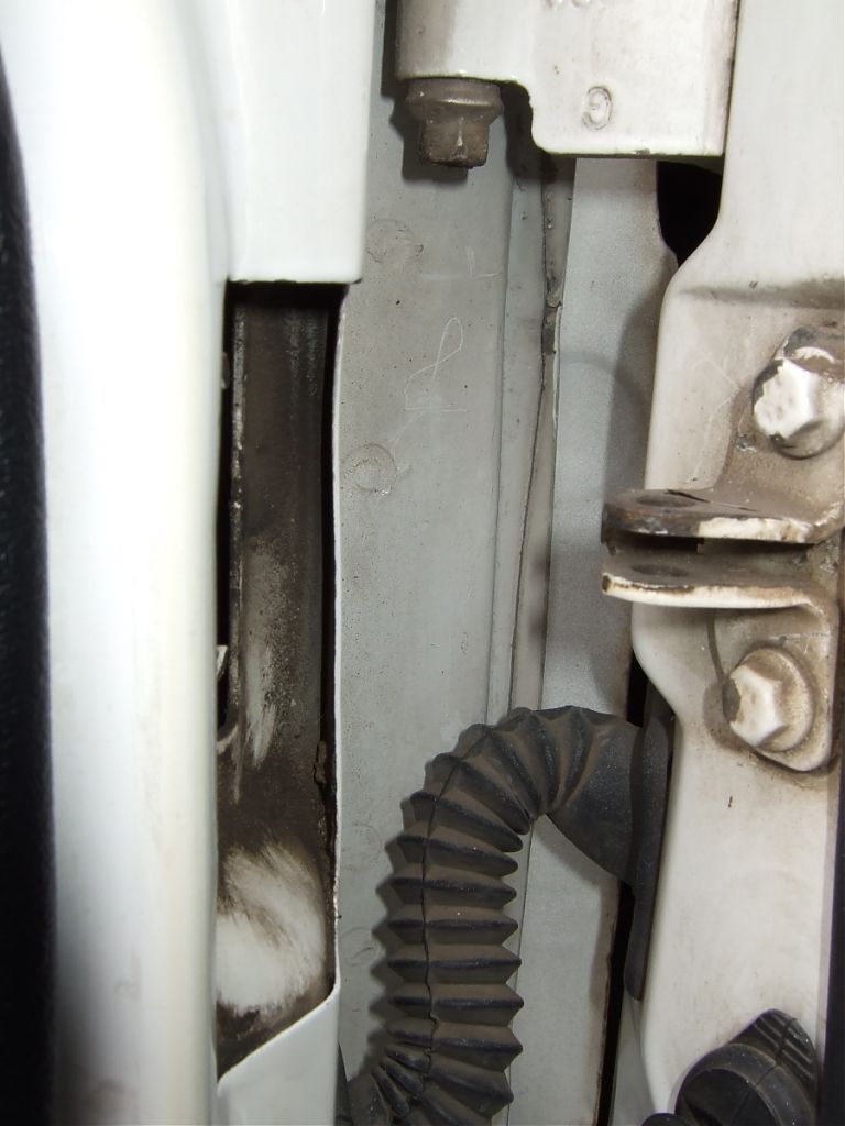

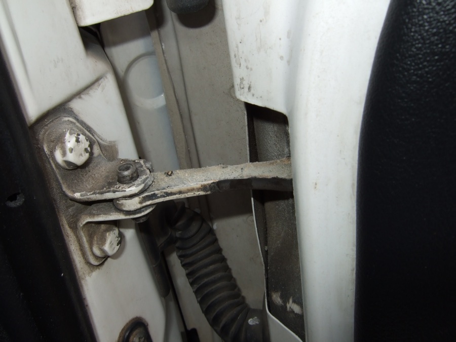

ודבר אחרון, בינתיים, בדלת הנהג חסר פין מתכת שלפי מה שאני מבין אמור למנוע מהדלת להפתח יותר מדי.
דלת הנהג:
דלת הנוסע מקדימה:

היי.
גוף התאורה הזה לא שייך ל 306, אלא נקנה כגימיק ע"מ לספק תאורה פלורוצנטית ברכב.
לדעתי, תעיף אותו - זה סתם מכוער.
לגבי התופסנים של חגורות הבטיחות:
זה שדהוי - אל תתרגש, בהרבה זה שחיקה טבעית וקורה אצל עוד רכבים וותיקים
זה ששבור, בדוק אפשרות לקנות תופסן מפירוק - רק תשים לב לפני שאתה מתעסק עם הפירוק/הרכבה, לנתק את המצבר מהרכב - זה עלול להפעיל את המותחנים - במקרה וישנה מע' כזו ברכב.
לגבי הפין בדלת, מחלה ידועה אבל קלה לתיקון:
בשלב ראשון, בעזרת שפיץ פלאייר או משהו אחר - הוצא את הזרוע שנכנסה לך לתוך הדלת (זה לא יהיה קל - נדרש הינף חזק).
בשלב שני, קנה בורג שמתאים בקוטר ובאורך עם אום ניילון מתאים ושלום על ישראל.

לגבי מנורה פנימית, מה דעתכם על תאורת LED, אפשר להעיף את הלוח של הפלורוסנט ובמקום לשים לדוגמא שתי ערכות כאלה:
http://www.dealextreme.com/p/1-8w-36-led-car-ceiling-dome-white-light-dc-12v-34607
אפשר להבין את אופן החיווט? החוט השחור זה אדמה, האדום אני מניח מתח 12וולט, ומה עושה החוט האפור\חום?
זה מתחבר למפסק וסוגר מעגל בעת פתיחת הדלת?
ומה ההמלצות בנוגע ליד פתיחת הדלת?
היי.
בעבר, מישהו פרסם פה לינק למדריך מפורט איך לתקן את הידית.
הפירוק היה מיקרוסקופי, ולכן צריך ידיים של מנתח לעניין.
אם אתה רוצה את המדריך, שלח לי בהודעה פרטית את כתובת המייל שלך.
