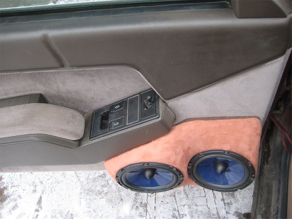

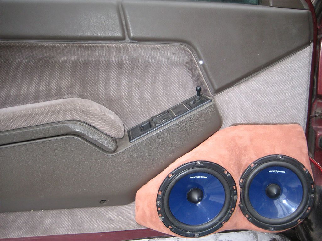

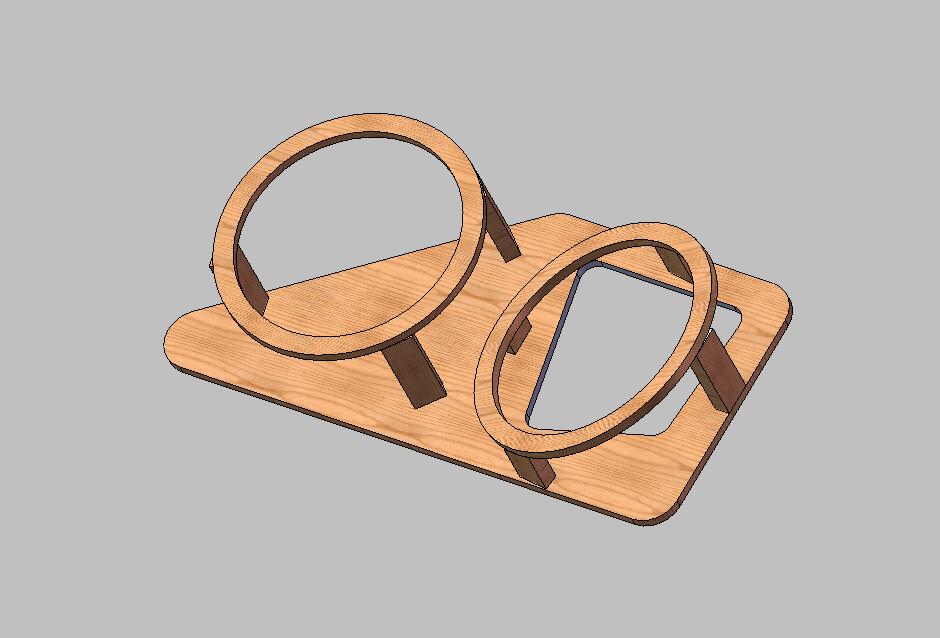

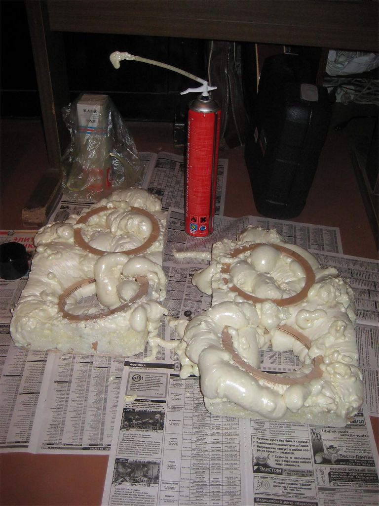

קיק פאנל ל 6.5? אתה לא חושב שזה יהיה ענק בגודל??? אולי רק לרמקול בעל נגנט קטן מאוד וגם אז אני מתקשה לחשוב איך להכניס 6.5 לקוק פאנל, אולי בתור רעיוו דבר כזה?
