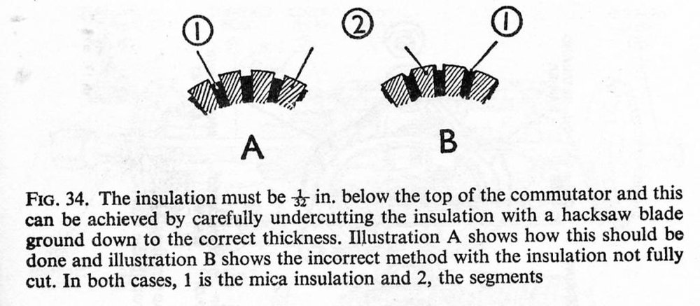

לא ציינת בתיאור שיפוץ הדינמו אם הסרת את הבידוד בין הסגמנטים של הרוטור (זה החלק הקשה והמיגע ביותר בשיפוץ). ראה פרטים בציור המצורף.

ישראל, נכון ,לא נגעתי בנקודה חשובה ,כמובן שנחשב על ניקוי עם מסורית של הבידוד בין הסגמנטים אך לא היה צורך כי הפרשי הגבהים היו מצויינים והעוגן כמעט ולא היה שחוק כלל.
