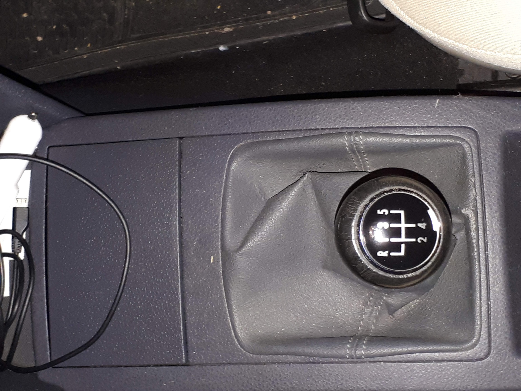

מדובר בפולו 1.4 עם גיר ידני. 150,000 ק"מ. כאשר הרכב הנסיעה ההילוך השני נכנס קשה. אם אני מכניס את ההילוך חלש (רגיל) הגיר חורק כאילו שההילוך לא השתלב טוב. חייב להכניס את ההילוך חזק כדי שהוא יכנס טוב. כמו שהקדמתי, הבעיה היא רק בהילוך שני. שאר ההילוכים נכנסים ללא קושי. כמו כן הבעיה היא רק בעת נסיעה. הזמן שהמנוע כבוי או כאשר המנוע מונע אבל הרכב עומד ואני לוחץ על הקלאצ' ההילוך השני כמו כלשאר ההילוכים נכנסים בקלות. דבר נוסף, נראה שמוט ההילוכים קצת הלך אחורה, כאילו הוא לא מתוח מספיק לכיוון התיבה ולכן חשבתי אולי מדובר בכבל של הבורר הילוכים, אבל אז לא ברור לי מדוע רק ההילוך השני נכנס קשה. (מצ"ב תמונה) מה לדעתכם יכולה להיות הבעיה?? כבל? תושבות? קלאצ'? או חלילה בעיה בתיבה עצמה..??

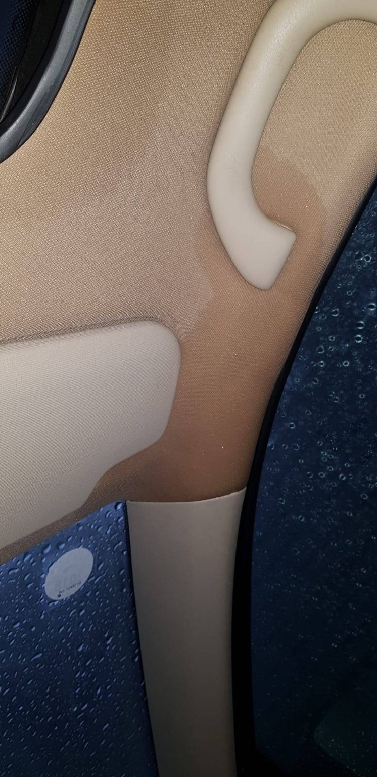

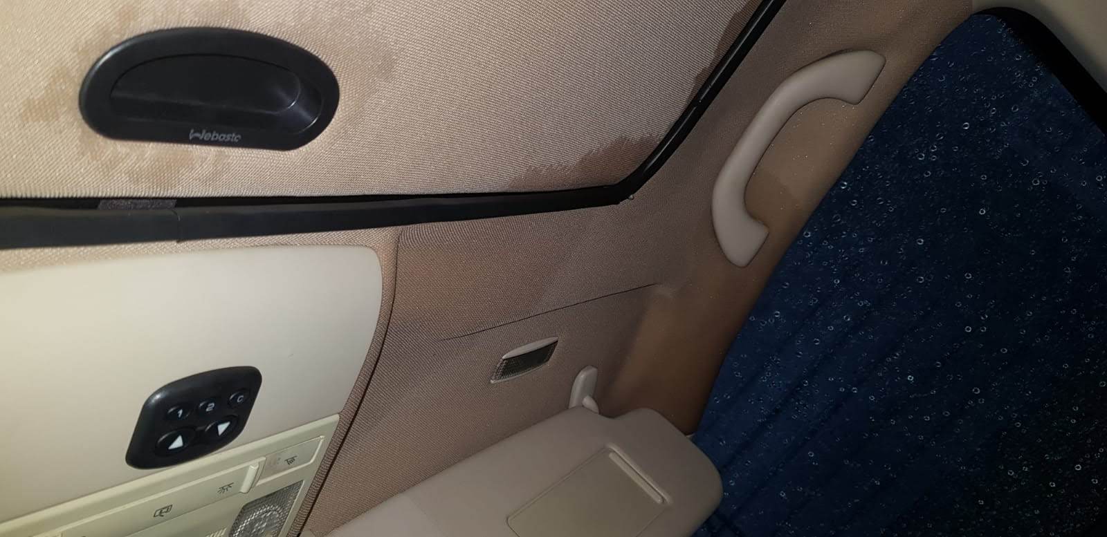

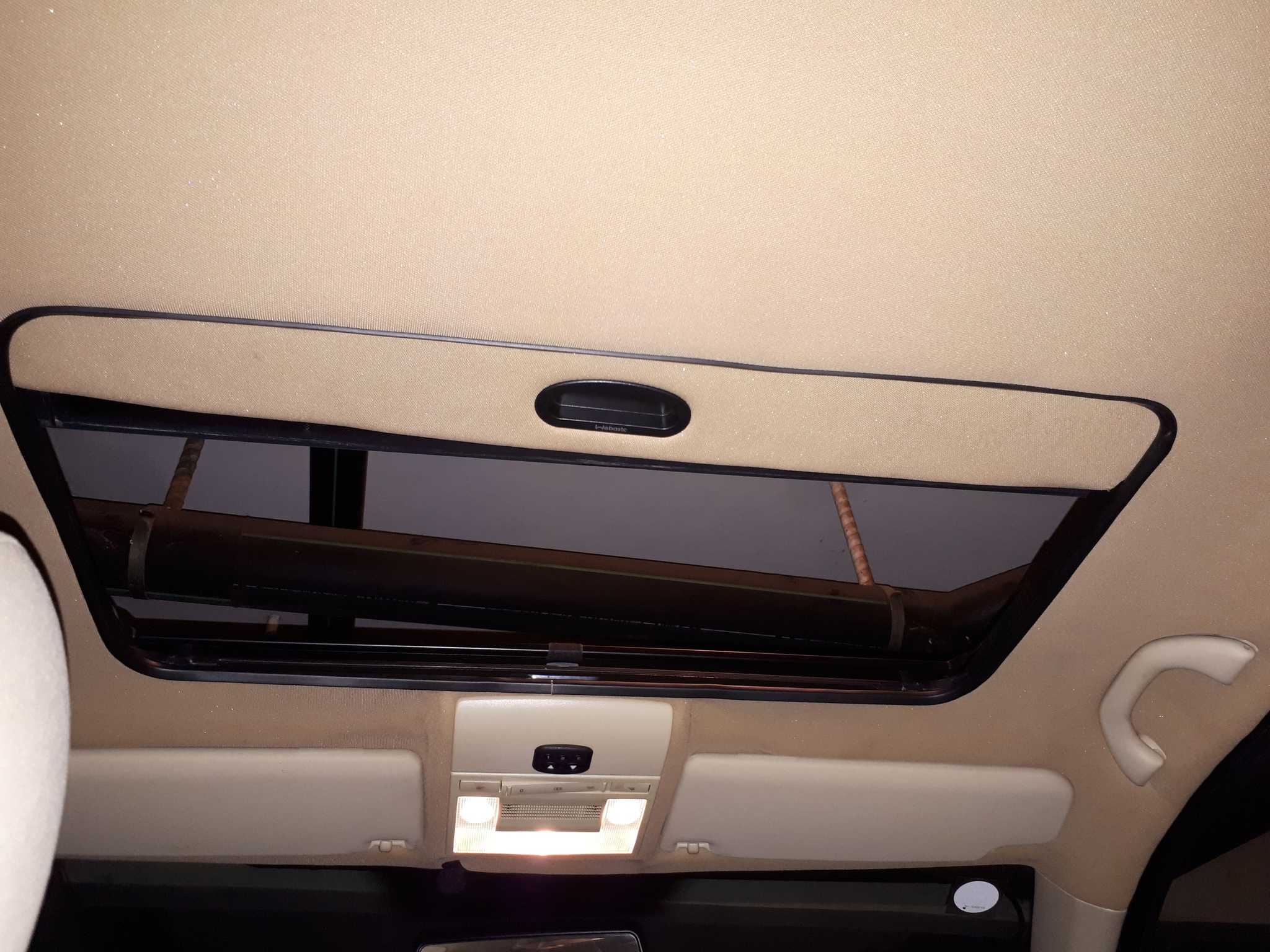

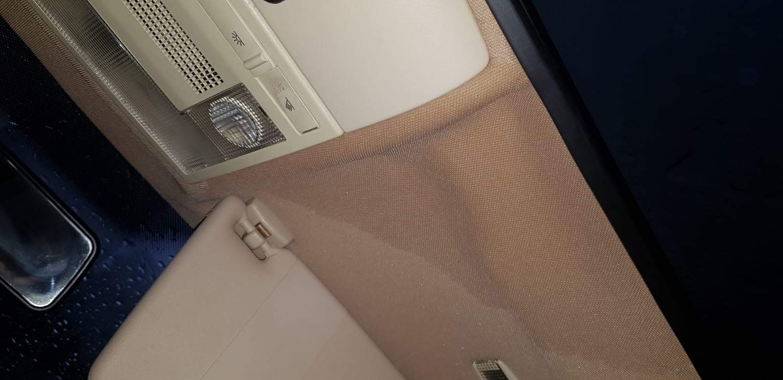

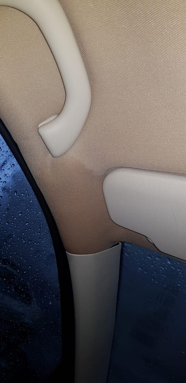

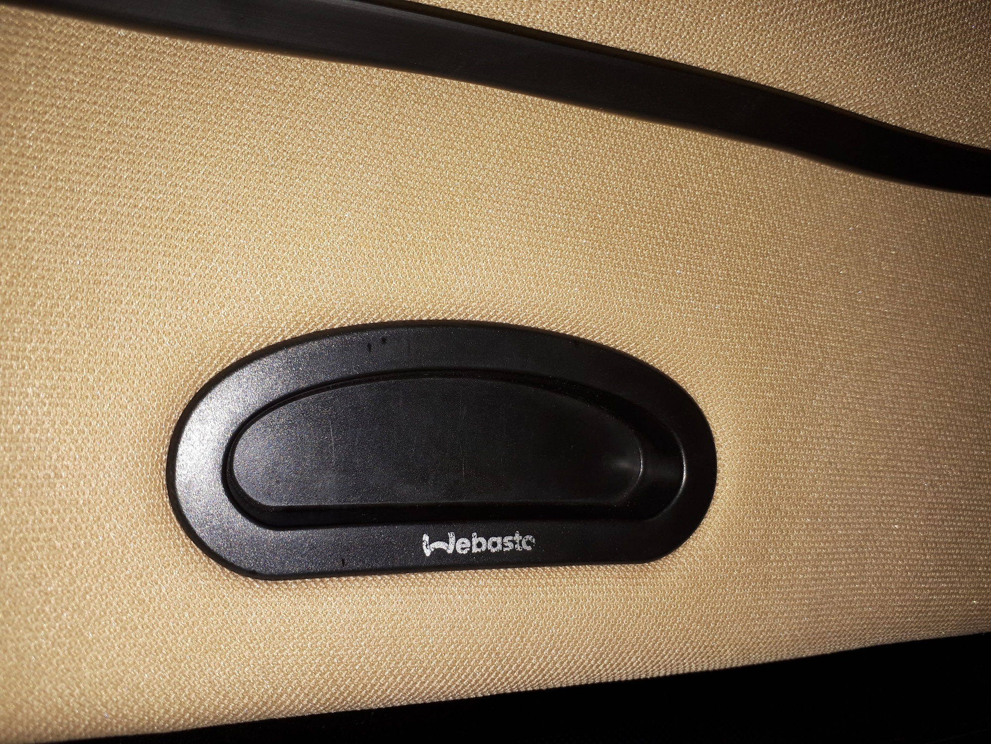

יש לי פולו 2007 עם חלון בגג שהורכב ככל הנראה בארץ (הוא יוצא כלפי חוץ) כשיש המון גשם אז הגג בחלק הקידמיי באיזור של הידיות של הידיים בשתי הצדדים נרטב. הבנתי שיתכן והניקוזים סתומים. מצאתי הסברים איפה למצוא את הניקוזים רק בסאנרוף מקורי. לא הצלחתי להבין איפה אני מוצא את תעלות הניקוז בסאנרוף לא מקורי. מאיפה הניקוזים אמורים להתחיל?? ואיפה הם אמורים להסתיים?? אני לא רואה שבאיזור הציריות של הדלת יש פתחי ניקוז כמו בסאנרוף מקורי. יש למישהו מושג?? ואם יש תמונות אשמח.. מצ"ב תמונות. תודה רבה!!!
למרות שאתה מחיפה הייתי ממליץ לך לגרור את האוטו לרון בת"א, הוא מומחה לגירים האלו ולרכבי בקונצרן בכלל. גם אני מחיפה ונוסע לכל תקלה אליו לת"א וזה תמיד משתלם! רק תשים לב לתאם איתו כי ביום ראשון הוא כבר יהיה במוסך החדש ברחוב ישראל בק {אם אני לא טועה}.
א"א ממש לראות מה העומק של החתח, אבל אם הוא עמוק לא הייתי לוקח סיכון עם צמיגים. ועדיף להכנס לפנצריה אמינה {שלא ימרח אותך וירוץ למכור לך זוג צימיגים} כדי לבדוק מקרוב.

תבדוק טוקר {ממיר המומנט} של הגיר. תיגש למישהוא שמבין , אני הייתי ממליץ להכנס למוסך רון בת"א, הבנאדם אלוף ברכבים האלו. -
