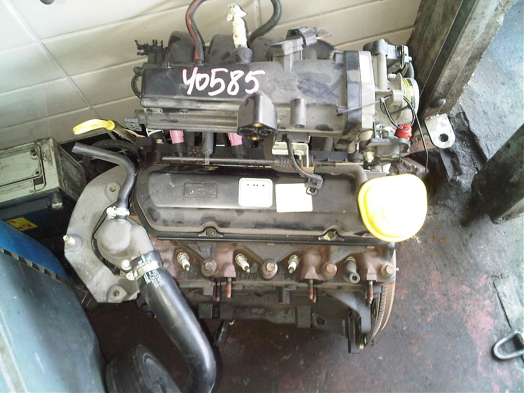

טוב, אז מצאתי מנוע נחמד מאוד מיבוא.
נקווה שהוא יהיה טוב.

אז אתמול הרכב עבר טסט עם המנוע החדש.
כמו שכתבתי מצאתי מנוע נחמד ושקט מיבוא.
עלויות :
מנוע - 2320 ש"ח
הרכבת מנוע + צינורות נוזל קירור ( עליון, תחתון )+ שמן גיר + נעלי בלם אחורי - 2700 ש"ח
שמן + נוזל קירור + מצתים + טרמוסטט + מסנן אויר + מסנן שמן - 709 ש"ח
את החלקים קניתי במוסך נעמה, מיהרתי ולא היה לי זמן לקנות אצל ספק נורמלי - מקורי אבל יצא יקר.
המנוע הגיע ללא תושבת למדחס המזגן, אז העבירו את מכסה הקרטר מהמנוע הישן.

המנוע נרכש ביורופ חלפים בנשר.
במקומות אחרים הציעו לי מנוע ב 4000 - 5000 ש"ח...
אין לי מושג כמה המנוע עבר, אבל נראה שטיפלו בו טוב.
