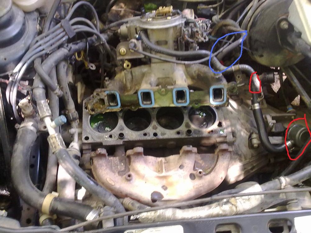

Hebo, לי יש 3 פיאסטות וכרגע 2 הן במצב שמיש ונוסעות על הכביש. השלישית באחסנה עם רשיונות מוקפאים מחכה ל 2016 לגריטה או לשימוש בתור חלקים ל 2 שעל הכביש מה שיבוא קודם. זאת שבאחסנה עם 223 אלף ק"מ ועברה 6 ידיים.
הקלאץ כבר לא מי יודע מה ולפני זה היא הייתה שותה שמן בטירוף. החלפנו לה גומיות שסתומים, אטם ראש ואת כל השאר. היא עדיין אכלה שמן. אומנם לא כמו מלפני אבל המשיכה לשתות. את העבודה עשינו לבד והסט אטמים והגומיות של ויקטור ריינז עלה לנו 330 ש"ח.
השמן שהיינו שמים בה הוא 20-50. כנראה שהרינגים עייפים ומכאן נובעת אכילת השמן המוגזמת אצלך ואצלי.
יש לך שני אופציות. או לנסוע ככה שהיא טוחנת שמן ולקבל את זה כעלות כמו שאתה ממלא דלק או שלאחסן אותה היכן שהוא עד שיבוא לציון גואל ב 2015.
מהתכתבות איתך הבנתי שאתה אוהב פיאסטות ( אין פסול בזה). הצעתי לך חפש פיאסטה אחרת במצב טוב ושמור את זאת לחלקים. היום השוק מוצף בפיאסטות מהשנים הללו אבל הזמן עובר ובעתיד הן יתחילו להיעלם.
