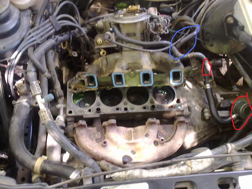

HEBO, אם תשים לב, בשעת פעולת המנוע תפתח את הפקק שדרכו ממלאים את השמן מנוע. אתה תראה שיוצאים אדים מסריחים. האדים הללו הולכים דרך הפקק לצינור הגומי ומשם לתחתית בית הפילטר. אין שום סיבה שהצינור הזה יהיה סתום. שחרר אותו מהפקק, פרק אותו מכל המכלול שאליו הוא מתחבר. תתיז נוזל ניקוי קרבורטורים דרך הרשת של הפקק ותן לה לנזול. אם יש לך לחץ אוויר אז תן ניקוי אוויר לרשת הברזל שנמצאת בפקק כמו כן בצד השני של הפקק היכן שהצנורית מתחברת אליו. כמו כן אותו הדבר לצינורית הגומי שמתחברת לפקק ואחר כך לתחתית בית הפליטר.
שים לב למקומות שאתה יכול לנקות עם לחץ אוויר וספרי ניקוי כזה או אחר.
שים לב בתמונה לצינור הכחול, במידה ואתה מנתק אותו ולא מחבר אותו לחיבור מתחת לבית הפילטר הדבר יגרום לשאיבת אויר ולעליית הטורים לסל"ד מוגזם.
לפיאסטה הנ"ל החלפנו גומיות שסתומים בעקבות צריכה גבוהה של שמן. אבל מעולם לא ניתקנו את הצינור כמו שהמוסכניק שלך עשה. למנוע הנ"ל יש צריכת שמן בגלל רינגים עייפים. לעשות את הפטנט של המוסכניק שלך לא מובן לי ממש.
