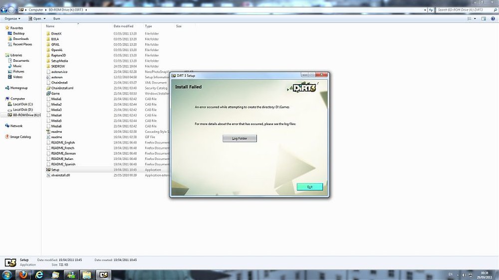

אני מנסה להתקין משחק במחשב ומשום מה הוא מסרב להתקין אותו איפה שאני רוצה.
המחשב רוצה להתקין לכונן C לתיקיה PROGRAM FILES, ואני רוצה להתקין לכונן D לתיקיה GAMES.
תמונה אחת מראה מה קורה כשהתיקיה GAMES לא קיימת בכלל בכונן, ובתמונה השניה רואים מה קורה כשהתיקייה GAMES כן קיימת בכונן.
יש לזה פיתרון?

איזה מערכת הפעלה? 32 או 64 סיביות? ויסטה או 7? האם התקנת את המשחק הזה בעבר, והאם הוא מתאים לויסטה/7?
ייתכן והפתרון מצוי בתמונה הימנית. אתה לא מחובר במשתמש administrator ולכן לא יכול לבצע התקנות ו/או גישה לתיקיות, שלא לדבר על יצירה שלהן. אתה צריך להכנס כ administrator או לחלופין לתת למשתמש שלך הרשאות כאלו ע"י כניסה ל user accounts. לחליפין, לחץ על קובץ ההתקנה של התוכנית לחיצה ימנית, ובחר ב "הפעל כמנהל". אופצייה נוספת-בחר באופציית "תאימות" תחת "מאפיינים" ושנה את התאימות לחלונות XP.
במידה ואתה כן מוגדר כ administrator רשום בתפריט "התחל" את האותיות UAC ובטל את ההתרעות של בקרת חשבון המשתמש.
7 אולטימייט 64. לא התקנתי בעבר אבל המשחק מתאים. אני כן מחובר בתור administrator, אפילו הגדלתי והרצתי את המשחק בתור administrator.
כל מה שהצעת, לא עוזר.
רק שאני לא טועה כי הרבה זמן לא שיחקתי בהגדרות. כשאני משנה את ההגדרות ב-UAC, צריך לרסט את המחשב או שאפשר להמשיך לעבוד כרגיל?

כשאתה משנה ב UAC צריך להפעיל מחדש. עדכן את הדרייברים של כרטיס המסך ליתר בטחון. אתה מריץ 2 כרטיסים גרפיים במקביל (SLI) או כרטיס יחיד?
עריכה: כנס לכאן, ייתכן שיש פתרון נוסף עם ה game pack. בנוסף, נסה להריץ את המשחק בתאימות למהדורת 32 סיביות.
הכרטיס מסך הוא בודד ומעודכן.
אין אפשרות לבחור 32 או 64, יש רק לבחור חלונות 7 ויסטה XP, אין סוג ספציפי.
