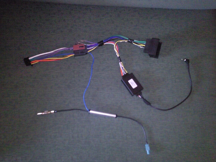

בהמשך לשרשור הזה ומחקר קטן הוזמנו כל הרכיבים לצורך ההחלפה.
בגלל שאצלנו אין סיכוי למצוא את הרכיבים האלה וגם אם היה זה בטח היה מאוד יקר, הכל הוזמן מחו"ל.
הרכיבים:
מסגרת פלסטיק שתכיל את הHU החליפי.
צמה ראשית אם מתאם לשלט הגה(אני הזמנתי את הדגם שמשאיר את השליטה בכל האופציות של המחשב דרך).
חיבור בין המתאם שלט לHU(הוזמן של פיוניר, אבל יש לכל היצרנים).
מתאם אנטנה.
צמה חליפית בין HU לצמה הראשית עם שקעים ולא איך שזה מגיע עם קצוות פתוחים.

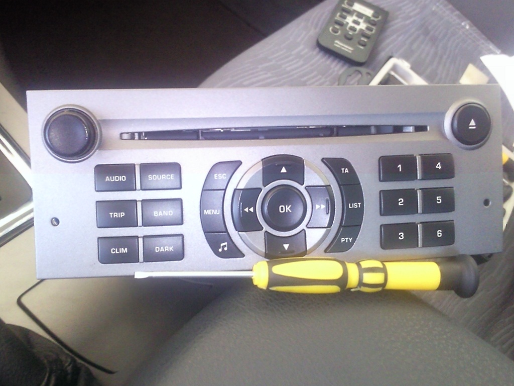

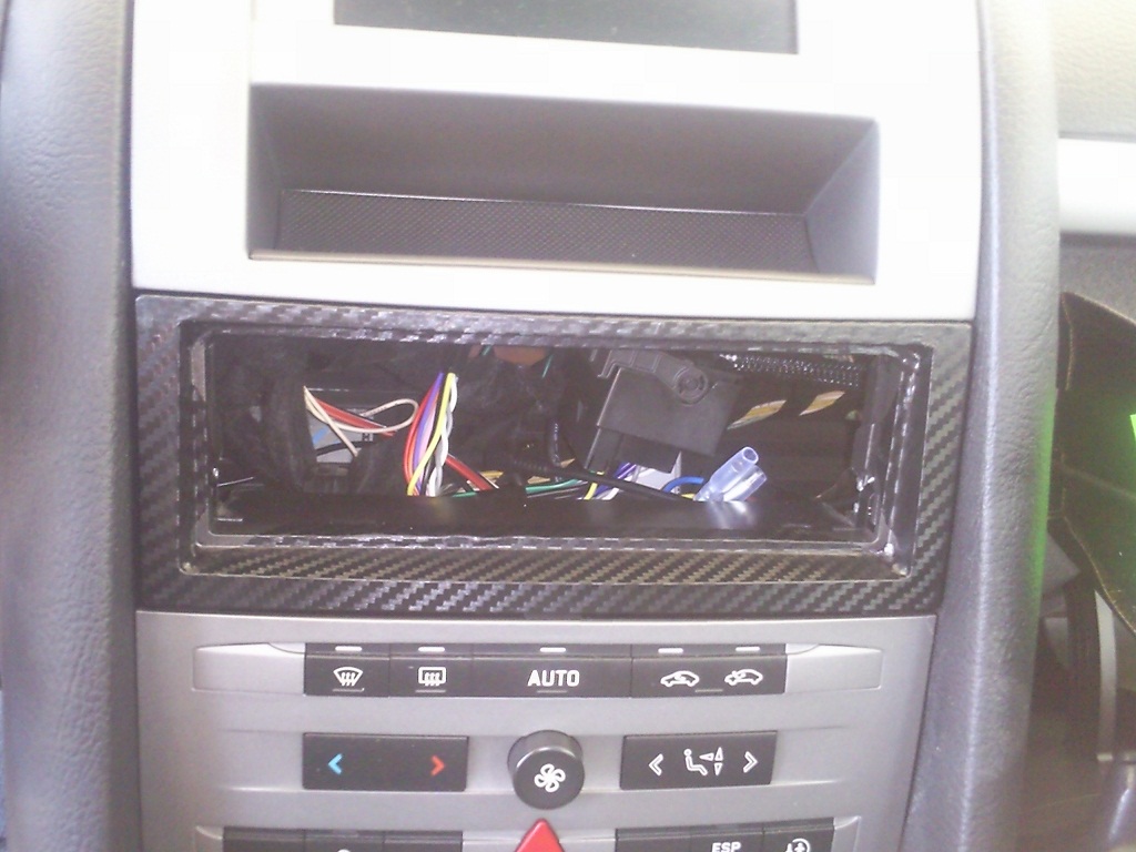

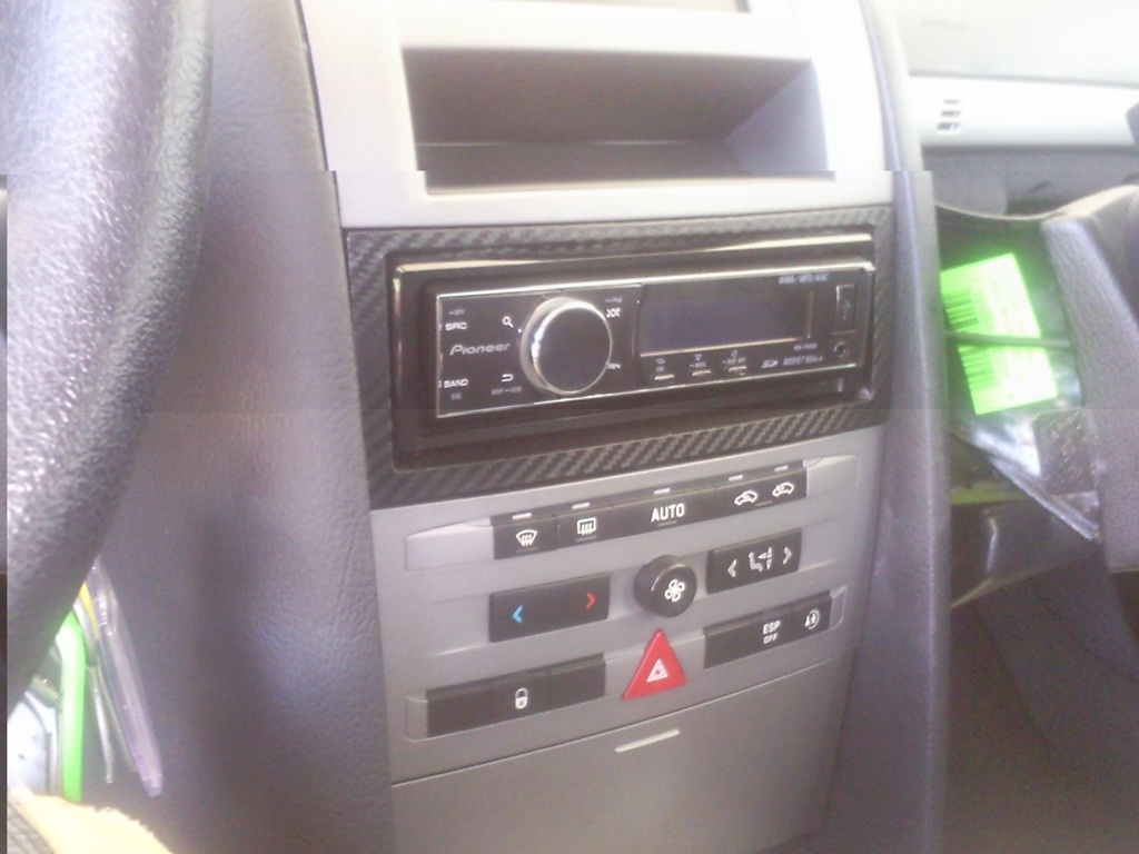

היום עשיתי את ההתקנה של הרדיו דיסק(פיוניר 7250).

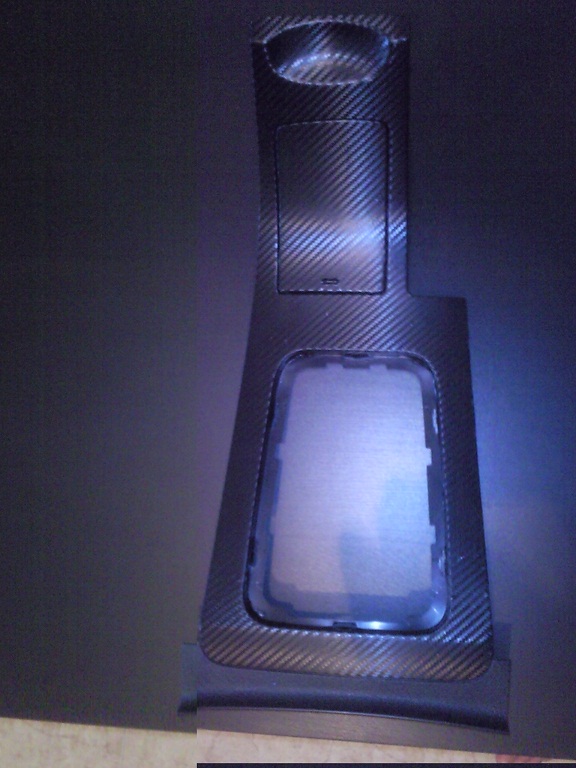

תחילת העבודה היה ציפוי המסגרת בוויניל דמוי קרבון.

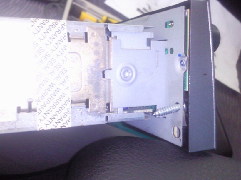

לאחר מכן פירוק המכשיר המקורי, מתבצע על ידי פתיחה של שני ברגי טורקס שמסתתרים מאחורי החורים, לי לא היה מברג כזה אז השתמשתי במברג שענים קטן ברוחב 4 מ"מ.
לאחר פתיחת הברגים המכשיר יוצא החוצה בלי בעיות.

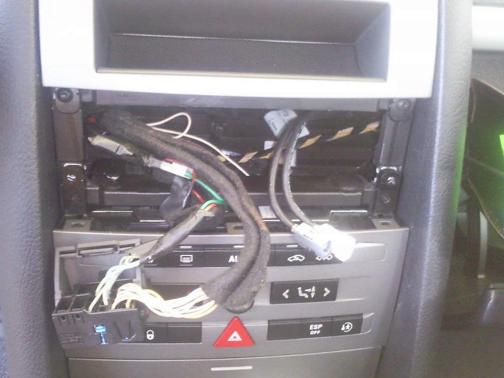

כאן גיליתי להפתעתי שיש שני חיבורי אנטנה אחד לבן והשני אפור\ירוק, אני מעריך שאחת היא AM והשנייה FM אשמח לקבל חידוד בנושא, בכל אופן אני התחברתי למחבר הכהה יותר וראיתי שהרדיו עובד.
בהמשך חיבור שאר החיווט פה באמת אין מה לפרט, ובדיקה של הרדיו דיסק שהכל עובד.

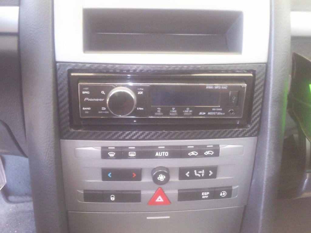

לאחר מכן הורכבה המסגרת, בערכה מגיעים שני זוויות שמתחברות על החורים המקוריים והמסגרת פשוט מתלבשת וננעלת עליהן.

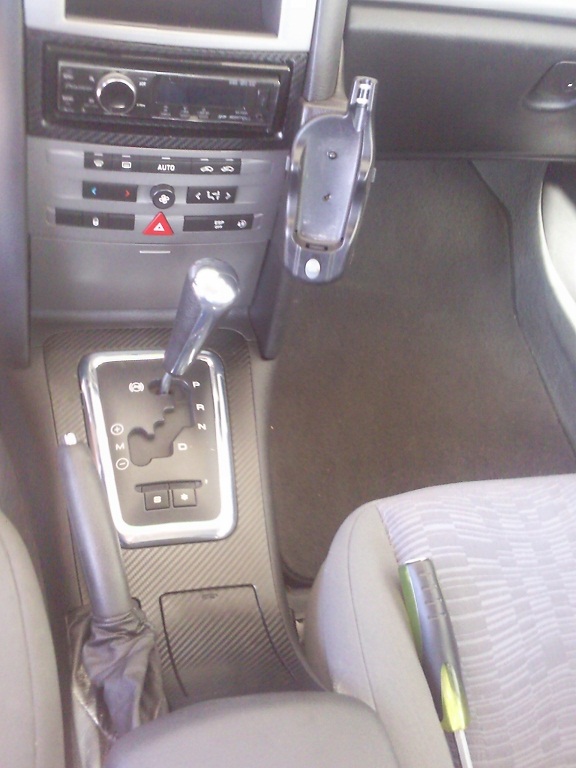

חיבור מחדש של הרדיו דיסק והשחלתו למקום, כאן היה קצת סיבוכים כי יש המון חיווט ותקעים וחסר מרווח, אז לאחר מלחמה קצרה מצאתי מקום בצד ימין לרכז את כל התקעים והרדיו דיסק ננעל במקום.
ביצוע תכנות על-פי ההוראות שצורפו, ואני שמח שבאמת הכל עובד לא הלכו לאיבוד שום אופציות של המחשב דרך, דבר שממנו חששתי הכי הרבה.
