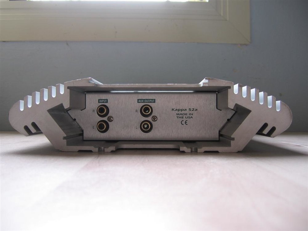

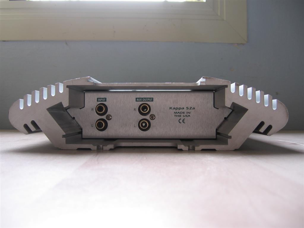

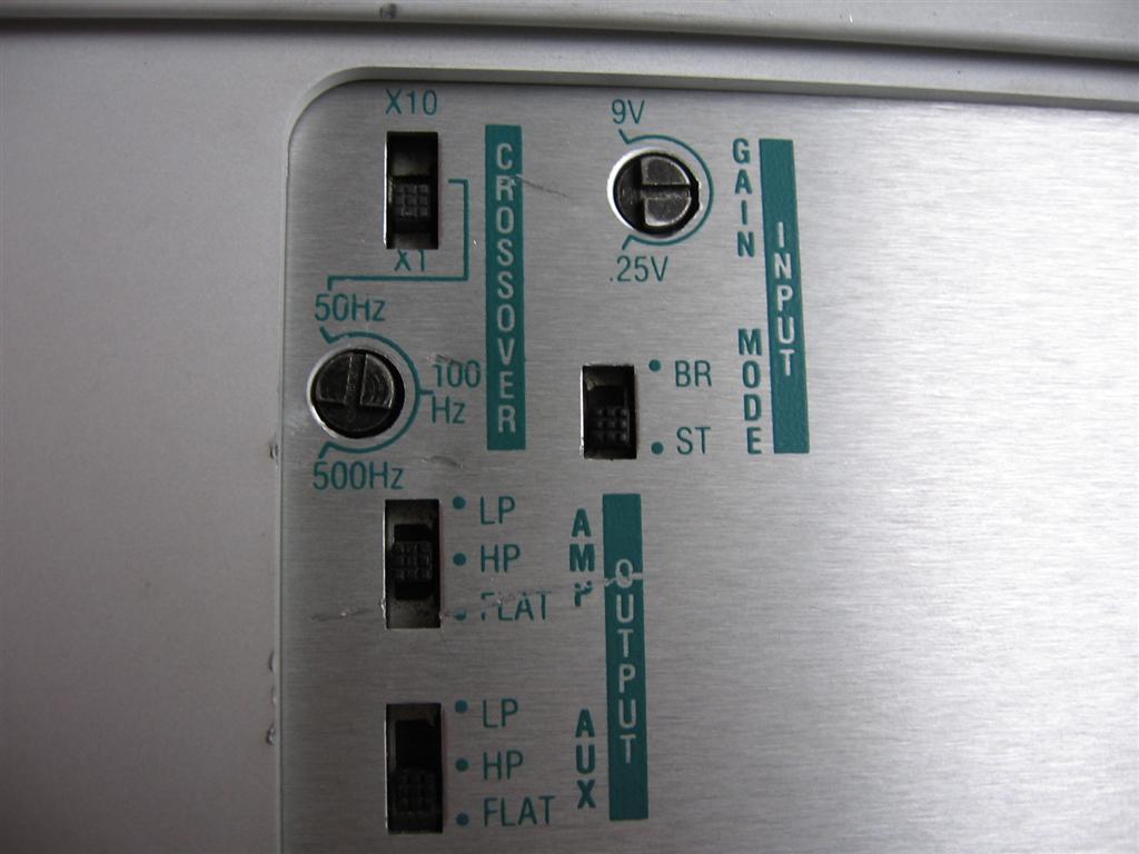

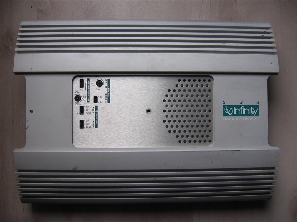

אז אתמול קניתי את המגברון הזה, דבר מעניין מאוד זה שהקרוס המובנה שלו מאפשר לשרשר מגבר נוסף דרך הקרוס המובנה, ככה מתקבל חיתוך מלא LP-HP דרך הקרוס.
HU->מגבר אינפיניטי-HP לטוויטרים שמחוברים אליו, LP-יוצא עם עוד RCA להייפוניקס->למידבאסים ולסאב (מחובר דרך RCA נוסף ישירות מהHU).
וזה נתן לי יתרון מאוד חשוב, שעכשיו אני עובד אקטיבי מלא ולא אקטיבי דרך קרוס למידבאס.
סאונד השתפר המון, צריך לכוון עדיין אבל מרגישים הבדל במיוחד בעוצמה, שפעם לא הייתי עובר באלפיין שלי את ה-24 ועכשיו אני מרים אותו עוד ועוד בלי עיוותים בערך עד 30, והכל על אותם הגיינים שום דבר לא השתנה, רק התווסף המגבר הזה.
זה מוכיח לי שקרוסים הם בולענים של עוצמה ואיכות סאונד.
תמונות:

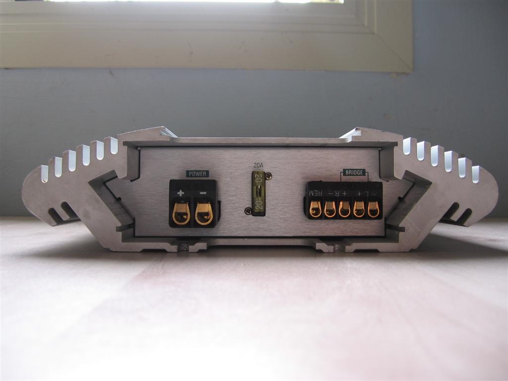

הרכש החדש - קטן,חמוד,צנוע אבל מאוד פרקטי. Infinity Kappa 52a
היום סיימתי להתקין אותו, להעביר חוטים וחיבור מפצל וRCA וכל הבלאגן.
האינפיניטי

זה מגברון קטן אבל טוב! בימים שאינפיניטי היו מייצרים בארה"ב, כמה שהוא קטן יחסית הוא שוקל לא מעט, גוף קירור מסיבי ומגבר שנותן תוצאה נפלאה על כל רמקולים שאי פעם שמתי עליו - בייחוד טוויטרים, בייחוד מוראל.
כן, קרוס פסיבי בולע הרבה הספק אבל בפועל הנסיון שלי מראה שזה לא הזלילת הספק של הקרוס שמביא תוצאה כל כך לא טובה אלא פשוט קרוס שלא חותך נכון ולא מאזן נכון את הרכיבים - בייחוד בסטים הפשוטים של מוראל.

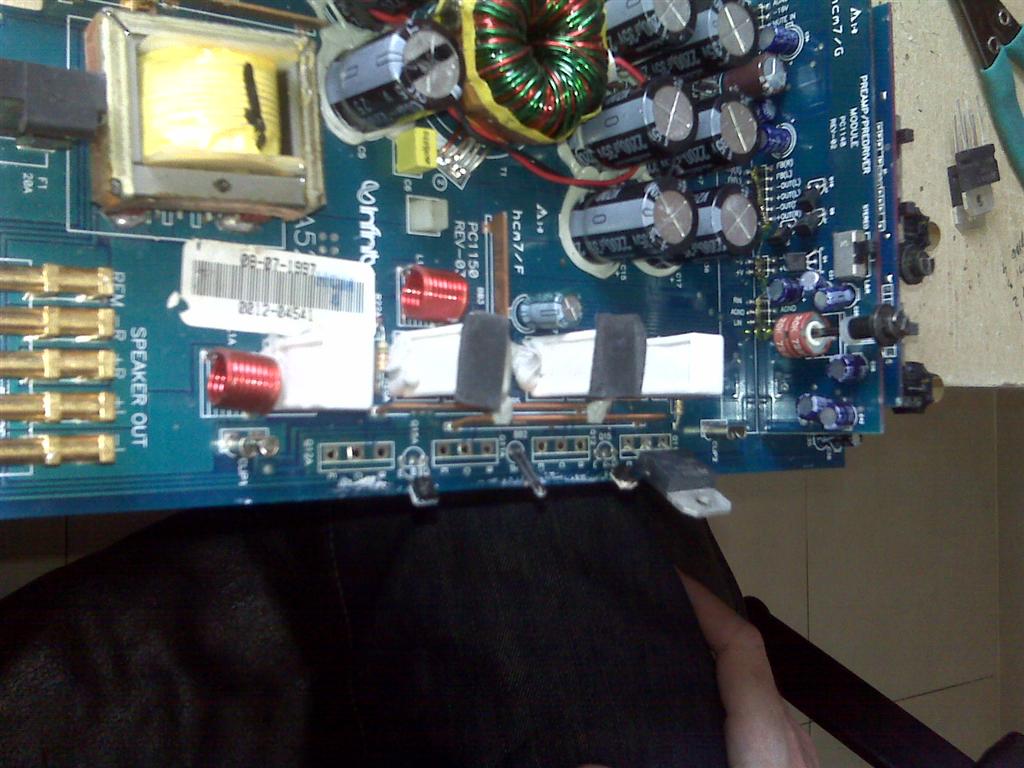

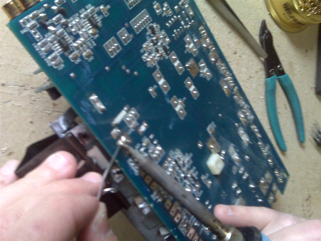

כשחושבים על זה, אין לי אפילו מושג למה מכרתי אותו :?

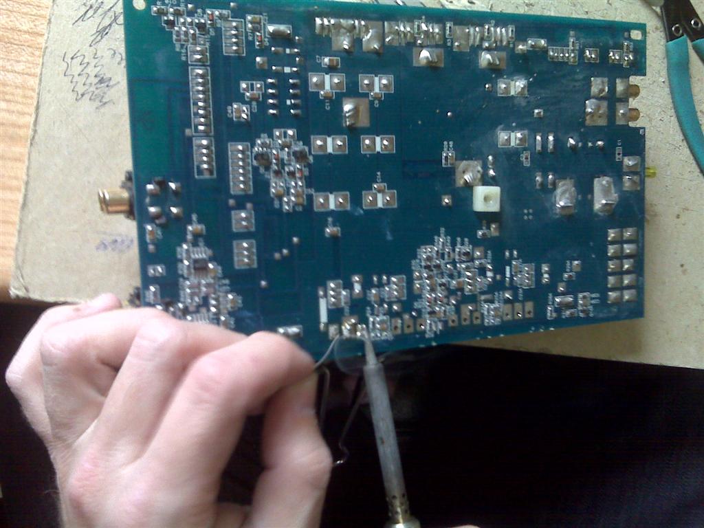

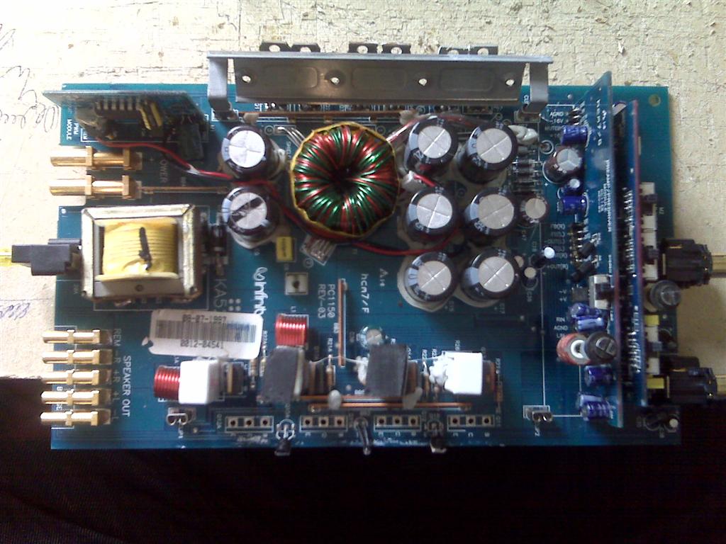

עשית קנייה מצויינת של מגבר אמריקאי אמיתי, שבתקופת בעלותו הקצרה אצלי אפילו עבר מריחת משחה טרמית חדשה והחלפנו לו גם כמה טרנזיסטורים מקוריים של ST. המגבר מבפנים כמו חדש (ואל תפתח אותו, זו קצת פרוצדורה לסגור אותו).
