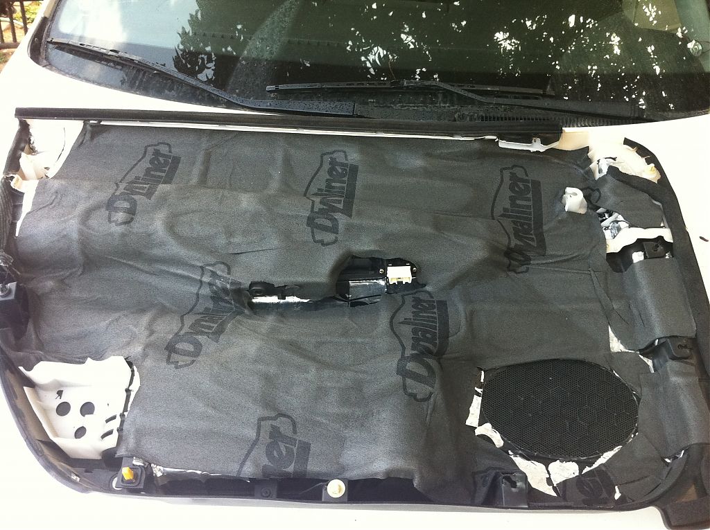

עידכון:
אחרי 2 ימים קשים במוקעטה(הבית של ג'וניור) הרכב כמעט גמור.
מה היה לנו:

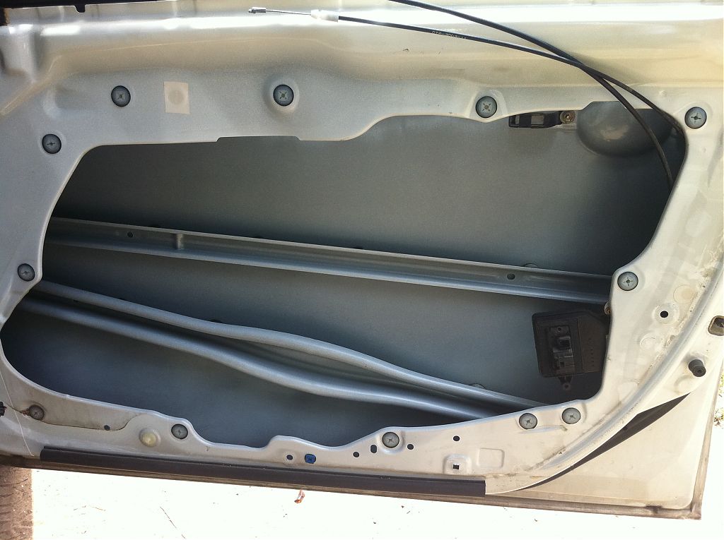

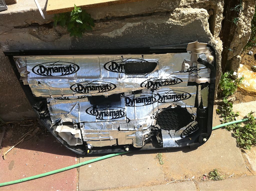

בידוד 3 שכבות+דיינליינר בדלתות(רציתי גם מגש אחורי ומכסה מנוע אבל נגמרו לג'וניור היריעות)
התקנת הוופרים של סיז.

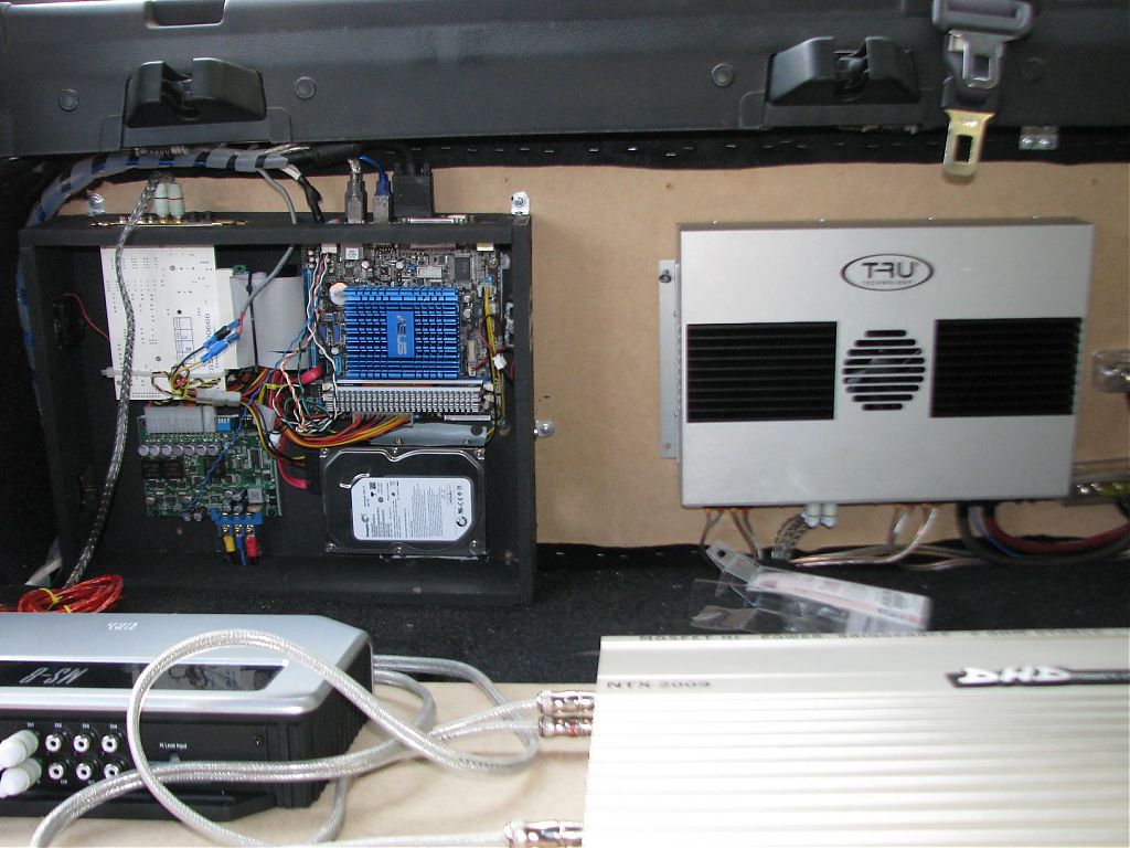

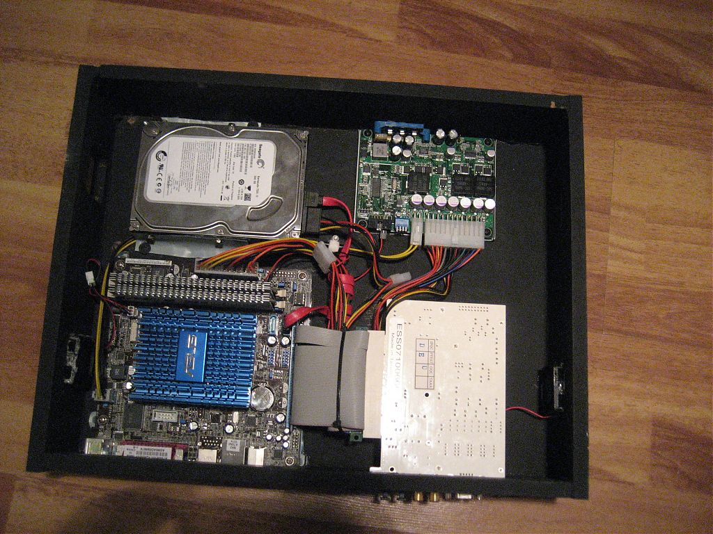

התקנת ה-MS8,מחשב ושני מגברים על פלטה נסתרת.
לקחנו זוויות לטוויטרים ומידים בקורות.

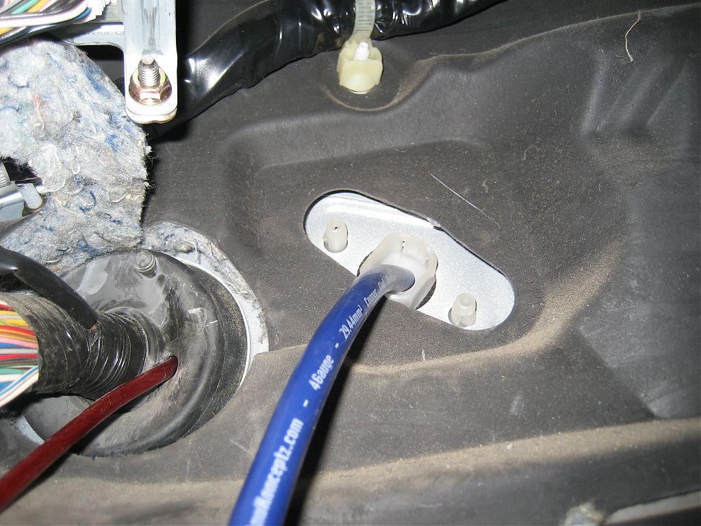

החלפנו את הכבל מינוס הראשי בכבל 0 גייג' של סטינגר אקפרט .
ברוב חוכמתי שחכת לצלם את מהלך העבודה.
כמה תמונות:

עידכון:
מה היה לנו:
כמה תמונות:
סליחה על השאלה, אבל למה אתה מתכוון בפלטה נסתרת? האם כשפותחים את תא המטען לא רואים את הציוד? האם הציוד יושב בין הפלטה לבין החלק האחורי של המושב האחורי? אם כן - האם זה לא יוצר בעיה של התחממות? אשמח לראות תמונות של הפלטה הנסתרת ומיקומה ברכב. דרך אגב, איך אני מכין כזאת פלטה, ברמת הפירוט? - מאיפה לקנות, איזה חומר (MDF מסרטן, לא?!), איך לחתוך, במה לעטוף, איפה קונים, איך לחבר וכו'.

אבי לגבי מגברים מוסתרים אין עם זה בעייה כשאתה פותח את הבגאז' אתה לא רואה אותם לגבי היתחממות שמים מאווררים במיקרה של גיל הוא העדיף לא לשים כרגע אם תיהיה בעיה אפשר להוסיף {ככה זה פולנים:-P }
לגבי MDF {הוא לא מסרטן עד כמה שידוע לי} רק הנסורת זה לא בריא לינשום

רוני,אחרי עבודת בידוד כזאת,אין שום רישרוש:twisted: :twisted:

MDF מסרטן?! ממתי נסורת מסרטנת?!?! :?
לגבי ה- MDF, אני כותב רק על סמך מה ששמעתי, למרות שייתכן כי אלו דברים לא לגמרי מבוססים. בכל מקרה, יש דיבור על העניין ותוכל למצוא בקלות מידע באינטרנט, למשל: http://www.cancerhelp.org.il/avoiding_cancer/Air-pollution-in-buildings-and-spaces/5ea5e85db5d55d15d55ea-5d05d55e85e05d95d55ea-5e05d35d95e45d55ea-vocs-5d55e45d55e85de5dc5d35d45d95d3.
עדיןין אשמח לשמוע הדרכה וטיפים לגבי פלטה נסתרת ואם אפשר - גם תמונות (לתשומת לבך, גיל :wink:).
"ומהווה מרכיב חשוב בגימור משטחי עץ וסיבי עץ (MDF),"
גימור! MDF זה בסה"כ נסורת ושבבי עץ שמודבקים יחד ונדחסים, אני חושב שבגימור התכוון הכותב ללכה או לצבעים שהעץ נמרח בהם, כי אף אחד לא משאיר את הMDF חשוף, זה חלק מהגימור.
זאת רק השערה אבל.
