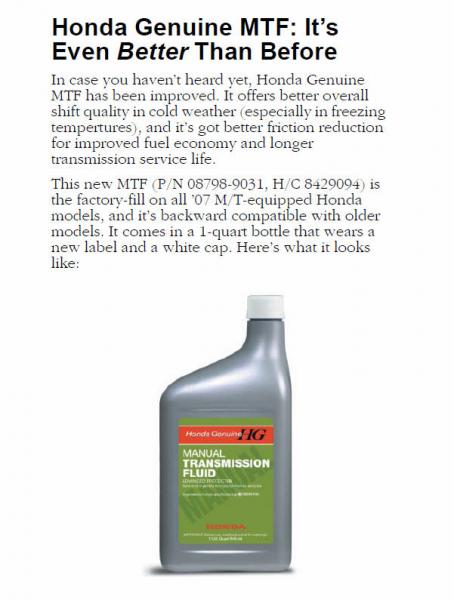

ידוע לך אולי בכמה הם מוכרים, ובאיזה אריזה?
צירפתי מס' טלפון.יש שם בחור חביב בשם טל,הוא ישמח לעזור לך.
לגבי איזו אריזה,אני לא מבין מה זה משנה לך.אם אתה קונה משם אז אין לך מה לחשוש.אתה תקבל שמן מקורי של הונדה.
בכל אופן תרשום בגוגל: HONDA MTF בסיווג חיפוש תמונות.אתה תקבל את כל האריזות שיש להונדה.
הנה 2 תמונות לפחות של האריזה:
