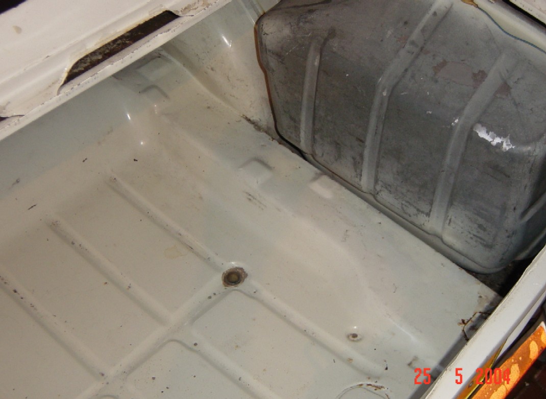

שלב ראשון: נקיון. גם מרצדס חדש שעומד שנה וחצי מתחת לעץ אורן יראה כמו יעל בר זוהר אחרי שקמה בשבת בבוקר, והאסקורט הזו היא מלכתחילה יותר...גולדה מאיר. בקיצור – האוטו נראה זוועה. מלוכלך עם אבק ושרף בתוספת מחטי אורן בכל פתח ופינה אפשרים. גם בפנים המצב לא מזהיר. אבק מכסה הכל בשכבה עבה, ובתא המטען דורות של פסולת שהצטברה. עמרי ואני עושים לאוטו מסדר אמריקאי: מוציאים הכל כולל המושבים. משאירים רק את מה שממש מחובר ושוטפים הכל. אחרי הניקוי מתגלה מה שהתרשמנו מראש: האוטו במצב מצוין. זה לא ששיני הזמן לא כירסמו בכל דבר כמעט, אבל אין "חזירויות". מכוניות ישנות שעברו הרבה ידים, בד"כ עברו גם הרבה שינויים, אילתורים, תיקונים מחופפים וכו. כאן הכל כמעט כמו שיצא מהמפעל – רק ישן ובלוי.

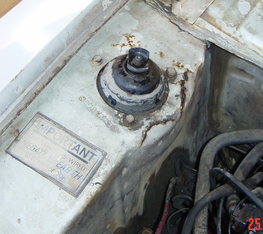

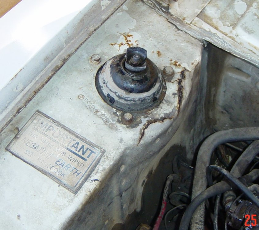

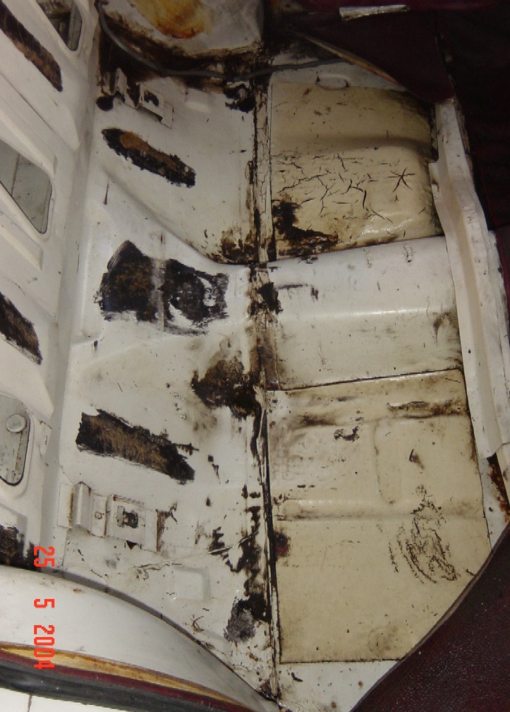

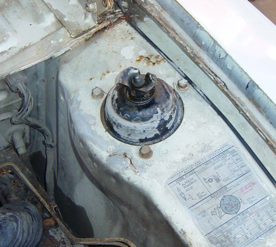

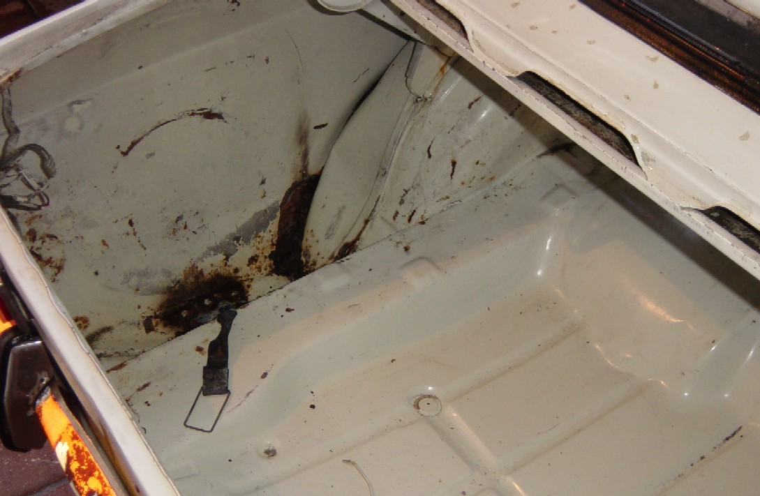

לאחר הניקוי אפשר לעשות ביקורת חלודה אמיתית. גם כאן המצב שפיר. בתא המטען אנו מוצאים חור קטן בחיבור הכנף הפנימית לרצפה, ומתחת לרגלי הנהג עוד אחד. אלו חלודות אופיניות ושוליות מאוד והתיקון שלהן יהיה פשוט. מה שמדאיג אותי יותר, זה סדקים בשני ה shock towers : אותו חלק של הכנף הפנימית הקדמית עליו יושב המתלה. סדק שם הוא חולשה משמעותית וידרוש תיקון מקצועי.

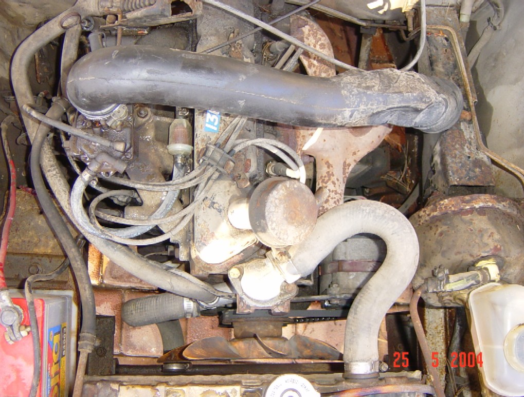

אחרי ניקוי תא המנוע, אפשר להתחיל לראות מה קורה שם, והאמת שלא קורה שם הרבה. האוטו הזה הוא כמו כתיב חסר: יש את כל מה שצריך, אבל בצימצום. מה שבמכונית אחרת מחובר עם חמישה ברגים, פה מוחזק עם שנים. ממה שבד"כ יוצאת צמת חוטים מפוארת, פה יש חוט וחצי. הכל קטן וקומפקטי מחד, אבל נוח מאוד ונגיש לעבודה.
אנו עוברים מערכת מערכת, והכל נראה טוב. הפלגים לא חדשים אבל בהחלט סבירים ומראים בלאי רגיל של עבודה, בלי משקעים חריגים. שמן המנוע ומי הקירור אף הם נראים טוב – אין כל סימנים שאחד מהם ביקר את השני. הרג'קט החמור ביותר זה העדר פילטר אויר כולל הבית שלו. מישהו חיבר חתיכת צינור מושתלת מאוטו אחר, אבל פילטר – אין.

את הסדקים בבתי הבולמים מתקנים בד"כ ע"י ריתוך טלאי של פח על האיזור, לדעתי, מכיוון שממילא לא מדובר ברכב ביצועים מטורף ו/או ברכב של 5 כוכבי NCAP, אפשר להסתפק בריתוך רגיל (לא CO2) ולהגן עליו בצבע יסוד עשיר אבץ + ספריי זפת מלמטה (הרי האיזור נגיש משני הצדדים, אם אני לא טועה) כנגד ההחלדה מהריתוך.
