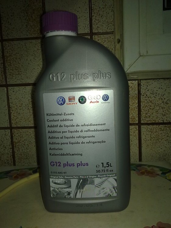

בעקרון ברכב שלך מומלץ למלא G12++ כמו בתמונה שקודמי העלה, הנוזל בא מרוכז יש למהול אותו

המלצת יצרן היא G12++ מקורי.
כזה:

CLIO BROSH, הנוזל בתמונות שלך אינו מתאים לרכב שלך.
אתה צריך ZEREX DEX-COOL והוא בצבע כתום. מגיע בתרכיז או מוכן לשימוש.
מחיר סביב 80 ש''ח לגלון (3.8 ליטר)
