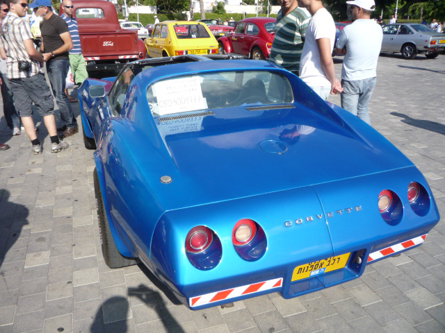

למה לך ליבא יש אחת למכירה כאן
תודה על ההצעה, אבל אני לא מחפש קורבט בין 74-79 וזו הרי ה74 של ראובן, אבל תודה בכל מקרה.
דע מניין באת, לאן אתה הולך וכמה זה יעלה לך
יש לך טעם טוב אם אתה מתעקש על ה 67-73
השנים הללו בהחלט הסטינגריי האמתיות והיותר מוצלחות.
למרות ש...
הסיבה היחידה שהאוטו של ראובן לא נחטף במיוחד עם המחיר המצחיק שהוא דורש הוא חוסר הבנה של רוב הציבור בג`אנר.
השוק מוצף באקזמפלרים מחרידים וזולים להחריד משנים מחרידות
ועד שיש אוטו שבנוי כמו שצריך אנשים מפספסים אותו בגלל בורות.
במילים אחרות.. ראובן אל תמכור חבל!
