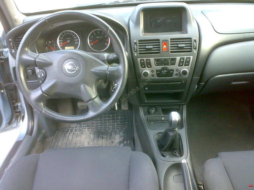

הי בדיוק קניתי ניסאן אלמרה טקנה 2006
ויש לי בעיה דומה אולי מי שהוא יודע אעם הפתרון המדובר מתאים גם לדגם שלי.
כי לי הוא נשמע פשוט מושלם רק שאין לי מושג מה חיבורים יש באוטו שלי.
ככה נראת המערכת שלי
