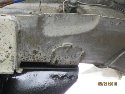

שלום לכולם.
אחרי טיפול יסודי של בני לוי ששיפץ והחליף וסידר את הרכב שלי עם כשרונו הגדול והידע העצום שלו ב mg ,
בשעה טובה הרכב מוכן לטסט.
הבעיה שלא הצליחו במכון רישוי לאתר את מספר השלדה המוטבע
(חייב להיות מספר מוטבע מלבד הפחית שתפוסה עם ניטים בדופן ימין בתא המנוע)
לצערי בעל הרכב הקודם לא בארץ)
מישהו יודע אפה המספר אמור להיות מוטבע בתא מנוע?
הקושי הוא שיכול להיות שהוא כוסה בצבע בשיפוץ..
אשמח לעזרה.
תודה ושבת שלום.
ראה כאן:
http://www.mgexperience.net/article/mgb-vin.html
לפי הכתבה אין הטבעה, רק לוחיות. ישנם מקומות בארץ המורשים להטביע
(למשל ברחוב הנגר בחולון), יתכן ואתה צריך להתקשר איתם.

לפי קלאוסאאר (Original MGB, The Restorer's Guide), האפשרויות הן כאלו:
א. רכב שיוצא לארה"ב. במקרה כזה ההטבעה קיימת כמעט מתחילת הייצור (בוודאי ב-1972) והיא מופיעה בתוך הקורה הימנית-קדמית בתא המנוע, ממש מאחורי תושבת המנוע הקדמית. התמונה הבאה (שנלקחה מתוך הלינק שהובא שלעיל) יכולה לעזור.
ב. "לפחות בכמה מכוניות", המספר מוטבע ברצפה, לפני המושב הימני.
שיהיה בהצלחה!
