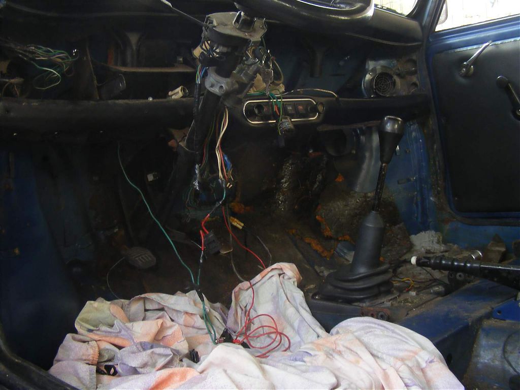

במהלך הנסיעה אתמול התגלו פיוזים שרופים שלא מאפשרים להפעיל את הווישרים וינקרים ועוד כמה דברים.

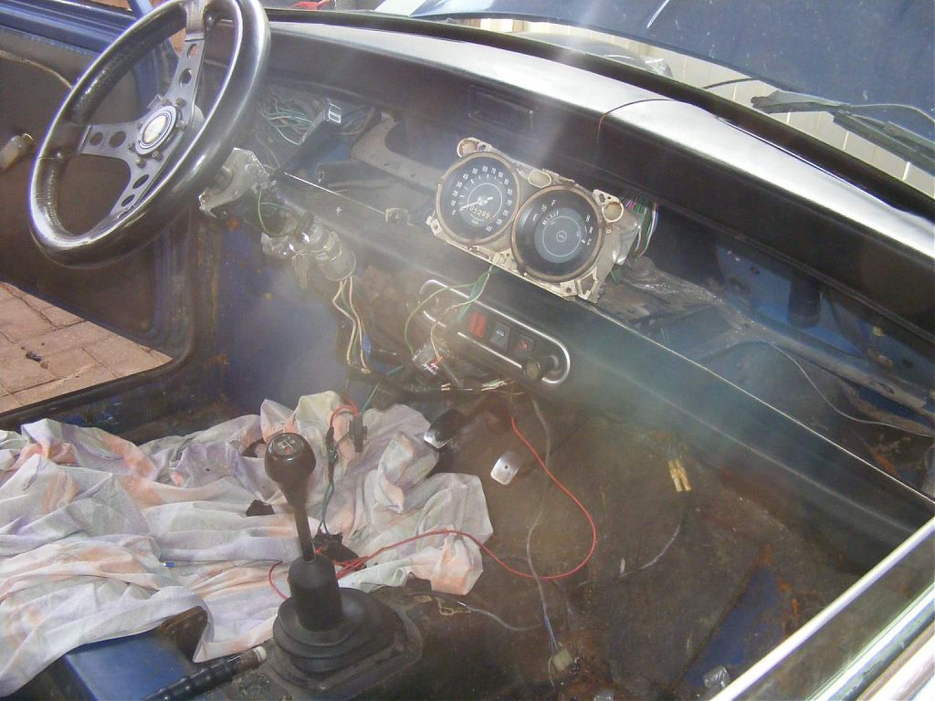

לכן הוחלט שאני מפרק את כול רתמות החשמל לבדיקה ומוציא את כול החוטים המיותרים שלא צריכים להיות ברכב .
וכך נעשה הוצאו כול הפנים של הרכב ונפרמו כול התמות כדי למצוא את החוט שעושה בעיות והוא נמצא גלוי ונוגע בגוף הרכב ומיצר קצר .
טוב דיברנו מספיק נתן לתמונות לדבר בעד עצמן

תמונות אחרונות לאחר סידור וליפוף חוטי החשמל במנוע.
נמצא שבר קטן מתחת לכנף הרכב ליד הרדיאטור אחי מסגר במקצועו הגיע מהר לסדר הכול טפוס ומסודר.
