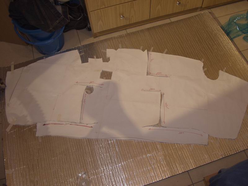

בידוד קיר אש במיני, פה ספציפית השתמשתי בפלציב עם בידוד מתכת בשני הצדדים כאשר צד אחד הוא מדבקה.
download.php?id=13533
download.php?id=13534
download.php?id=13532
download.php?id=13531
