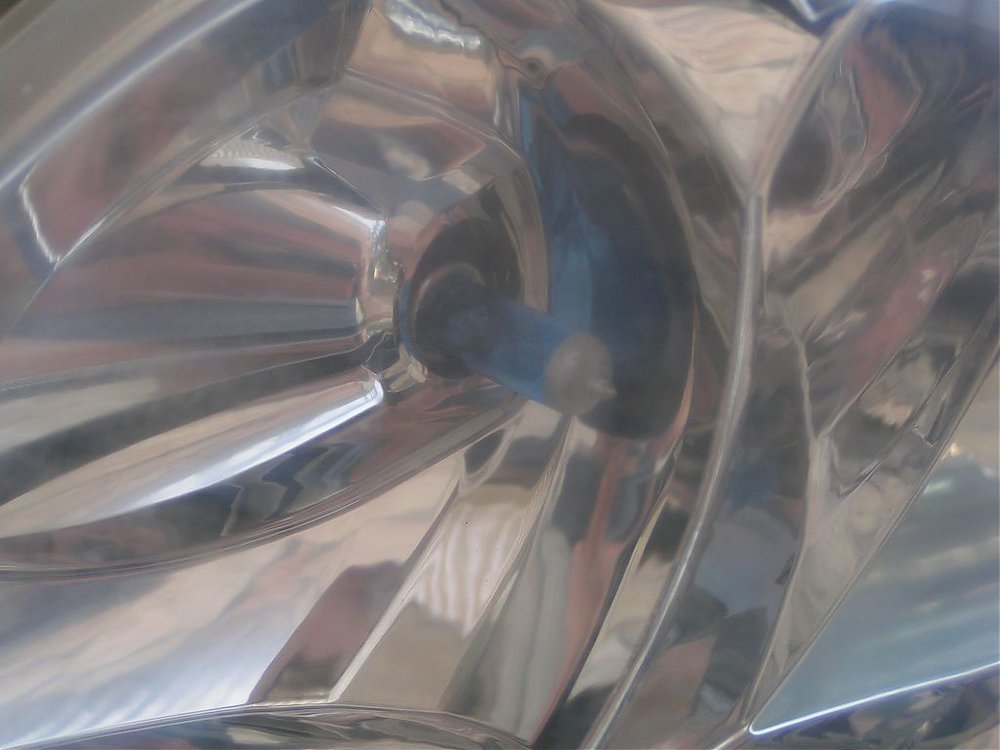

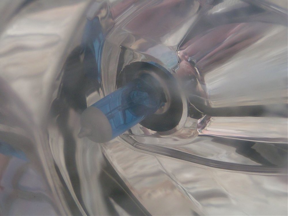

בשתי התמונות הראשונות ניתן לראות כי הנורות לא היו במרכז ומתחת התמונות אחרי התיקון
ואפשר לראות שהמנורות יושבות בול במרכז .
בתמונה עם הפנסים הדלוקים אפשר לראות לאן היה מאיר האור הגבוה לפני התיקון (פנס שמאלי)
ואחרי התיקון הפנס מאיר כמו שצריך (פנס ימני) .
