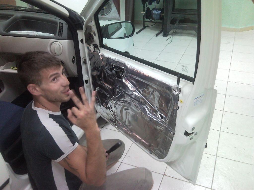

זאת לדוגמא, דוגמא טובה איך לא לעשות איטום
למרות שכביכול החומר מוצמד,
רואים בצורה ברורה שהאיטום מודבק על החיווט, בצורה כזאת במידה ותהיה תקלה, שום זגג או חשמלאי לא יהיה מוכן לגעת בדלת הזאת, וגם אם כן בזמן תלישת האיטום עלמנת לגשת לחיווט עלול להגרם נזק למכלולים השונים,
אם זה לא מספיק, גם ה"חלון" שיש בפח, רואים שלא יושם שם תומך כלשהו, לדוגמא רשת מתכת, חתיכת פח, דיקט או משהו כזה, והבידוד נמצא "באוויר" שכל הדבק שלו פונה פנימה, עם הזמן הבידוד עלול להמתח כי הוא לא מודבק על כלום, להדבק למסילות החלון החשמלי, ומשם למנוע שרוף הדרך קצרה
עריכה : אתה יכול לראות פה איך להדביק איטום בצורה נכונה,
לדעתי כמובן
כבר ערכנו דיון בנושא הזה.
אני הייתי בהתקנה וראיתי בדיוק איך המתקין עבד, אני מרוצה, וממש לא מפריע לי העניין של החוטים.
לכל אחד יש את השיטות שלו, ואני לא בא להתווכח עם אף אחד.
איזה שיטה?
ממתי חוסר מקצועיות זאת שיטת עבודה?
זה שהמתקין שלך לא יודע,לא מבין ולא מקצועי, לא הופך את זה לבסדר.
במיוחד עם מישהו מעלה את זה לפורום בתור רפרנס "איך לעשות איטום".

ברור שאני אבצע איטום בלי "לדרוס" את החיווט של הדלתות, כמו כן הוא גם מוצמד טוב יותר מבתמונה למעלה (כבר סיימתי פח חיצוני בדלת נהג). לגבי המקומות המומלצים איתמור נתן תשובה ממצה -
