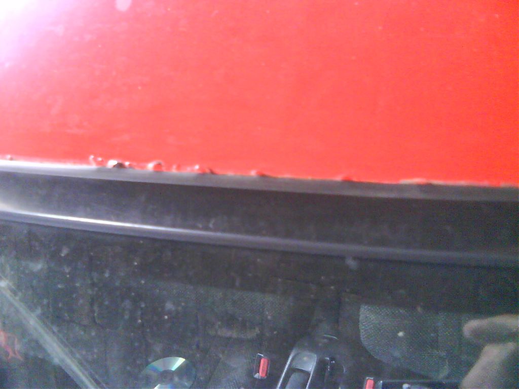

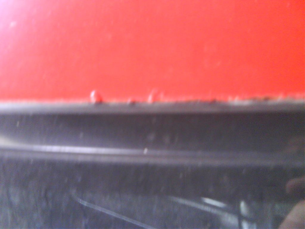

שלום לכולם,יש לי בעייה קטנה של חלודה בגג בחיבור שבין השמשה הקידמית לגג.
מחר בבוקר אמור להגיע קונה שהחליט שהוא מסדר את זה לבד ואני מקבל את הסכום שאני רוצה.
אבל אני מלבט מאד מיכוון שהרכב מטופל ביותר שמור מאוד ונוסע מצוין,מה גם שהשקעתי ברכב המון תוספות חיצוניות
ובמערכת אדיו.
פה מגיע הבקשה שלי אליכם בעזרה להחליט מה אתם הייתם עושים במקומי.
מוכרים את הרכב ומחפשים משהו אחר,או שמחליטים לחפש פחח טוב שמוכן לתקן את זה ובעלות סבירה.
אני מצרף תמונות של החלודה בגג.
מקווה שתעזרו לי המשך יום מקסים לכולם!

אם זו הסיבה היחידה שבגללה אתה מוכר רכב שאתה אוהב אז אני חושב שזה מוגזם.
קשה לשפוט מהתמונות אבל לפעמים מספיק לחתוך מעט מהגומי, לשייף את החלודה, למרוח בממיר חלודה, לצבוע בצבע איכותי ולאטום עם פוליאוריטן (לא מוקצף) או סיליקון שחור ובזה נגמר העניין. כמובן שלעשות את זה יפה דורש עבודה עדינה עם דרמל, שימוש במסקינטייפ, ידיים טובות וזמן פנוי. לא מזמן עשיתי זאת ברכב לאחר שאיבחנתי שהחלודה לא יורדת עמוק מתחת לקו הגומי.
הכל תלוי אם החלודה רק בחיבור שבין הפח לגומי או שחדרה פנימה. אם החלודה חדרה פנימה (למטה ולעומק) יש להוריד את השמשה, לבצע טיפול שורשי ולהקפיד מאד לבצע עבודה יסודית. אחרת החלודה תחזור. אני מציע שאם אתה לא מצליח לאבחן את מידת החומרה לבד תיגש לפחח שאתה סומך עליו.
תודה רבה אביב החלודה חדרה פנימה חודר לי מעט מים בגשם חזק
האים יש לך הערכת מחיר מה יכול לעלות כל התיקון הזה?

אביב - לפתור בעיית חלודה , ועוד בחיבור שמשה בדרמל , סיליקון וממיר חלודה - זו חאפריות לשמה.
זה גם מתכון בדוק לעוד שנה שנתיים - חלודה חוזרת ותיקון יקר הרבה יותר.
הגגגגגגגגגגגגגגגגגגג55 , אצלך כבר יש נזק לא פשוט אם חודרים מים , וחבל מאוד שנתת לזה להידרדר לכזה מצב.
אם היית מטפל בזה בזמן - שיוף האיזור , ממיר , חומר וכל זה ללא הורדת שמשה (כמו שאביב כתב - רק בלי סיליקון שהוא רעיון רע מאוד) היו מספיקים - בכ1000 ש"ח עבודה.
עכשיו לדעתי הגעת כבר למצב שיש חלודה יותר עמוקה - והדבר דורש הורדת שמשה וטיפול יותר רציני (ודיר בעלק - בלי סיליקונים וקומבינות , ולהחליף את הגומיה של החלון אח"כ ברוב הסיכויים). הייתי משאר שהטיפול יעלה כ2000+ וידרוש צביעה של הגג מחדש (אבל אני לא פחח ולא שמאי :) ככה שאולי אני לא מעודכן במחירים בימינו)
אני גם חושב - שאם זו מהות הבעיה - תשאיר את הרכב אצלך.

חבל למכור את הרכב בגלל בעיה כזאת!
וגם אין לך תקציב למשהו חדש יותר...
אני אישית הייתי מסדר את זה אצל פחח (טוב) חשוב מאוד לעשות שם עבודה טובה,
והכי חשוב לקנות גומיה חדשה כמו שכבר הזכירו פה, שיהיה לך בהצלחה.

אני מבין את התגובה שלך, גם אני לפני כמה שנים הייתי מגיב באופן דומה, והאמת שאפשר למצוא בפורום כמה הודעות שלי בסגנון הזה בהקשר לחלודה. כל זה עד שירדתי לעומקם של דברים, קראתי חומר טכני, ניסיתי, דיברתי עם מומחים לציפויים מתעשיית המכונות ועוד.
עם זאת כנראה שעדיין לא הכרת אותי מספיק אם כתבת שהצעתי משהו חאפרי :-)
נתחיל מהסוף- במקרה המדובר, שהמים כבר חדרו פנימה, אני מסכים שאין מנוס מלפרק ולבצע טיפול שורשי. צריך לזכור שאם הכל רקוב שום דבר חוץ מחיתוך הסרטן וריתוך פח אחר לא יעזור. ברור שבמיקום המדובר זה גובל בבלתי אפשרי. מעבר לזה גם טיפולים כאלו שנעשים ע"י פחחים לא מחזיקים מעמד כיוון שהחלודה לא מוסרת או מטופלת במלואה עקב הגישה הקשה.
אני התייחסתי למקרה של חלודה שטחית בקו החיבור בין קצה הגומי לפח. אם היא ירדה למטה אין מנוס מלפרק כי אחרת לא ניתן להגיע אליה. בכל מקרה בו אתה יכול להסיר את החלודה לגמרי, או רק את השכבה הרופפת ולמרוח ממיר חלודה החלודה תעצור ותהפוך לתרכובת עמידה ויציבה. ממיר חלודה, כאשר מיושם נכון נותן שכבת הגנה מעולה. במידה ולא נעשה בו שימוש נכון החלודה תמשיך. זה נכון לכל טיפול שלא מבוצע כהלכה.
הבעייתיות בסיליקון על פח ידועה. בכל מקרה השיטה הנכונה שהצעתי היא לכסות בשכבה של ממיר חלודה, צבע ואז ליישם פוליאוריטן ובעדיפות שניה סיליקון שחור. גם עם זה אין בעיה כיוון שהפח מכוסה בצבע.

מניסיון שלי ושל חברים עם בעיות דומות - ברגע שראית את זה - ברוב המקרים - תצתרך לפרק שמשה (אני לדוגמא לא הייתי צריך - ותיקון של המקום הזה מחזיק לי ברכב הקודם כבר מעל 5 שנים, לעומת זאת יש לי חברים שכבר הספיקו לתקן פעמיים שלוש - כנראה גם עניין של מזל בנוסף לתיקון הלקוי :) ).
לגבי הבחור - הרי ברור שהמצב אצלו על הפנים אם חודר לו כבר גשם כן?
פירוק - חובה
חיתוך והשלמת פחים - חובה.
ממיר חלודה - חובה.
צביעה בפוליאורטן חובה.
מהות האי הסכמה איתך - הסיליקון בתור איטום במקום חיתוך , השלמה , ממיר ופוליאורטן - שזו הדרך הרצינית לתקן.
(במיוחד אם יש כבר נזילה)
