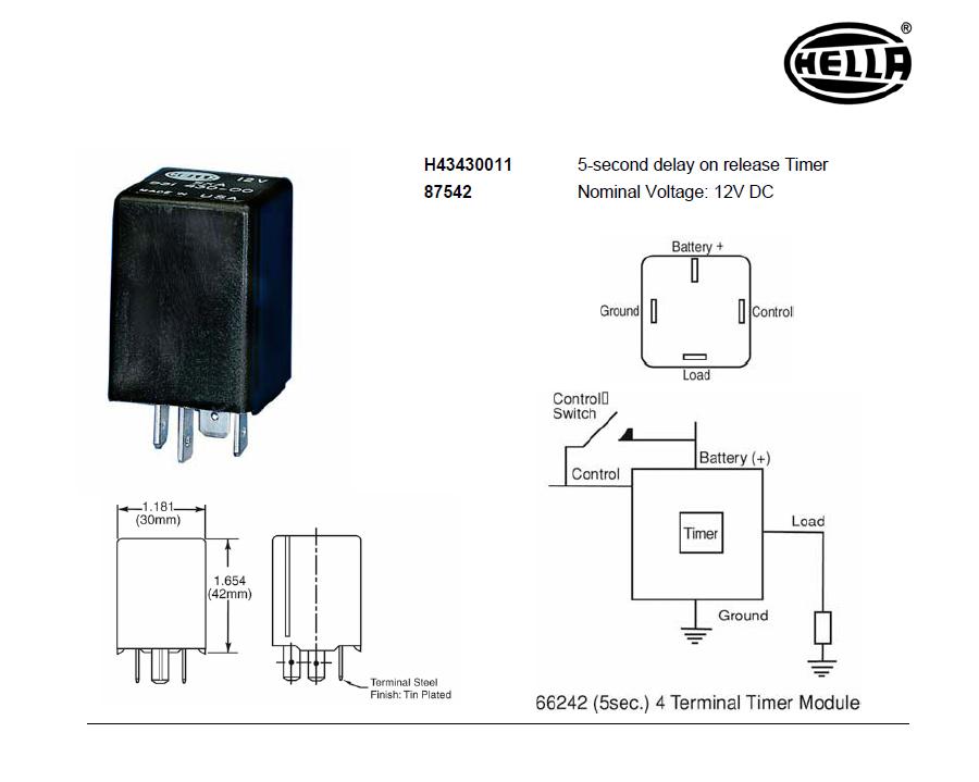

אנא ציין איזה עומס אתה רוצה למתג בעזרת הממסר או במילים אחרות כמה זרם צורך המעגל.
נסה לרכוש ממסר/טיימר תוצרת HELLA אצל גל-אור בת"א או לבנות מעגל מתאים.
ראה תמונה מצורפת ומק"ט.

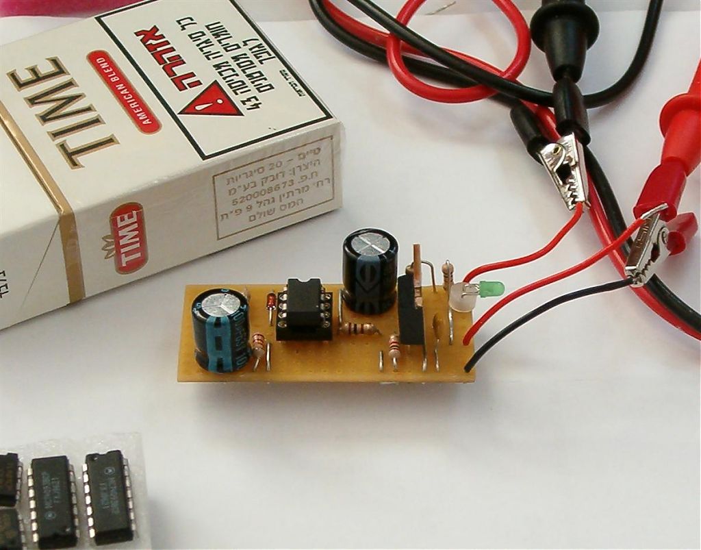

מצורף שרטוט לבניית טיימר ל-100 שניות שמסוגל למתג זרמים של עד 2 אמפר (יש צורך לחבר גוף קירור קטן לטרנזיסטור BUZ11).
על-ידי שינוי ערכי הרכיבים ניתן לשנות את זמן ההשהייה.
ניתן לרכוש קיט בקישור
מדובר על 12V, 55W

אנא צרף דף נתונים או תמונה של הטיימר שעולה 300 שקל, לי זה נראה מוגזם.
בכול מקרה הטיימר שבניתי לפי השרטוט שצירפתי ייעלה לך כ-15 שקל עלות החלקים בשדרות הר-ציון.
