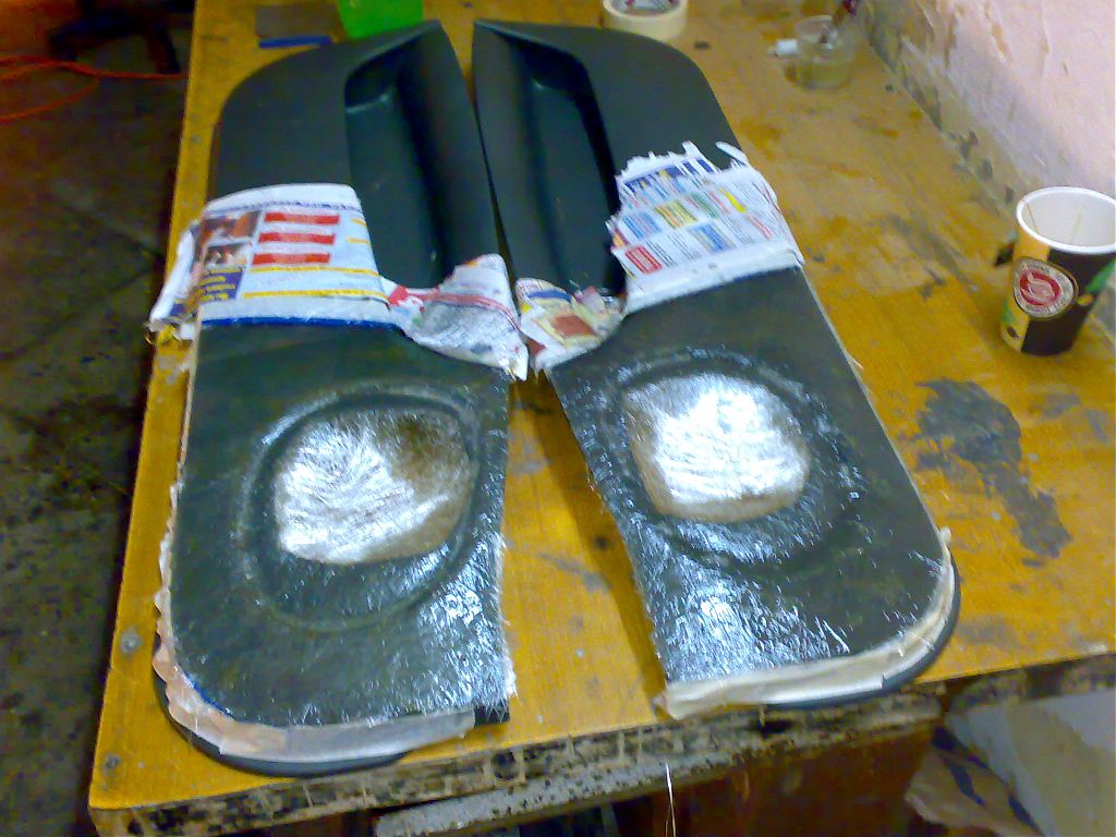

מי שמכיר את הרכב בטח יודע שהדיפונים שם קצת בעייתיים לבניה אבל בכל זאת חבר
שלי כל כך רצה פודים ... 8)
בנתיים הרכיביים יהיו די בסיסים אך בעתיד הוא מתכוון לשדרג .
הרמקולים הם אחד מהדגמים הפשוטים של MB QUART ומגבר 4 ערוצים של DLS MA41
על סאב ומונו עוד לא נפלה ההחלטה .
* אני מזהיר מראש שזה כנראה הולך להיות ארוך עקב חוסר זמן פנוי שלו ושלי :twisted:

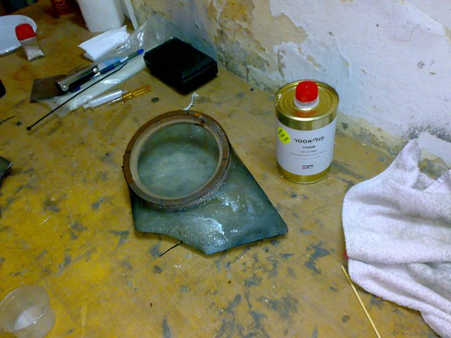

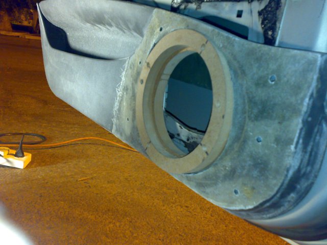

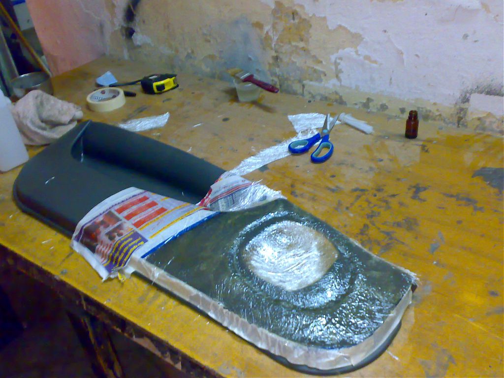

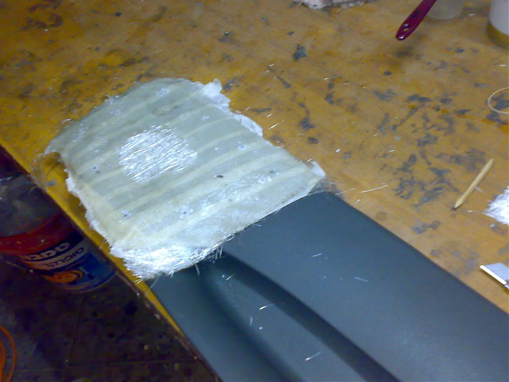

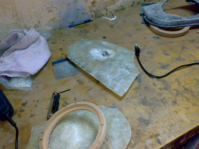

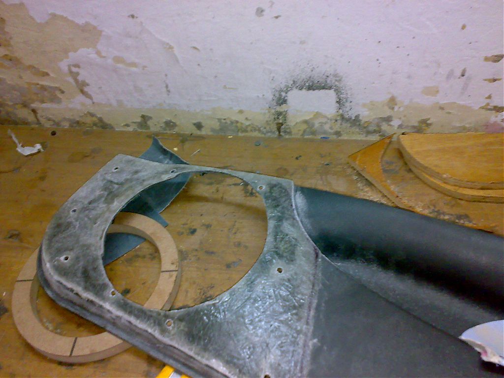

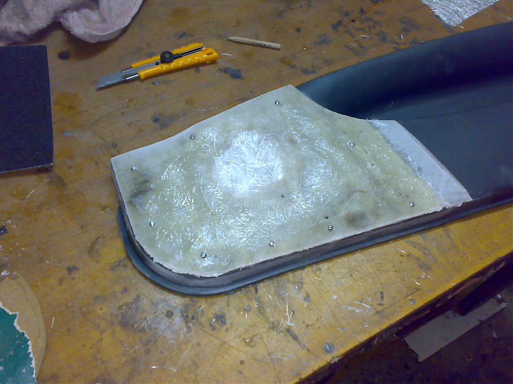

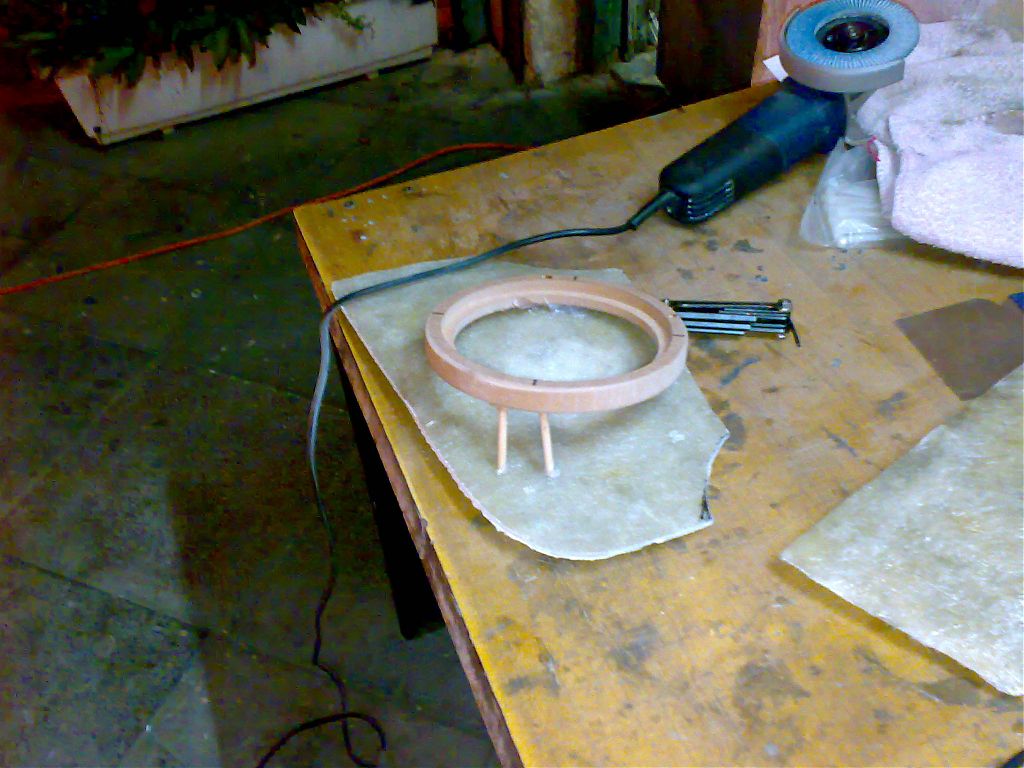

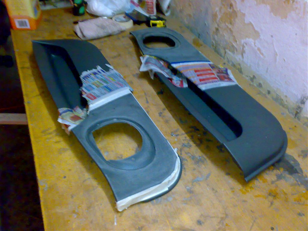

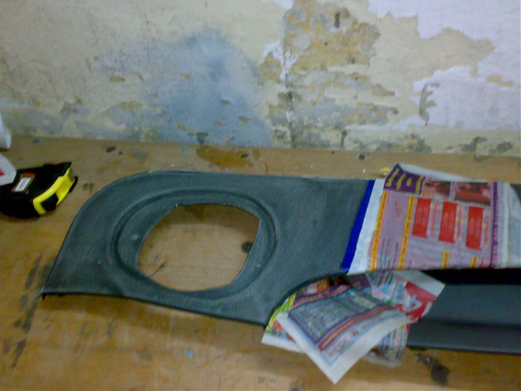

אז עוד כמה תמונות - החלק הקשה היה להביא את התושבות לגובה אחד אם הדיפון , כי המשטח הוא לא בזווית קבוע :twisted:
המשך כנראה בסופ"ש...

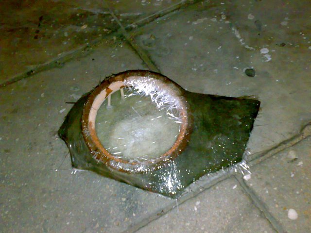

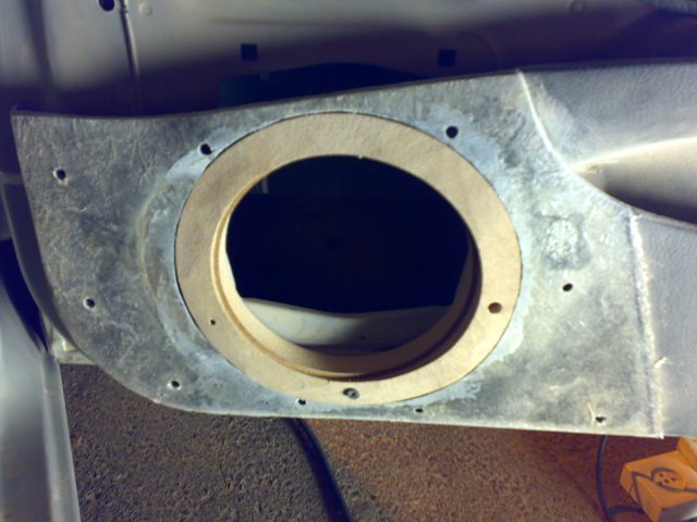

הפוד יתחבר לתושבת MDF שתחובר לפח של הדלת - אחרת מה הטעם :-)
בינתיים התיכנון הוא את הפוד עצמו לצבוע ואת הפלסטיק לרפד - נראה מה יסגר בסוף :wink:
