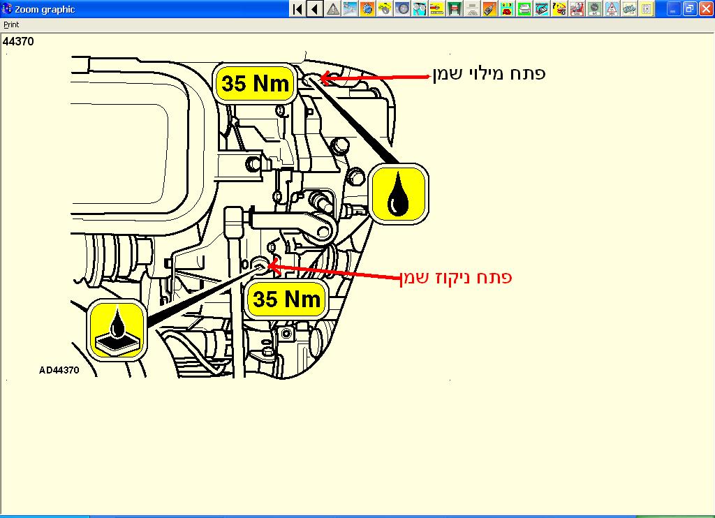

מצרף לך תמונה של פתחי הוספת וניקוז השמן של הגיר. ((גיר ידני))
בברכה
שוקי,
HONDA CIVIC LS
בגלל שלא ציינת את סוג תיבת ההילוכים , אני מצרף גם שתי תמונות של פתחי הוספה וניקוז בתיבה אטומטית.
