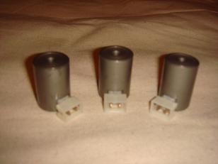

שלום,
בתיבה מסוג 01M או 01N קיימים 7 סולונואידים האחראים על הפעלת רכיבים שונים בתיבה כגון: קלא'ץ,ברקס ופיקוד על מעבר השמן במעברי השמן בתיבה.
תקלה באחד הסולונאידים עלולה לפגוע לדוגמא באפשרות של העברת הילוכים תקינה וגם החלקה.
בנוסף להמלצתו של רפי נסה אולי מוסך רון.
פנה/י למוסך המתמחה במכוניות קונצרן VAG גולף/אודי/סיאט "מוסך רון" שברח' המסגר 31 ת"א,
טל' 03-5373204 ובקש/י את רון שהנו גם חבר פורום זה. אתרו הנו www.rongarage.co.il
ראה תמונה מצורפת של סולונאיד
