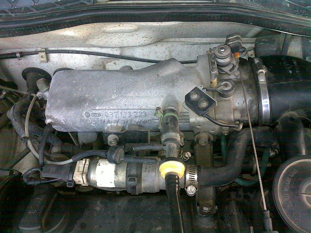

צילמתי את המנוע וההזרקה , במידה ואתם מזהים את המערכת ויש לכם חומר על כך אשמח מאד להעזר בו.
לגבי המזרק החמישי יבדק בסוף שבוע .העם הוא במצב של רגיל סגור או רגיל פתוח העם ניתוק הפלג מספיק לבדיקה או עדיף לנתק את הזנת הדלק.

החלק שמסומן באדום, נראה כמו השסתום האטה שאסף דיבר עליו

שלילי - המערכת שלך, אינה זהה או דומה למה שיש לי ברכב, סביר להניח שעקרון הפעולה כנראה דומה.
הסיבה בעטייה קורת התופעה - נראית לי כתוצאה מיצירת וואקום בעת האטה כך ש"כיס" הוואקום הזה מפריע בעת האצה עד כדי חניקת המנוע - לדעתי - יש כניסת אויר למערכת בעת האטה. זה הניתח שלי מתיאור התקלה.
מעונין לשמוע, לאחר פתרון התקלה - מה באמת אירע.

העם אתה או משהו אחר מזהה את המערכת הזרקה לפי התמונות.
