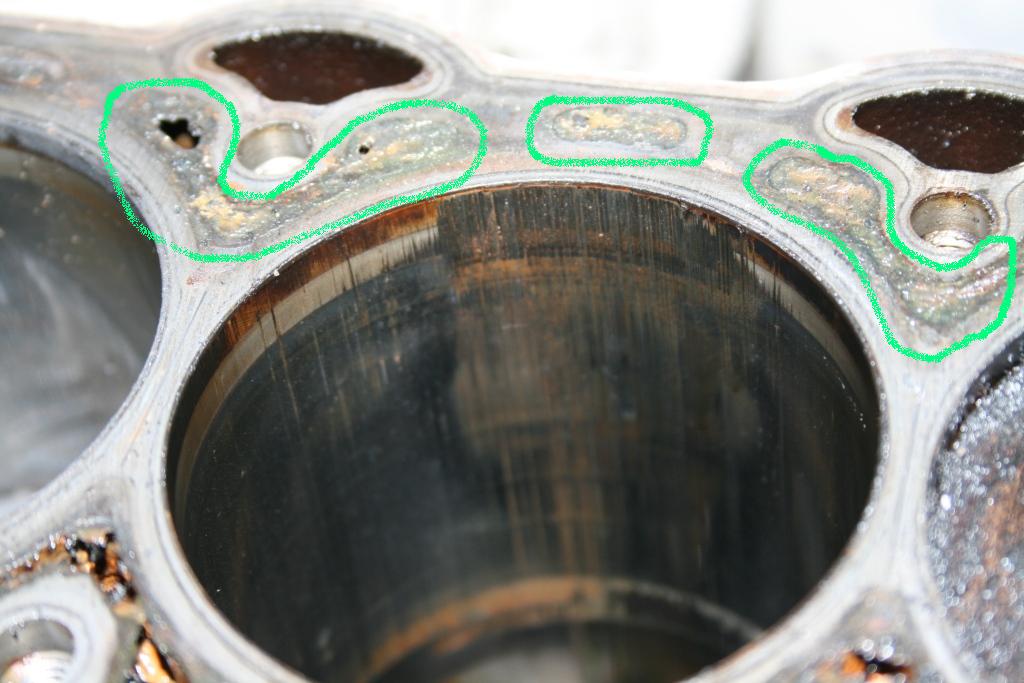

לאחר שהצלחתי לפרק את ראש המנוע שלי בעזרתם האדיבה של חברי הפורום,
(כזכור אחד הפלאגים שלי התפרק בזמן שהמנוע פעל ושיערתי שחלקיו דפקו את השסתומים של הבוכנה מכיוון שהקומפרסיה בבוכנה זו היתה נמוכה פי 3 מהשאר)
לאחר פירוק הראש קשה לראות אם אחד השסתומים אכן נדפק, אולם ניתן לראות בברור שריטות על הצילנדר עצמו.
השאלה היא מה עושים? האם ניתן לבצע השחזה? האם יש צורך בחריטה? האם ניתן לבצע איזו שהיא פעולה מבלי לפרק את הבלוק? מהי המלצתכם?
מצ"ב תמונות

השריטות בצילנדר הם לא ביגלל הפלג שהתפרק ונפל לתוך המנוע!!!
השריטות הם נזק של התחממות יתר ורתיחחה של המנוע.
לא יעזור הוניג ויותר מזה כאשר תפרק את הבוכנות אתה תראה את אותם השריטות על הבוכנות.
מה שקרה זה כך עקב ההתחממות יתר של המנוע הבוכנות התפשטו יותר מידי וגרמו לנזק בצילנדר וגם על הבוכנות. אחרי שהמנוע התקרר הבוכנות התכוצו ונידפקו. הוניג לא יעזור חבל לך על הזמן צריך לפרק את כול המנוע לחרוט את הצלנדרים ולהרכיב חדשים. כול המנוע לא שווה את ההשקעה אין לך ברירה אלה לקנות מנוע ולהחליפו.

התחממות היית גורמת לנזק דומה גם בצד השני של הצילינדר וגם בעוד צילינדרים, לי נראה שהצילינדר הזה עבד עם שמן עד שרינגים נתפסו.
לגבי הוניג, אני מסכים, חבל על הזמן - תמצא מנוע מפירוק או תעשה חריטה עם בוכנות OS חליפיות של קינג.

גם בצד השני של הצילינדר ישנם שריטות דומות (אומנם קצת פחות אבל יש)
מדוע לא הגיוני שהשריטות הן כתוצאה משבבים של הפלג ששרטו את הצילינדר?

אובכן, היום פירקתי את הבוכנה עצמה וגיליתי שאחד הרינגים תפוס ובראש הבוכנה יש המון מכתשים ודפיקות (כנראה עקב חלקיקי הפלג)
אני מודע לעלויות החלקים הגבוהות ולכך שהמנוע מאוד מסובך, המכונית עצמה לא שווה יותר מ 15K במקרה הטוב לכן בהחלט שלא שווה לי להחליף מנוע או כל פרוצדורה שתעלה לי יותר מ 3000 ש"ח.
מיכיוון שהרינג טפוס ולמעשה ככל הנראה זו הסיבה שאין קומפרסיה (כי הרינג תפוס) עלה בדעתי לשחרר אותו ולבצע חריטת תיקון לתעלת הרינג ואז להרכיב רינג חדש
פיתרון כזה לדעתי אמור לתת 80% פיתרון לבעייה
השריטות ככל הנראה לא כאלה משמעותיות (הרינג התפוס הרבה יותר משמעותי לקומפרסיה)
חשוב להבהיר שהבוכנה מלבד שריטות קטנות לאורכה נמצאת במצב עגול ללא עיוותים
והחשוב מכל האוטו נסע קרוב ל 10K קילומטרים אחרי המקרה ועדיין יכול לנסוע
מה דעתכם על הרעיון שלי?

אכן יש סתימות במעברים, (פיח בעובי 2-3 מילימטר)
סביר שזה גרם להתחממות
ניתן להוציא אותם עם מברג או משהו.. אני אכן אנקה הכל
