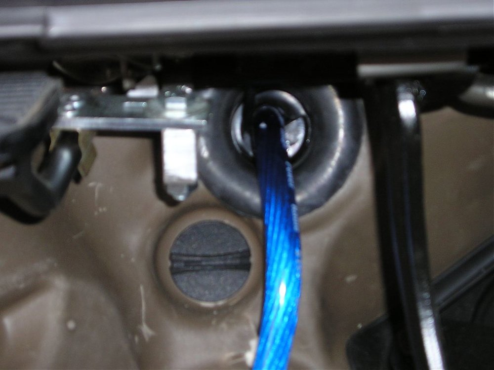

2. ב 307 איך אני מעביר את כבל החשמל לאזור המנוע אני לא מצליח למצוא פירצה בחומת האש של הרכב חוץ ממעין פקק גומי גדול ליד מוט ההגה קצת מעל דוושות הגז ברקס הוא יוצא אבל משאיר פתח ענק האם ניתן לעשות בפקק חור ולהעביר דרכו את הכבל או האם מישהו מכיר דרך אחרת להעביר את הכבל?

כמה דברים:
1: תנסה לפרק את שקע המצב ולהתחבר לשני החוטים - בכך יהיה לך ניתוק מתח מהמפתח.
2: החוט הדק שנמצא יחד עם כבל RCA הוא אכן כבל REMOTE.
3: לגבי כבל מתח, תנסה לפרק את התא כפפות ומאחורי פילטר מזגן צריך להיות גם מעבר (אותו פקק שראית בצד השני).
אם אתה לא רוצה להסתבך ולגרום נזק מומלץ לפנות למתקין מורשה.

רצוי שתבדוק את דבריך לפני שאתה מתקן אנשים אחרים, הפלג שהוא דיבר עליו הוא הקונקטור של הרדיו שאליו חוברה הדיבורית. ואם כתבתי את מה שכתבתי כניראה שאני יודע משהו בעניין.
חבל שאתה מטעה את הבחור, לפי התשובות שלך ברור לחלוטין שאינך מכיר כלל את הרכב. מתי פירקת לאחרונה תא כפפות בפיזו' 307? מאיפה הביטחון שיש "פקק" מעבר שם? הפקק שהוא רואה בצד השני (צד נהג) הוא גומיה שמשמשת ברכבים עם גיר רגיל לדוושת הקלאץ'. הרכב שלו הוא אוטומטי ולכן יש שם גומיה שניתן להעביר דרכה כבל מתח. מצרף תמונה של העברת כבל ברכב מאותו סוג.

לגבי הפקק זה אכן אותו פקק ודרכו העברתי עשיתי חור קטן והכנסתי אותו לצינור שרשורי מהצד השני...
