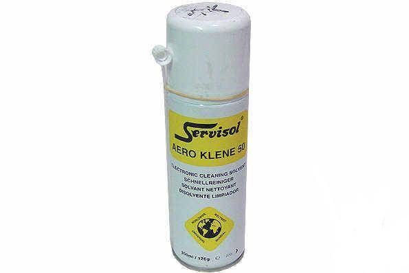

לא ספריי קרבורטורים !! רק ספריי לניקוי מגעים שלא משאיר שכבה שמנונית של חברת סרוויסול בצבע צהוב בלבד.
דעות תמיד יש לכאן ולכאן אבל אם לא תנסה לא תדע כיצד משפיע הניקוי על החיישן ברכב שברשותך.
איזה כייף לי :)
תודה מרק , אבל למה באף חנות אביזרי רכב/חלקי חילוף אין את הספרי הייעודי שצירפתי למעלה?
האם מישהו יודע מי מייבא את המוצרים של חברת CRC?
המוצרים של חברת סרוויסול יקרים לכן קשה להשיגם בכול חנות לאביזירים לרכב.
אני רכשתי את הספריי אצל כהן אלקטרוניקה בת"א.
חפש ספריי שווה ערך לניקויי מגעים אשר לא משאיר שכבת שומן ובטוח לשימוש על חלקי פלסטיק.
