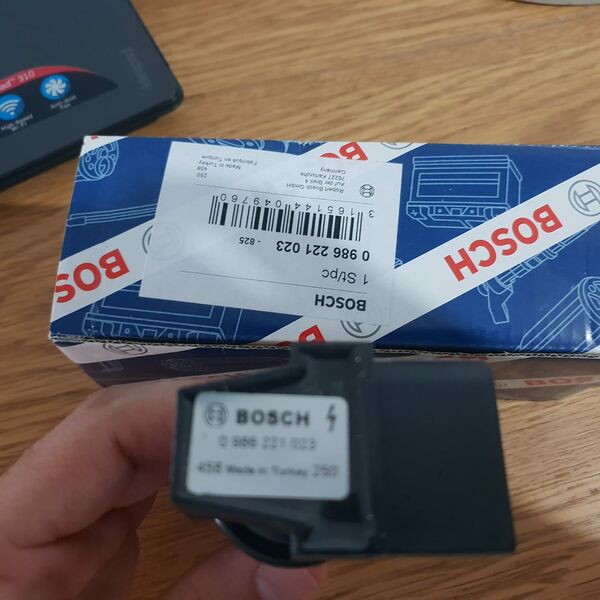

היי, הרכב שמור ומטופל בזמן, לאחרונה הוא רועד בסרק ולפעמים נחנק בנסיעה עד שממש צריך לעצור בצד ולכבות ולהניע מחדש ופתאום הכל תקין עד הפעם הבאה. קודי התקלה שעלו הסריקה הם: P0303 00 [040] - Misfire Detected Bank 1; System too Rich at Idle P2188 00 [237] בבדיקה שעשינו החלפנו בין סלילי ההצתה של צילינדרים 1 ו-3 (כי התקלה בצילינדר מספר 3 ורציתי לראות אם התקלה עוברת לצילינדר 1) ואיפסתי את התקלה ויצאתי לסיבוב אך התקלה חזרה שוב בצילינדר מספר 3. החלפתי סליל הצתה חדש בצילינדר מספר 3 ושוב התקלה חזרה באותו הצילינדר. הרכב לאחר טיפול גדול הכולל פילטרים (אוויר,מזגן,דלק,שמן) ושמן כמובן. הרכב כעת על 78K ק"מ, פלאגים הוחלפו ב58K בצמפיון (אני יודע שכל 60K צריך להחליף). האם יש משהו שאני מפספס - יכול להיות שהפלאגים מתקלקלים לפני 60K ק"מ? תודה
שני סלילי הצתה חדשים של בוש - bosch 0986 221 023 מתאימים לפולו 1.4 אודי A1 1.4 tfsi ועוד שלל דגמי VW, Seat, skoda , audi אפשר לראות בקישור את כל המקט"ים שמתאימים : https://www.boschaftermarket.com/gb/en/parts/product-search.html?query=0986221023&prodKey=0986221023 סליל אחד 150 ש"ח שני סלילים 250 ש"ח בארץ סליל אחד כזה במבצע עולה 230 ש"ח! https://www.justmotor.co.il/product/סליל-הצתה-קויל-חברת-bosch-0986221023
