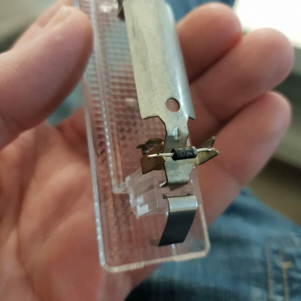

קניתי דיודה 1N4007 וכשהתקנתי אותה ראיתי שהחוט שלה(הברזלים משני צידיה) דק יותר מהמקורית שהייתה שם (1N4004) ולכן היא לא נכנסת בלחץ לתושבת שלה( סוג של מזלג כזה) ויש קצת חופש... לחיצה קטנה על המזלג בשני הצדדים עם שפיץ פלייר והרווח נסגר והדיודה עכשיו תפוסה היטב וגם האור נדלק בשעה טובה! תודה.
תודה על התשובות. מרק, תודה על הרצון הטוב אך אני גר בירושלים... אני אקפוץ לכשיוף ואקנה ממנו. עדיין לא הבנתי מה הסיבה שהכניסו שם דיודה? תודה
שלום, לאחרונה התאורת פנים בתא המטען ברכב שלי (פאסאט 2007) הפסיקה לעבוד, חשבתי שנשרפה המנורה לכן קניתי חדשה וכשהרכבתי אותה עדיין האור לא נדלק. בדקתי שמגיע מתח לבית המנורה ואכן יש 12V. בחנתי את בית המנורה וראיתי שיש עליו דיודה. לאחר בדיקת הדיודה (נתק בשני הכיוונים) גיליתי שהיא לא תקינה. השאלות שלי הם: 1. ידוע שדיודה משמשת כ"שסתום חד כיווני" אך לא ברור לי למה היא נמצאת שם? 2. למה במנורות אחרות ברכב היא לא קיימת? 3. האם אפשר להסיר אותה ולגשר את שני הקטבים שהיו מחוברים אליה? מצורפת תמונה של בית המנורה. תודה
