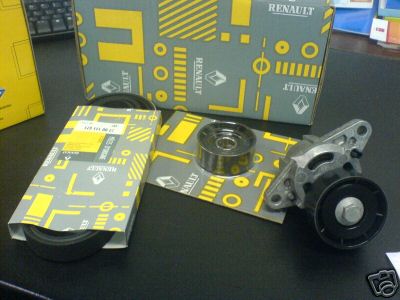

על פניו נראה כי המותחן זז עם עליית הסל"ד, אך בניסיון להוזיז אותו ע"י מפתח 13 לא נרשמה הצלחה.
אני גם לא שולל תקלה אפשרית באלטרנטור, אך אני יודע שהמותחן בוודאות לא מתנהג כפי שהתנהג קודם להחלפת האלטרנטור.
הבוקר ניסיתי להוזיז את המותחן עם מפתח ולא הצלחתי.
מחר בבוקר אני מתכוון להכניס הרכב לטיפול במוסך הילוך שישי בבאר יעקב, להחלפת סט רצועת אביזרים (לאגר, מותחן ורצועה).

עדכון:
היום שוב ביקרתי במוסך הילוך שישי בבאר יעקב.
בדקו את תפקוד המותחן, והוא נמצא תקין.
מסתבר שכשבדקתי, ניסיתי עם מפתח קצר יחסית ולא הצלחתי לפתח הרבה מומנט לפתיחה.
לא חייבו אותי על הבדיקה.
יש לציין שהיחס במוסך הוא מעולה !

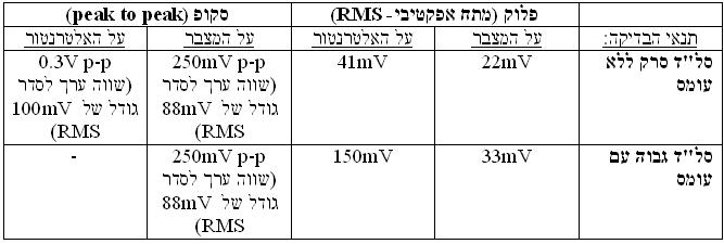

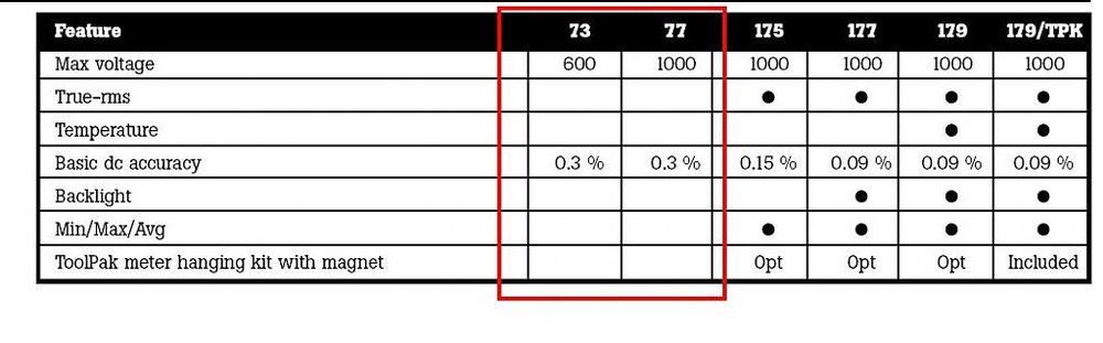

שוב, בנושא הריצודים.
האם יש תקן לסטיה מותרת במתח האלטרנטור ?
בפלוק נמדד מתח מרצד בקטבי המצבא ברמה של 1V ±.
האם תקין ?

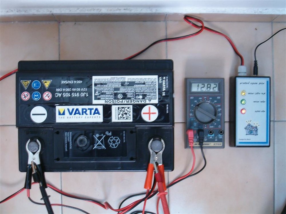

אין תקן מחייב מכיוון שכול ייצרן מתקין אלטרנטור בעל ווסת מתח עם תכונות ייצוב שונות אשר משתנות בתלות העומס והטמפ' והסל"ד.
אצלך יש סטייה של 1 וולט או 100 מיליוולט ?
בדרך כלל מתח המוצא של האלטרנטור ללא עומס בסל"ד סרק הינו בסביבות 14 וולט.
כאשר אתה מדליק אורות+מפוח של המזגן בספיקה מקסימלית והמנוע עובד בסל"ד של 2000 סיבובים לדקה המתח לא צריך ליפול יותר מ-0.3 וולט מהערך שנמדד בסל"ד סרק.
במידה ויש לך הגה כוח חשמלי אל תסובב את הגה מכיוון שהמנוע החשמלי של הגה הכוח הינו צרכן 'רציני' והמח יפול לשנייה שתיים וייעלה בחזרה לערך תקין.
אל תנסה זאת בסל"ד סרק מכיוון שהמתח יכול ליפול גם 12.7 וולט במידה והרכב שלך לא מצוויד במערכת בקרת עומס חשמלית אשר מעלה טורים באופן אוטומטי כאשר המתח יורד מתחת ל-12.7 וולט.

סטיה של 1 וולט, מה אומר המומחה ?
המידע המצורף הינו כללי ולא מתייחס דווקא לרכב שלך ! אבל הוא דיי נכון.
במידה ובסל"ד של 2000 סל"ד ללא עומס המתח הינו 14.0 וולט ולאחר הפעלת עומסים כגון: אורות+מפוח במהירות גבוהה המתח נופל ב-1 וולט אזי האלטרנטור לא תקין.
ברכבים חדשים מתח המוצא מאוד מדוייק ולא משתנה יותר מ-0.3 +/- בסל"ד שציינתי.
ייתכן גם שהתקינו לך אלטרנטור לא תקין או בעל תפוקה קטנה ממה שהיה מותקן.
