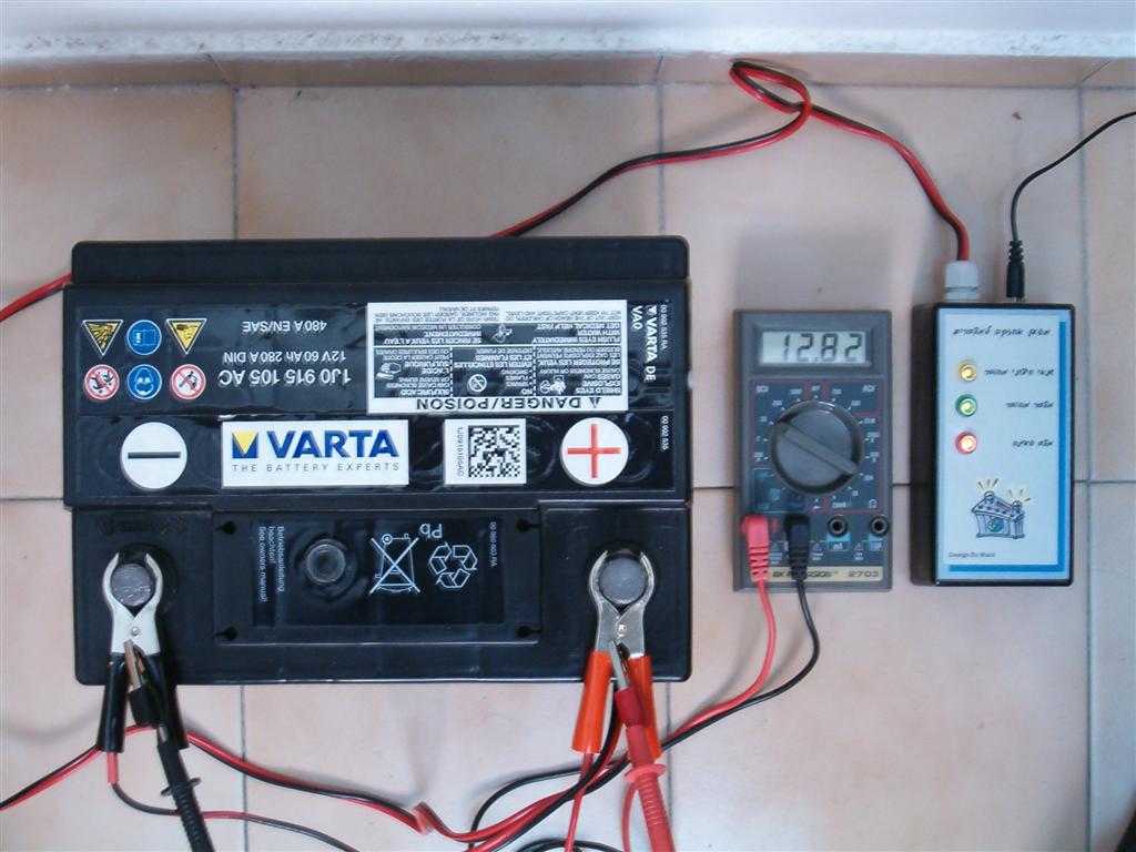

1. חיברתי מד-מתח תוצרת חברת BK (שלא נופל מפלוק מצוי) לקטבי המצבר.
תוצאות:
מתח DC בסל"ד סרק 14.0-14.2 וולט
מתח AC שנמדד 30.2 וולט
ברכב יש לי מד-מתח נוסף פשוט תוצרת חברת UNI ובדקתי גם איתו.
מתח DC 14.0-14.2 וולט
מתח AC משתנה בסביבות 3.8 וולט
פרטי המכשיר שביידי: BK 2703
כפי שכתבתי אני יודע על מה אני מדבר.
