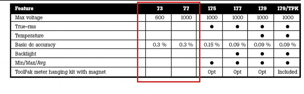

מרק הצדק איתך. אכן לפי הקישור נראה שה-70 הם לא True RMS אם כי יש כמה דורות לסדרה הזו ולכן צריך לבדוק יותר לעומק. בכל מקרה כנראה (בטוח) שהם מבצעים את המדידה בצורה טובה יותר מזו של המודדים הפשוטים ולכן הם נותנים תוצאה קרובה יותר למציאות. זה יכול אגב להסביר את העובדה שבסקופ ראיתי מתחים מעט יותר גבוהים.
מה שבטוח שפלוק 89, שגם איתו אני עובד, הוא כן True RMS, כנראה השלכתי את זה מהר מידיי על סדרת 70.
לכול הדגמים של פלוק 77 ו-73 סידרה יישנה וגם החדשה הנקראת FLUKE 77 III אין TRUE RMS.
כנראה רק היכולת של בדיקת מתח AC בתחום תדרים יחסית רחב למכשירים אחרים מאפשר לבצע את הבדיקה שאתה ודניאל ביצעתם ולקבל תוצאה הגיונית ובעלת ערך מסויים.
