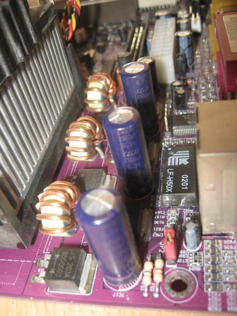

המחשב שלי הפסיק לעבוד. לאחר אלימינציה של מגוון אפשרויות, נשאר לוח האם האשם העיקרי. בבדיקת ראיה , הדבר החריג היחיד שמצאתי הוא שני קבלים שנראים שונים לעומת האחרים. בתמונה המצורפת מוקפים בעיגול שני הקבלים החריגים: שימו לב שבראש הקבל ישנו מעין חריץ בצורת X . הX נראה תפוח (נראה כאילו התפתח בקבל לחץ שגרם להתנפחות..). לעומת הקבל שאינו מוקף בעיגול שבו הX שטוח. האם זוהי אינדיקציה לכך שהקבל שרוף? האם יש דרך לבדוק תקינות קבל כשהוא נמצא במעגל מודפס?

לא שרוף אך הקבלים האלו בהחלט סיימו את תפקידם ולא עושים מאומה. מה שמצחיק הוא שלאחר שתוציא אותם מדידת קיבול בעזרת מד קיבול תיתן תוצאה תקינה (יש דרך אחרת לבדוק אותם).
מעבר לזה, גם קבלים אחרים שנמצאים על אותה מסילת מתח ושאינם נפוחים עדיין, סיימו או עומדים לסיים את תפקידם.
מה שאתה צריך לעשות זה להחליף את כל הקבלים בעלי ערך זה (אם אני רואה נכון 3300uF) לקבלים חדשים מאותו ערך באותן מידות (או קטנים יותר) וחשוב מכל- בעלי מתח גבוה יותר מ-6.3V ללפחות 10V ורצוי 15V.

רוב מוחלט של לוחות האם סובלים מזה ולכן קבלים שתיקח, גם אם ויזואלית הם נראים תקינים, כנראה נפגמו וגם אם הם תקינים הם לא יחזיקו הרבה זמן אצלך.
אתה לא תצליח להוציא אותם בעזרת מלחם רגיל (וגם לא להלחים אותם כמו שצריך). או שתשתמש במלחם גדול (75 וואט צפונה) ואז סיכוי שתהרוס את הלוח או שתשמש בציוד הלחמה מתאים.
