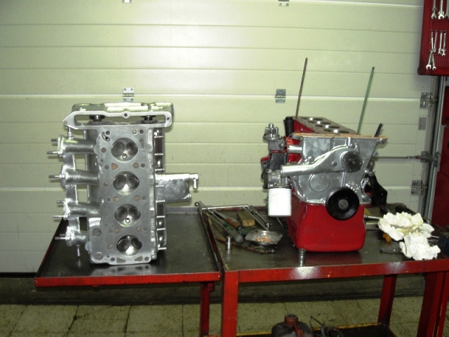

אין לא מספיק צרות? כמו כן ניתן להרכיב מערכת פליטה משופרת וזה גם נותן לא מעט אבל אם אתה רוצה לך לטוב ביותר והרכב מנוע כמו בתמונות המצורפות בשינוי קל המנוע הוא פורד לוטוס כאשר גוף המנוע זהה לשלך חיצונית רק יחס דחיסה גבוה בעל ראש אם גל-זיזים כפול אם שסטומים מוגדלים הכול מניוקה 4 קרבורטורים של וובר והרי לך מנוע דלוקס. המנוע הזה מורכב בלוטס אלן ,
ובאנגליה הוא הורכב על מכוניות קורטינה MK 2 ןקורטינות האלו קוראים קורטינה לוטוס. אז אם אתה רוצה ויש לך כסף התקרה זה השמים.

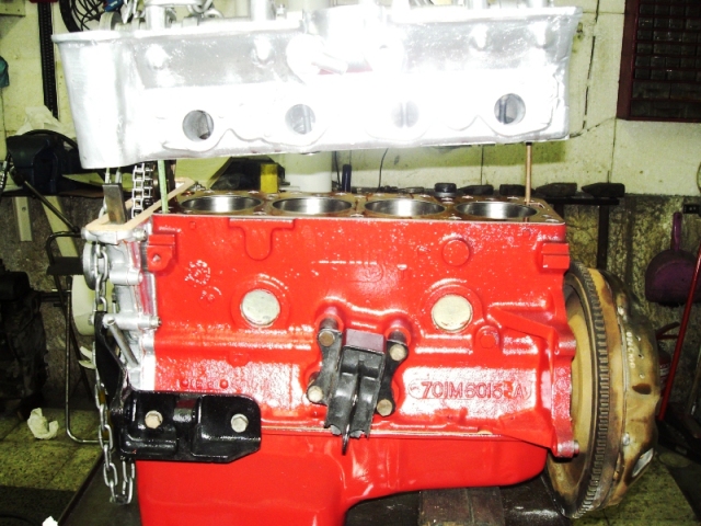

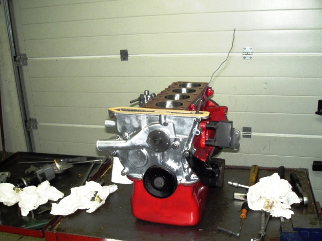

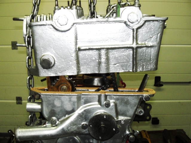

זה המנוע שיש אצלי.
