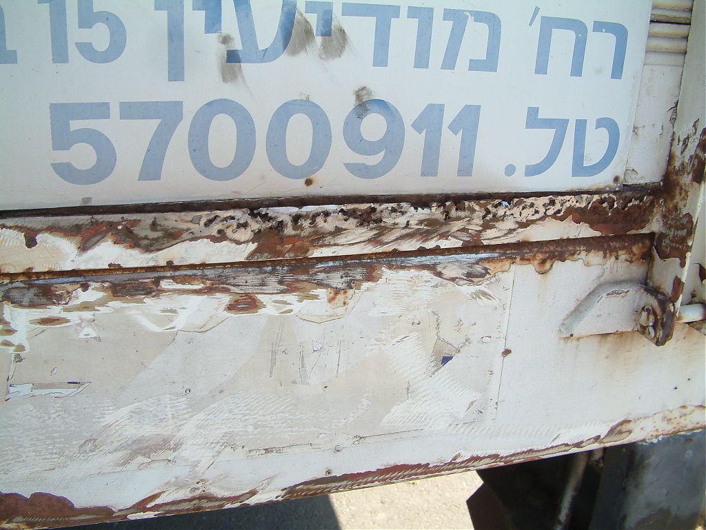

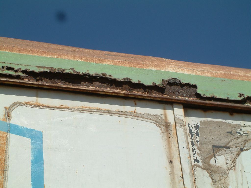

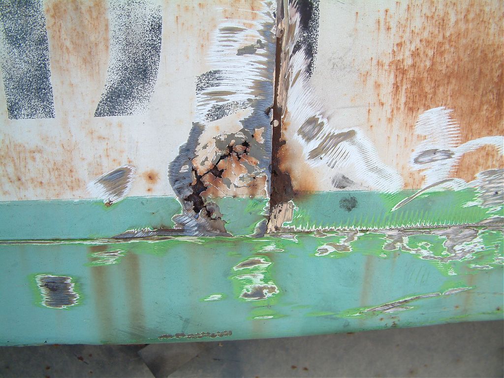

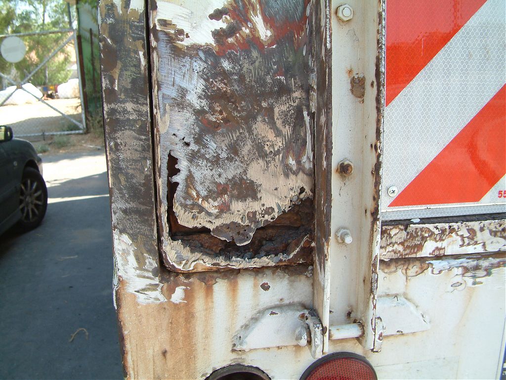

שאלה ל"אנשי הפח":
dir="rtl" style="text-align:right;"> שימו לב! השרשור הזה בן 6583 ימים, שזה ממש ממש הרבה ולכן הוא ננעל.
אז, מכוון, שיש לנו כאן כמה מומחים בעניין- דעתכם?
-כלומר: מה, שקורה כרגע- אני מנזה לעשות "פחחות" בעצמי, מכוון, שבשלב הזה אין לי, ולא יהיה בקרוב, כסף לעבודה ברמה הגבוהה, שללא ספק בכלל, נדרשת כאן!
בחלק מהתמונות רואים קבינה, ובחלק- הארגז. ניתן לראות בברור, מה זה מה. מה, שאני כרגע עושה- מנסה להתפתר כמה, שיותר, מחלקים המפוררים לגמרי, לפחות בארגז. הרעיון אחרי זה לרתך (כן, בעיה "קטנה- אין לי מושג בריתוך:oops:) במקומם חלקי פח חדשים. בהעיה, שכל הקורות גם כן מתחילות (במיקרה הטוב) להחליד בפנים. שוב- אין לי אפשרות לבנות הכל מחדש, כפי, שהייתי חולם (ואמשיך לחלום, כנראה:?) לעשות. אז, השאלה- כמה זמן, לדעתכם, הביזיון הזה יחזיק, בהנחה, שאנקה עד כמה שאפשר בחוץ, ואצבע הכל בצבע המרייט?
כן, רצוי לשים גם תמונות...:oops: (רק, שהמחשב משום מה לא חושב ככה:? )
האופציה הזולה והטובה ביותר תהיה כך
גש עם הרכב לחצם אברות (ביהוד) ערוך התזת חול בסביבות 2000 שח
התז יסוד צורב 400 שח
עד כאן האטת מאוד את תהליך הקורוזיה
מכאן ישנה אפשרות לחלקים אשר אינם מבניים ,לצפות בפוליאסטר ויריעות ולאטום את החמצן לחלוטין 500 שח
העבודה עם הפוליאסטר מצריכה יסוד נוסף דו רכיבי לפני יישום הפוליאסטר (קומפקט פילר) 400 שח
כל שאר הניסיונות עם ממירי חלודה למינהם לא תעזור מכיון שהפח חלוד בשכבות הפנימיות שלו כלומר רק אטימה מוחלטת תאט את קצב החלודה
אתה מחזיר אותי לשאלות שאני וירחמיאל העלנו בשירשור של ניר...
מה דינו של כל הפח הכפול ( החלוד בשלבים שונים... ) כאשר אין אפשרות לנקות בטבילה?
במידה ונסגר הרמטית כמה זמן יחזיק עד שפשוט יתפורר מבפנים?
מה שווה שיפוץ של כזה? ומה יהיה מצב המכוניות ה"משופצות" בעוד 10-20 שנה?
הייתי מאוד רוצה לשמוע את דעתו של יגאל(yigaljet ) בנושא!
יגאל הציע לך ניקוי וציפוי בפיבר , שזה רעיון מעולה לפחות זמנית מכיוון שהוא אינו מצריך ריתוכים ובעל אותו האפקט לשימוש שאתה צריך אותו.
בכמויות הניקוי שאתה צריך ולשימוש עתידי אולי שווה להשקיע ברכישת ציוד הניקוי ( בשירשור של MAX יש פירוט ), אני הייתי עושה זאת.
אני הייתי מציע לזפת מבפנים כמה שאפשר, לאטום , לצבוע ולקוות לטוב.
שורש הבעיה בפחחות "DIY" בארץ הוא מחיר הציוד בהשוואה לארה"ב למשל , ממנה מגיעים הרבה ת'רדים של "שיפוצי גראז' DIY" כאלו.
הבעייתיות הגדולה ביותר קשורה בריתוך , מכיוון שפח הרכב מאוד דק אפשר לרתך אותו ביעילות ( אפשר לרתך פח דק גם באלק' וגם באוקסיטילן אבל התהליך קשה, ארוך ומתיש )אך ורק במיג או טיג , סוג של מכונות ריתוך בזרם חשמלי.
איפה ששם רתכת מיג מפירמה מעולה בהספק נמוך זה עניין של 300 דולר( מחיר רתכת STICK אלקטרונית בארץ ) בארץ מדובר על 5K וגם זאת רק לאחרונה...
על היוזמה חתומה חברת זיקה עם רתכת המיג החדשה שלהם ( אפשר להשיג טיפה יותר זול ביד שניה אבל דרוש תלת פאזי והמכונות בגודל מקרר ).
זה מאוד מתסכל , אבל זה מה המצב.

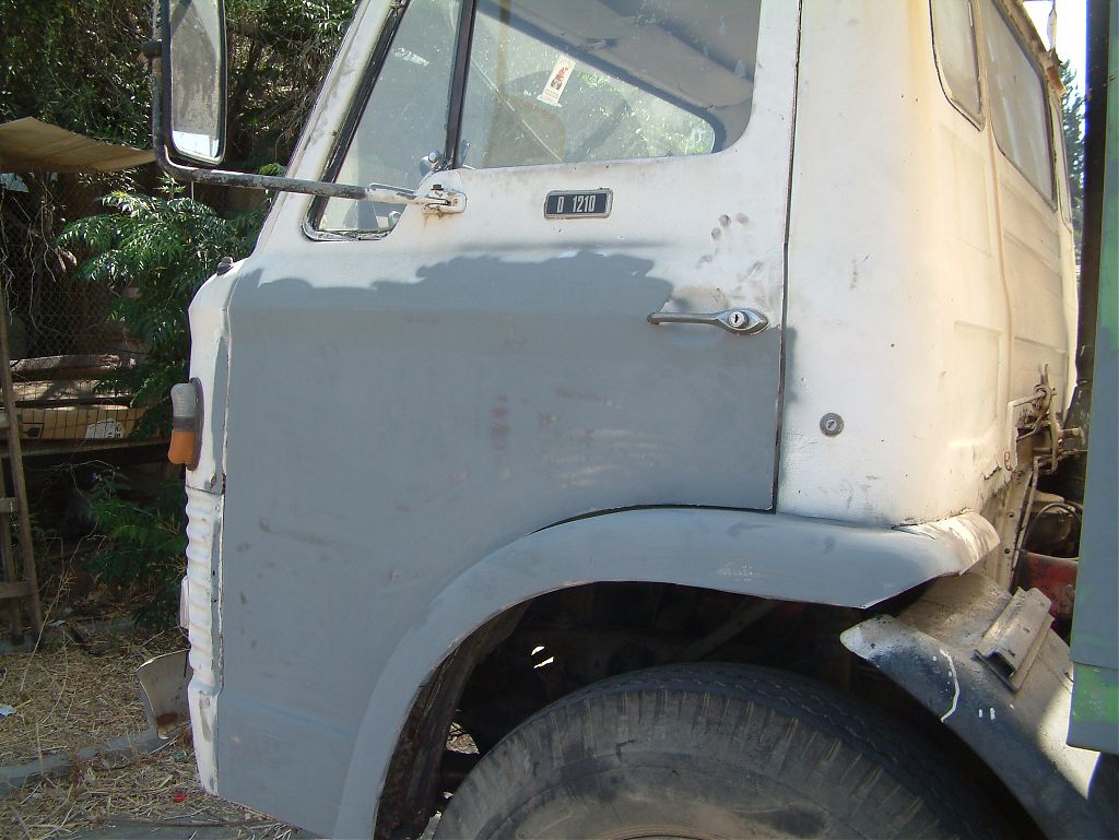

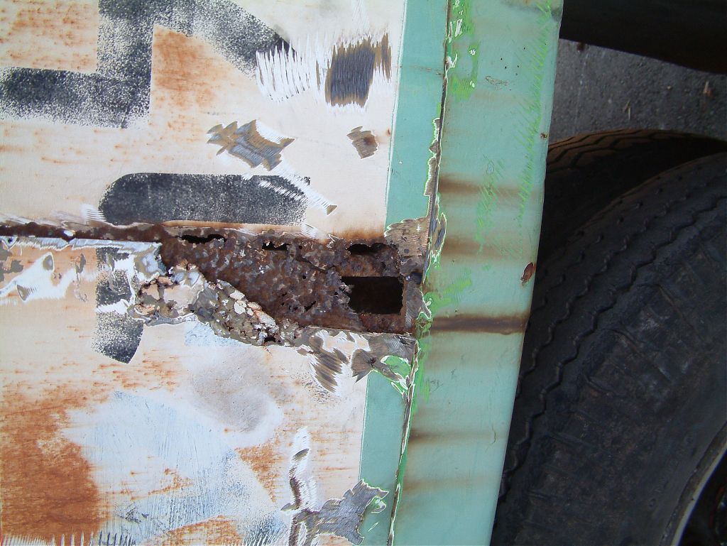

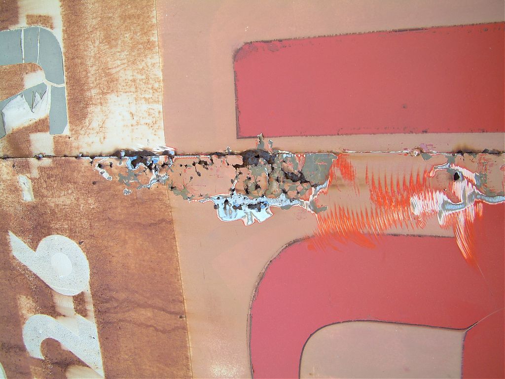

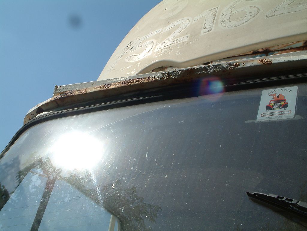

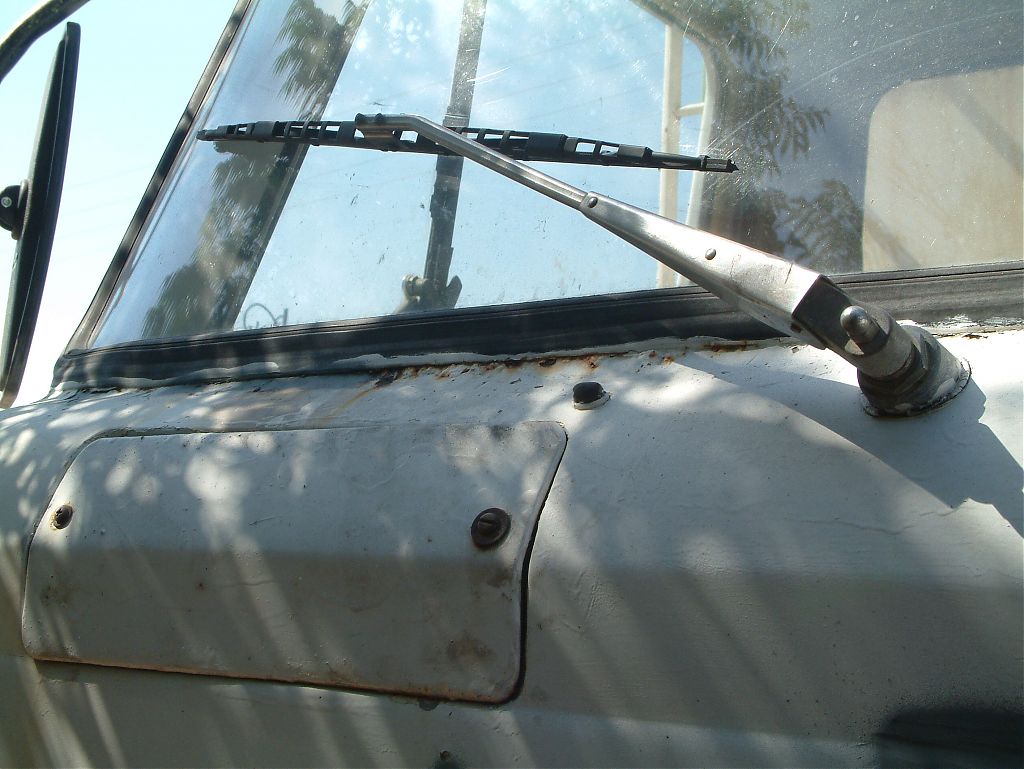

תודה לכולם! המשאית במצב נשיאה, אבל בלי טסט כרגע. בנוסף- אני בזמנו ניגשתי לסילגי2000 עם הארגז של צ'פטיין, ששם זה בכלל "פלטה", רק צריך דפנות- והתשובה הייתה בסביבות 15-20 אלף לא כולל מע"מ על התיקון!!!:shock: (עוד לפני ניקוי חול, שהם לא עושים, אלה במקום אחר)! אני אפילו לא רוצה לחשוב, כמה יעלה תיקון של ארגז הסגור, אם ככה! וקשה לי להאמין, שיש כ"כ שוני בין המחירים במקומות שונים. בהחלט לא סכום, שאני יכול להוציא כרגע, ובזמן הקרוב. למעשה- אינני יכול להוציא כרגע, בכמה חודשים הקרובים, שום סכום- יש לי יותר מדי הוצאות. בגלל זה גם התחלתי להתעסק בעצמי בזה עכשיו. אני חייב את המשאית לפחות חיצונית נראית בסדר- אני רוצה, שהיא תעמוד במקום ציבורי. הארגז גם פחות מדאיג אותי- כי זה בכ"ז הארגז, ובמיקרה הגרוע ביותר- תמיד אפשר לבנות הכל מחדש, בעלות, שהיא לא כ"כ רחוקה מתיקון הייסודי. קבינה- זו הבעיה היותר קשה כאן, אבל שוב- לעשות לה פחחות כפי, שבאמת הייתי רוצה- יעלה הון! אז, כרגע, לצערי- הכל הולך להיות "חפיף", אני שונא את זה, אבל אין לי כרגע ברירה.:cry::? במקביל אני מנסה לחפש קבינה במצב יותר טוב, אבל כמעט אין סיכוי- המשאיות האלה, משנתון הזה, לא שרדו, וגם אם כן- הקבינות שלהן באותו המצב, אם לא יותר גרוע, כי כל חייהן קיבלו "טיפול" של "לסדר מהר ולנסוע"!:? למעשה, גם ביותר חדשות (מתחילת השנות ה-80)- הקבינות כבר גמורות גם כן!
התמונות:
אני לא יודע מה היעוד שלה הולך להיות אבל אם אתה מחפש את המינימום, תעיף את הארגז הזה לכל הרוחות, תבנה קונסטרוקציית ברזל לבד ותצפה אותה בפח או בכל חומר אחר שתבחר, אפשר גם פנלים מבודדים וחסחכת כמה עשרות אלפי ש"ח.
אם אתה מתכוון לשמור על מקוריות אז אתה בבעיה קשה.
לגבי הקבינה, אם אתה לא רוצה להשקיע כרגע לפחות תעצור את החלודה עם ממיר חלודה כמה שניתן ואח"כ תצבע בהמרייט או בכל חומר אחר.
להיראות יפה זה בטח לא ייראה אבל יעכב קצת את ההתפשטות של החלודה וההתפוררות.
חבר מועדון 13925
בתהליך שיפוץ של גולף קבריולט:lol:

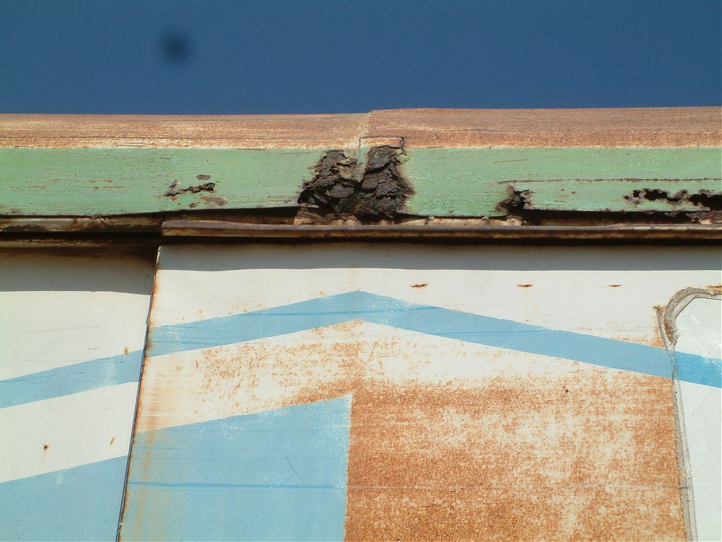

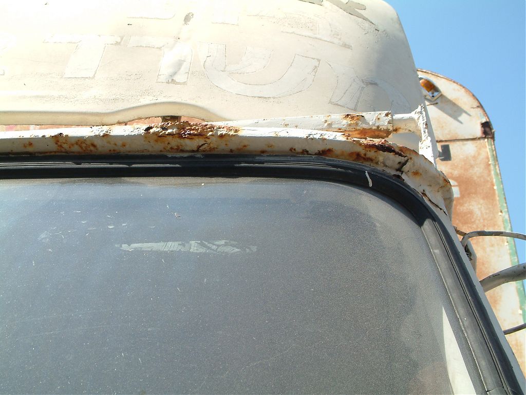

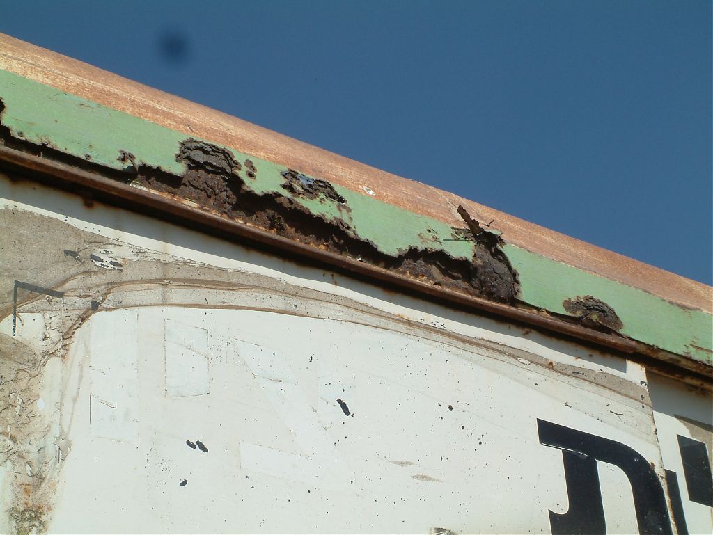

"ה"יעד- מקוריות. כולל הארגז. כרגע, ולטווח "קצר" יחסית- "מחסן תפעולי". לכן, העפת הארגז לא באה בחשבון בשני המיקרים, גם כאני מחזיק דברים בו, וגם כי הוא, כשלעצמו, חלק מהצורה של המשאית באותה התקופה, וזו הסיבה, שאני לא רוצה להחליף אוץו, למרות שארגז חדש יחסית אני מאמין, שאפשר להשיג בגרושים. כאמור- קבינה דורשת שיפוץ/בניה מחדש ייסודיים, מה שלא יעשה בזמן הקרוב, עקב אילוצי התקציב. זהו. אכן- נשאר לנקות את מה, שאפשר עם דיסק, לנסות לשים טלאים, ולצבוע בהמרייט. :roll::-(:oops:
