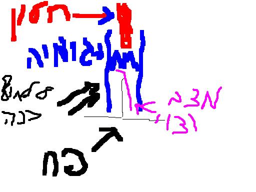

תדחוף מפנים את הגומיה מעבר לפח במסגרת החלון.
קח מברג שטוח, ובעדינות הרם את הגומי מעט למעלה והחוצה, עד שיתיישב הגומי מעבר לחומת הפח הקטנה.
כשמבינים את העיקרון היתר קל.
זהירות לא לסדוק את השמשה!
עריכה, ראה תרשים:
