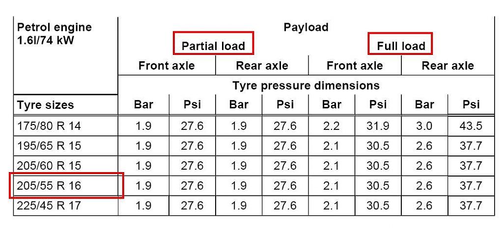

אנא ציין את קוד המנוע כפי שמופיע ברישיון הרכב בכדי שאוכל למסור לך מידע מדוייק לגבי לחץ הניפוח הדרוש.
אני מבין שהג'אנט הוא לא המידה המקורית שהרכב הגיע איתו.
איזה כייף לי :)
אבל בספר רכב מופיע הלחץ אוויר של הצמיג המקורי, זה לא משתנה עם החלפת הגודל? זה בגדול השאלה.
זה המספר מנוע מהרשיון: AEH 105805
תודה רבה.
ל-alfa164TS, אתה לא מעודכן וחלק מהמידע שאתה רושם שגוי ולא נכון.
לבעל הגולף, אכן, במידה ומחליפים גודל צמיג אזי המידע הרשום על המדבקה שנמצאת בחלק הפנימי של מכסה מיכל הדלק לא רלוונטי.
1. הלחץ לניפוח הינו כפי שמופיע בטבלה בקובץ המצורף, שים לב ללחץ הדרוש בעומס חלקי ועומס מלא.
2. מהיום שהרכב יוצר/תוכנן והגיע לכביש עברו הרבה שנים והמלצות הייצרן הינו מעבר לשמן סינטטי מלא בדרגת צמיגות 5W40 המתאים לתקן VW502.00.
כמו כן איכות השמנים השתפרה והיום מומלץ להשתמש בשמן בעל דרגת איכות SM או SL.
השמן שציינתי מתאים לטווח טמפ' גדול יותר וגם יוריד את רמת החיכוך במנוע בשניות הראשונות של ההתנעה שבו השמן צריך לזרום ולהגיע מהר לכול חלקי המנוע.

בגולף4 - לחצי הניפוח נמצאים בדלתית של תא הדלק.
לפי מה שאני זוכר -31 קדימה, 29 אחורה.
גם אחרי שעברתי מ-175/80/14 ל-205/55/16?
זאת השאלה המרכזית

לגבי הצמיגים : איזה לחץ לשים אם הרכב לפעמים מלא לפעמים לא?
לעשות משהו באמצע או מה?

תודה רבה על ההשקעה!!
לעשות משהו באמצע או מה? - לא משהו באמצע, רק לפי תנאי ההעמסה של הרכב.
