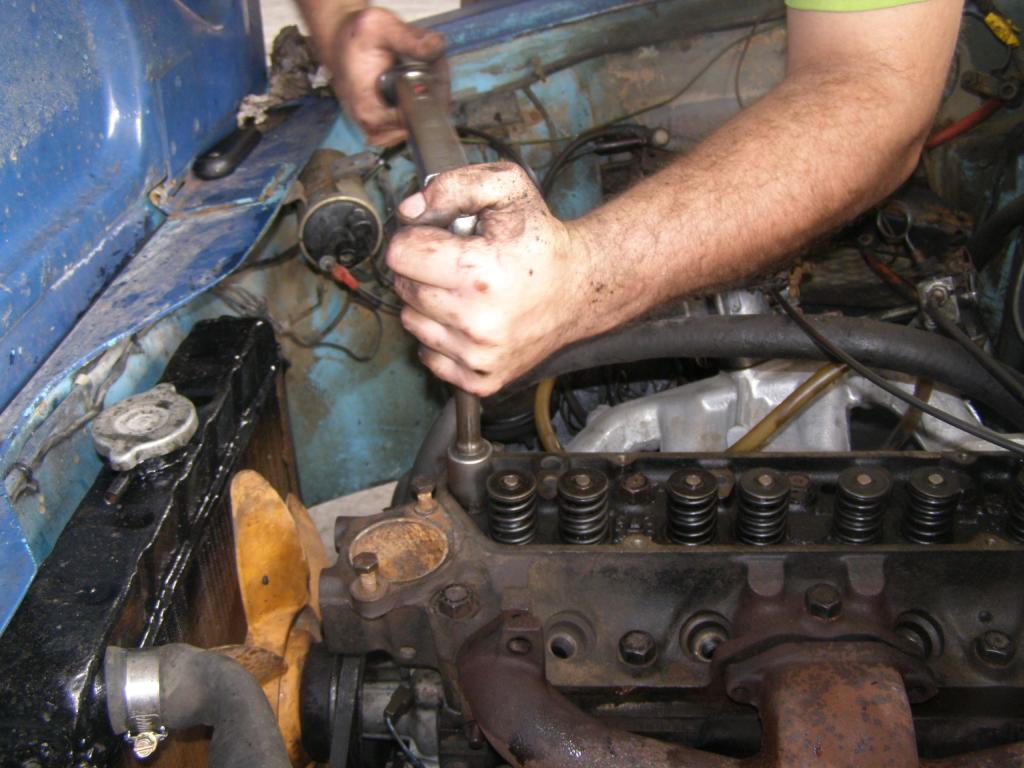

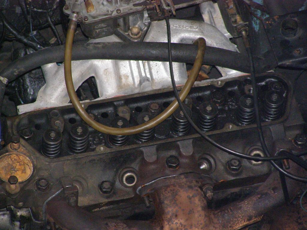

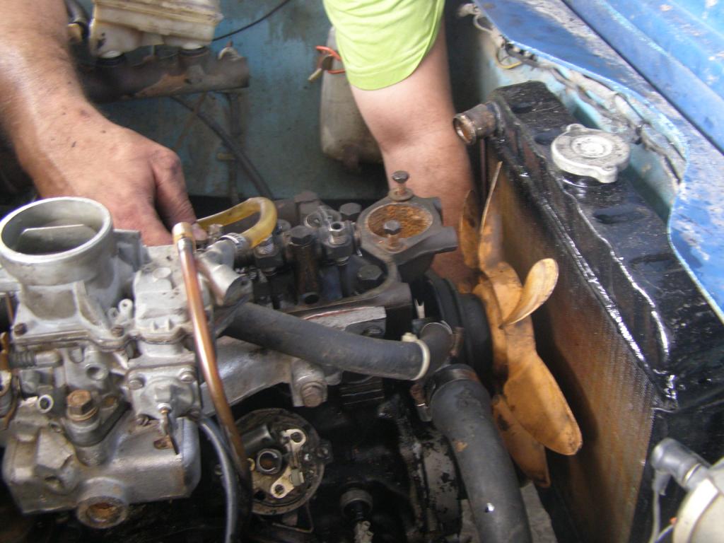

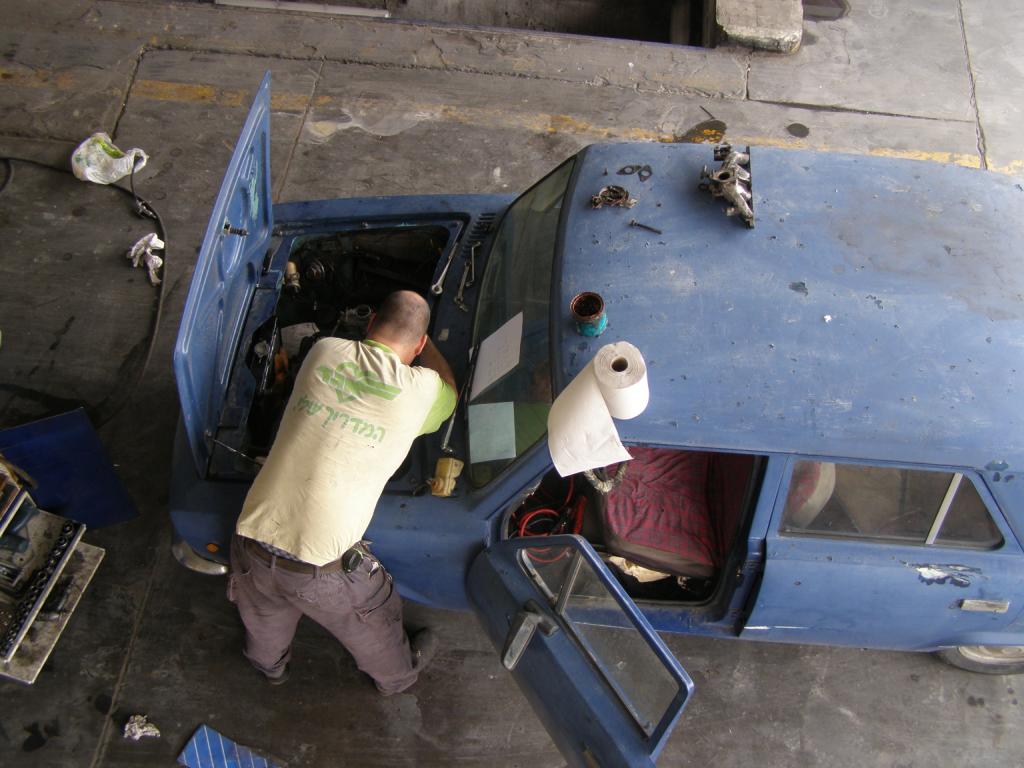

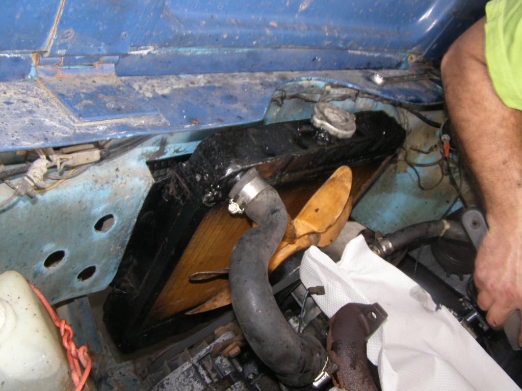

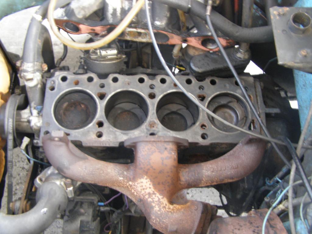

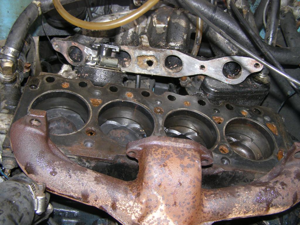

היום הוחלף ראש מנוע (היה לי אחד רזרבי ,כולל סט אטמים).
בפירוק הראש התגלה כי הראש אינו עקום (מנוע ברזל).
השסתומים נשארים במצב פתוח ואין אטימה.
כמו כן סעפת היניקה הייתה אכולה מקורוזיה.
גם היא הוחלפה .
לאחר הרכבת הראש וחיזוקו ע"פ ספר היינס (של פורד),
כיוון שסתומים,
סגירה כללית של כל המיכלולים,
נתתי פימפום בדוושת הדלק,
וסטרטר.
המנוע מנגן מוצארט
איזה תענוג המנוע אינו מרעיש ואינו מתקתק.
עובד יפה מאוד.
ממתין שהמנוע יתחמם מעט ,
יושב בכסא הנהג ומביט על מחוג החום העולה מ-מינימום לנורמל.
נעצר בנורמל.
המנוע לא מתחמם יתר על המידה.
נותן למנוע לעבוד 15-20 דקות
מכבה מנוע,
מפרק מכסה שסתומים ומבצע שוב חיזוק לראש (שוב, ע"פ הוראת היינס).
וסוגר את הכל.
מניע את המנוע ויוצא לדרך...
אחחח
איזה תענוג ,
המבטים של האנשים שווה את הכל.
תמיד הם מזכירים כי בצבא הם היו נוהגים על רכב כזה.
