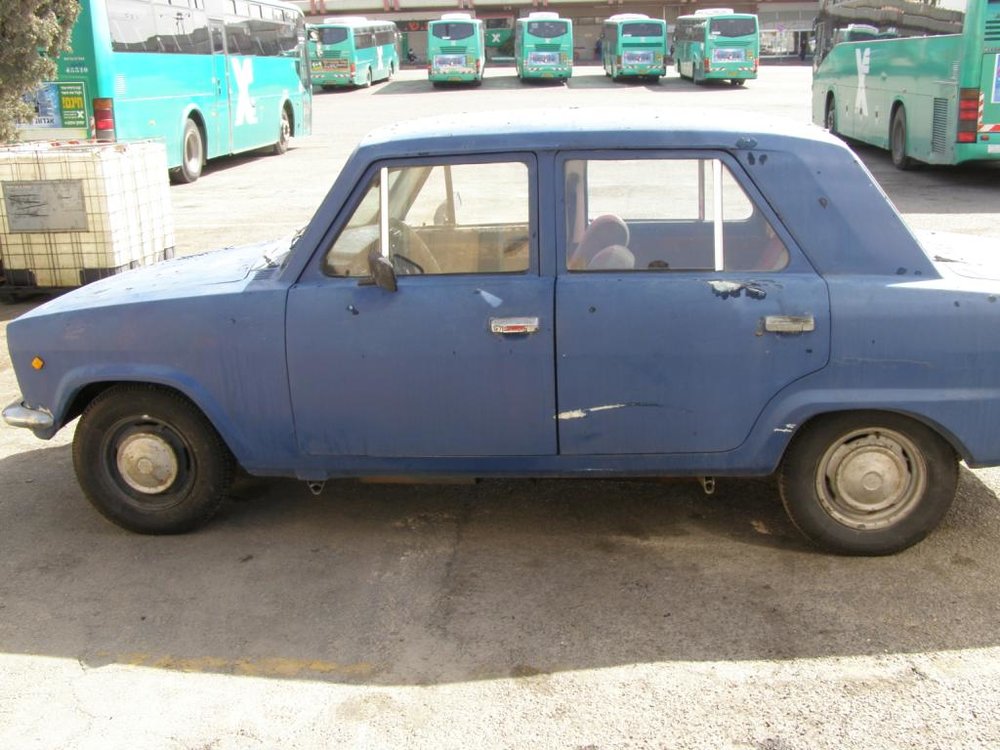

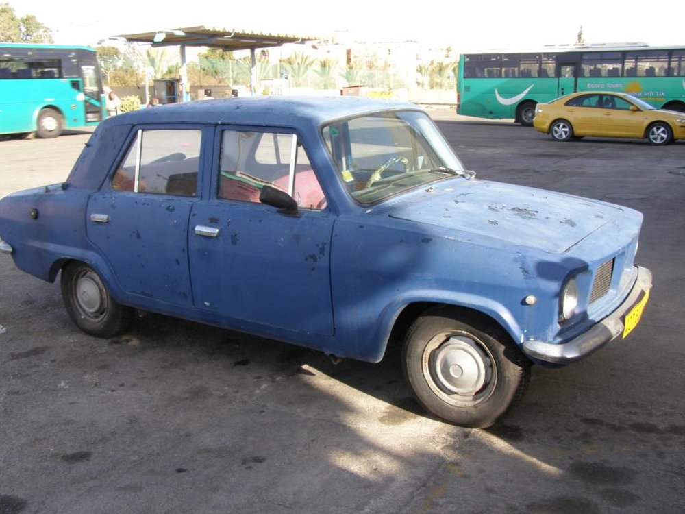

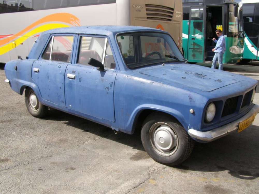

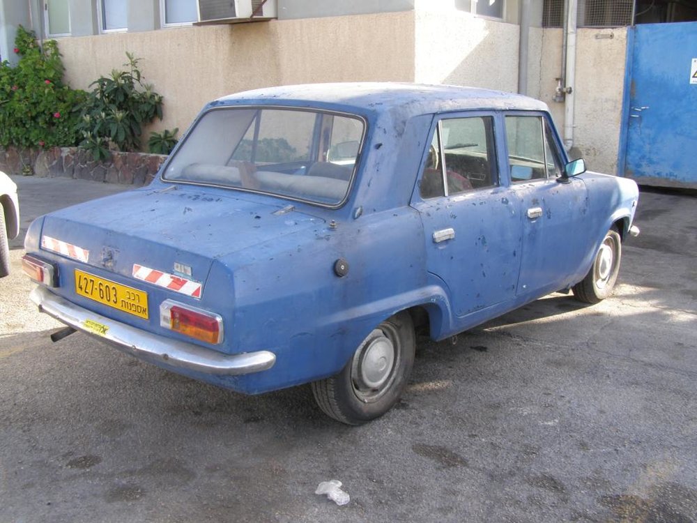

ביום רביעי " גרר איציק דימונה" הוריד אצלי מכונית.
הרכב נקנה מגנאדי (gluk) .
מיד עם חנייתו במקום החדש , פורק הרדיאטור .
הרדיאטור נשלח למכון רדיאטורים והוחלף לו רשת חדשה קומפלט 3 שורות קירור.
המנוע טרם הונע.
מקווה שהיום, או מחר ארכיב את הרדיאטור לאחר ניקוי מערכת הקירור במנוע.
יוחלף טרמוסטט ותבדק הקומפרסיה .
הרכב יצבע לאחר פחחות בצבע לבן קרם.
דרך אגב,
הרכב כל כך ישן ואין טיפת חלודה במרכב:lol:

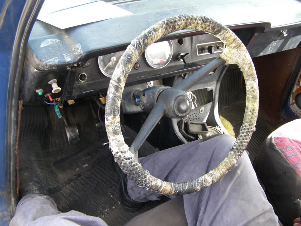

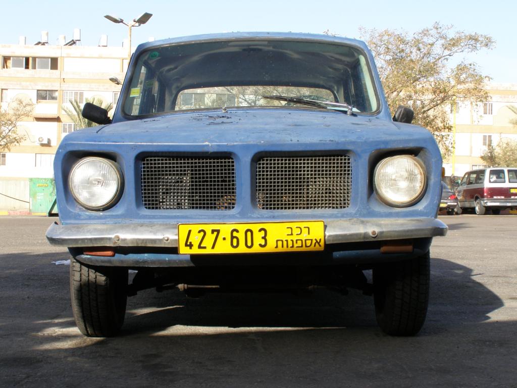

לגבי המנוע:
היום הרכבתי את הרדיאטור,
שטפתי את מערכת הקירור היטב,
הרכבתי מצבר ..
סטרטר קטן...
המנוע מניע!!!
אבל!
מהאגזוז יוצא עשן עם מים.(עכשיו אני יודע היכן בורח גם גזים).
מחר ארים ראש מנוע:wink:.(סוללות למצלמה כבר בטעינה:-)).
אחליף גומיות לאטימת הדלתות ולאטימת תא המטען.
שבת שלום
