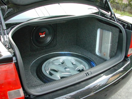

איזה גודל תיבה אתה כבר צריך בשביל סאב אחד? תבנה את התיבה בקדמת תא המטען או מצדי תא המטען כך שישאר לך פתח עגול להוציא את הרזרבה.
מאוד נח, אסטתי, ולא גומר לך את כל נפח תא המטען.
צירפתי לך תמונה לדוגמא.
