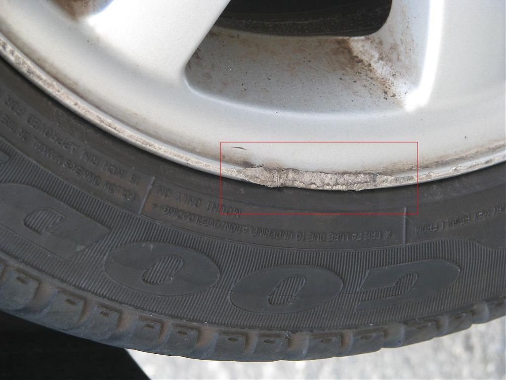

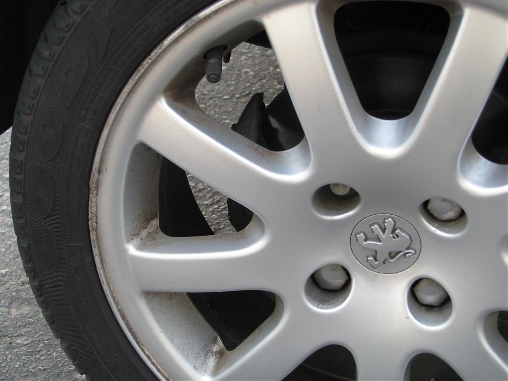

מוסך פג'ו בבני ברק מנסה לשכנע את חבר שלי שעליו להחליף את הג'אנט כי בעקבות פגיעה בו הצמיג
שיושב על הג'אנט עלול להחתך או משהו בסגנון.
המוסך כלל לא מחזיק את הג'אנטים במלאי כלומר לא מדובר בניסיון להחליף חלק שלא לצורך ולכן רציתי לדעת מה דעתכם ?
בנוסף אם מישהו מכיר פירוקייה שבא ניתן למצוא את הג'אנט (שייך לדגמי 206 GTI ו 206 CC) אשמח לדעת.

אני לא מומחה אבל מהסתכלות יש מצב שבלחץ על הצמיג ( מדרכה למשל ) יווצר חיכוך בין הג'נט לצמיג
היות וזה נושא בטיחותי אני מניח שהמוסך לא רצה לקחת כל סיכון אבל מהתמונה נראה שאפשר לשייף את זה למצב חלק בלי לפגוע בקנט שמחזיק את הצמיג , רק מומחה יוכל להגיד אם שיוף כזה ישאיר מספיק מהקאנט שלא תתחיל בריחה של הצמיג ושזה לא יפגע באיזון בצורה שלא ניתנת לקיזוז .
על פניו אני הייתי ניגש לאיש מקצוע ומבקש חוות דעת שניה
עפר.
לא נראה כמו ג'אנט שצריך להחליף .
האם גלגל הספייר זהה לשאר הגלגלים ? או שהוא בייגלה ?

למה להחליף?
אצל גילי מצמיגי בית עובד אפשר לתקן את ג'אנט ,הוא הפנה את אחי עם מכה קשה יותר לאדם שתיקן לו והעלות לא יקרה.
הג'אנט חזר כמו חדש

זו לא נראת פגיעה אלא יותר כשיפשוף, אי ןצורך להחליף ג'אנט, אם יש שם קוות חדים בחלק יותר קרוב לצמיג אז להסיר אותם עם שופין קטן.
תודה על התגובות.
הרזרבי הוא ג'אנט ברזל כך שלא ניתן להחליף בו.
אתם מכירים פנצרייה בת"א או באיזור רעננה כפ"ס שמנוסים בעבודת שיוף כזו ויסכימו לעשות אותה עם החלפת הצמיגים?
אני בעד חוות דעת נוספת.
מדובר בחישוק יצוק שהוא שביר ולא מתכופף כמו חישוק פח. מכה כזו יכול ה להיות קוסמטית אבל יכולה גם לגרום לסדקים שמחלישים את החישוק משמעותית.
לדעתי זו התגובה הכי מתאימה, שופין קטן בשביל להוריד את הקצה החד וזהו, בכל מקרה - יש לבדוק שאין סדקים בג'אנט.
