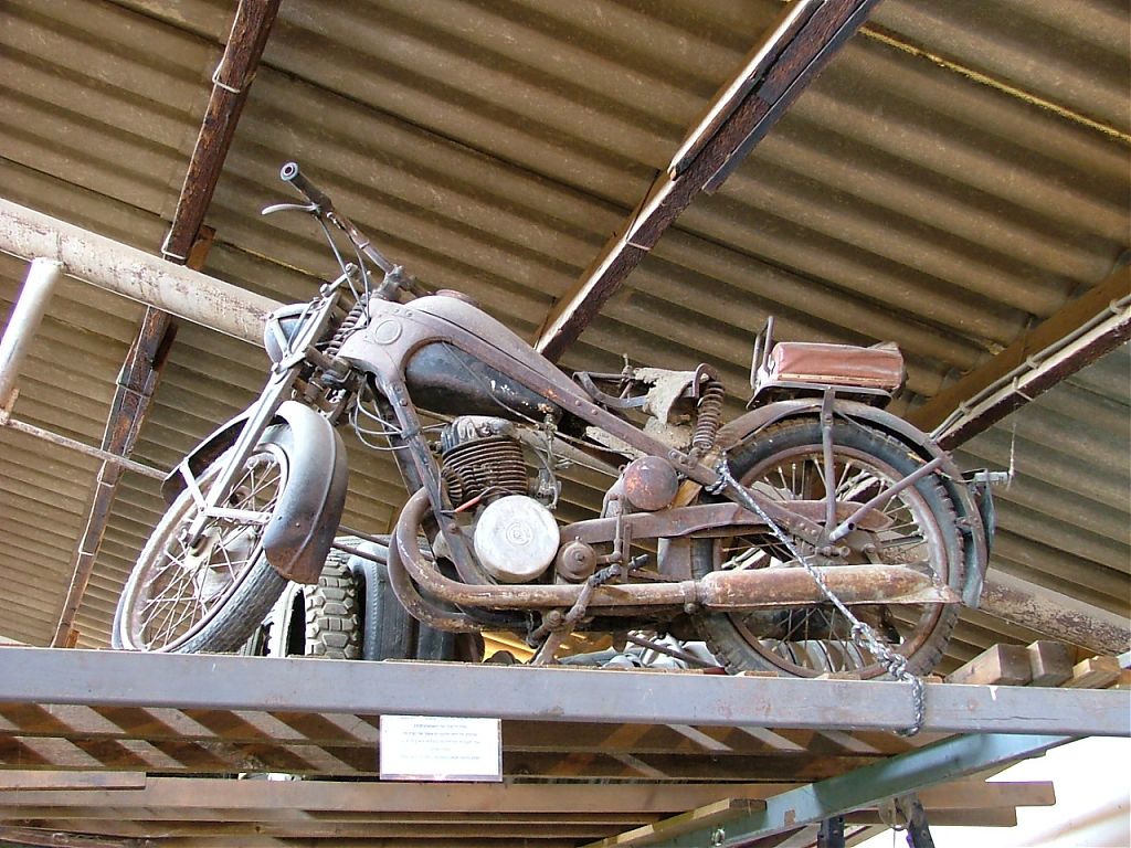

בנתיים שמתי ליטר נוזל בלמים בתוך מיכל הדלק כדי שיתחיל להמיס את הג'יפה והשפרצתי WD40 על כל האופנוע בכל כיוון אפשרי.
איפה אני יכול להשיג ספר רכב ל ZUNDAPP DB200\DB250 ?
תודה,
אדריאן.

זה קצת בעיה, כי רוב האתרים יהיו בגרמנית... נסה כאן: www.zuendapp-online.de

קצת עידכון ,
המנוע פורק ואחרי שימונים נמצא כמסתובב וחלקיו נראים לא רע בכלל.
שפע קורי עכביש וחלודה שטחית ביותר .
מאמין שהוא יניע יותר מהר משחשבתי.
הללו את אלוהי ה-WD40.

מותקן לך מנוע ויליארס?
אני מבין זאת "התקנה מקומית"?.
כן , VILIERS.
אני אחרי חיפוש מנוע מקורי.

מצאתי מקום שנותן מידע על מנועים של ויליארס לפי קוד ומספר מנוע וזה מה שיצא.
JW Villiers Engines
Query on 228B returned 1 Engine Model 9E 197cc Made( 55-67) BorexStroke( 59 X 72) Rotor(R134) Armature(A136) Carb( S25/1) Customer [models if known] Cotton:: Vulcan No specific information about carb and magneto, Villiers standard has been assumed 3 or 4 speed may have been supplied (unsure) Four speed First 2.94 Second 1.80 Third 1.35 Top 1.00 Three speed First 2.55 Second 1.34 Top 1.00Villiers Singles Database based on data from Villiers factory data sheets,the VMCC machine book, Glass's Guide, and emails from Villiers owners
Where multiple records exist - Some models are known to have been supplied to several customers. Conflicting data - Yes, It does happen

אצלי במחסן יש שלדה ישנה של צונדאפ, כולל מנוע שלם (הראש מפורק מהבלוק).
אבל, השלדה זהה לזו של אורי סהר, בה הקורות חובקות את מיכל הדלק (סטייל R750...) ושונה מהאופנוע שלך.
האם המנוע מהדגם שלי יתאים לאופנוע שלך?
מה ההבדל בין הדגמים?
אשתדל להעלות תמונות מחר.
