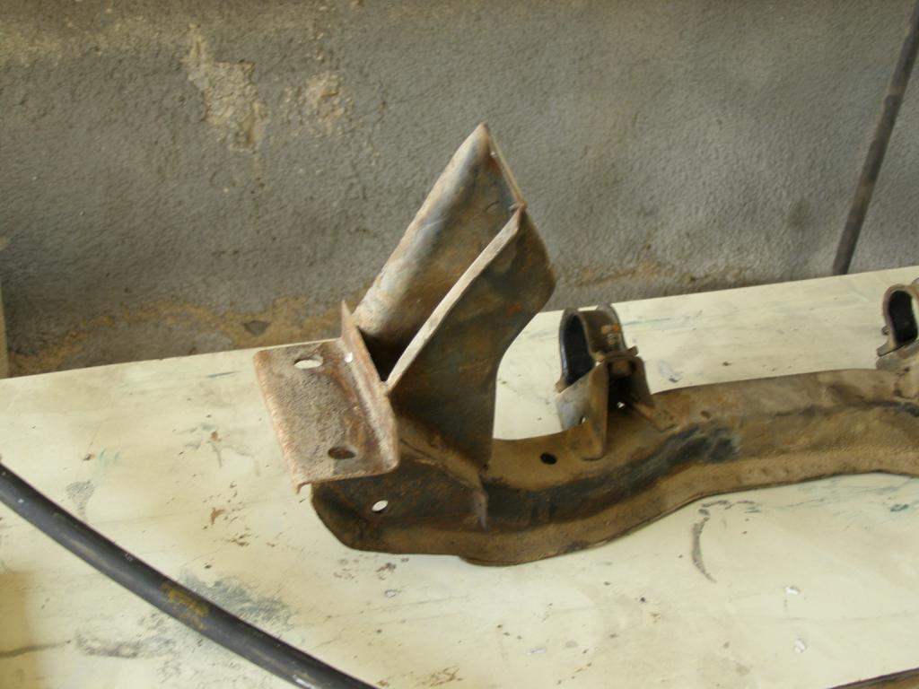

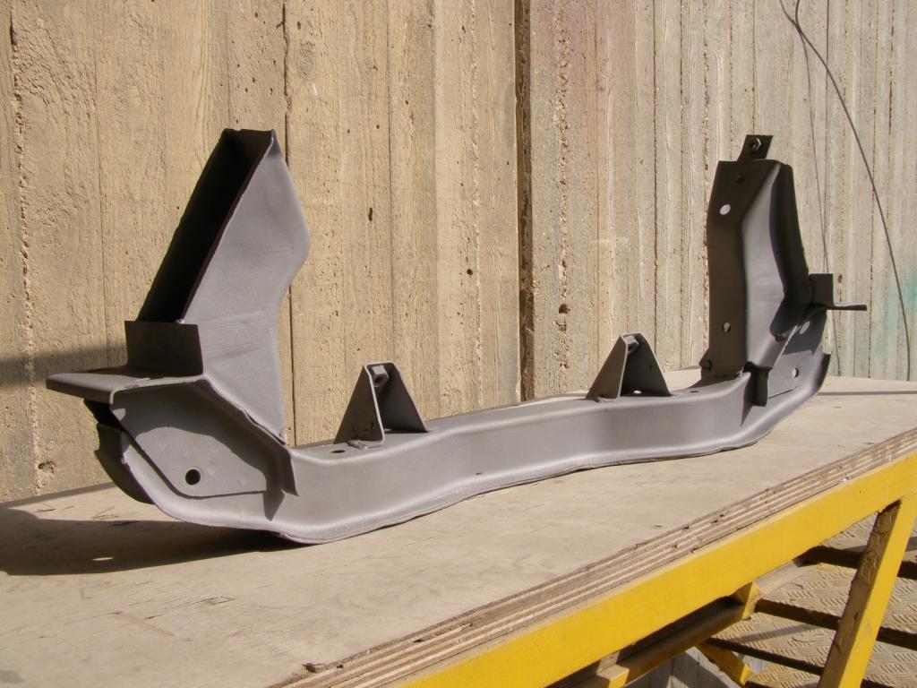

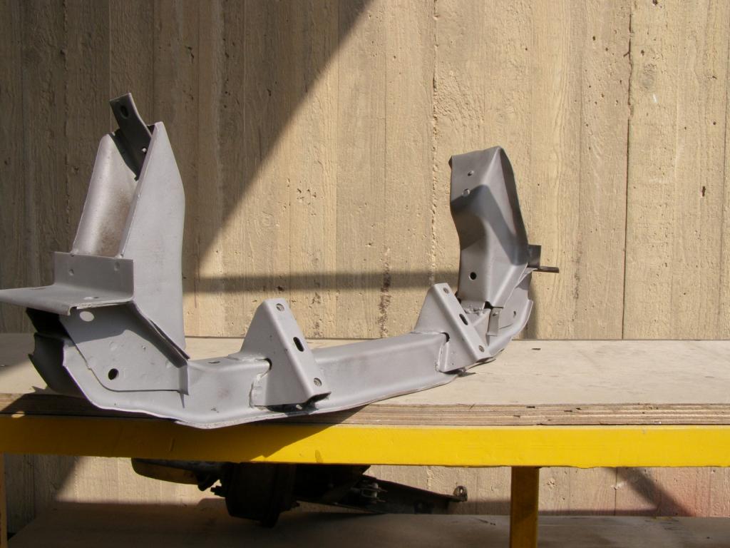

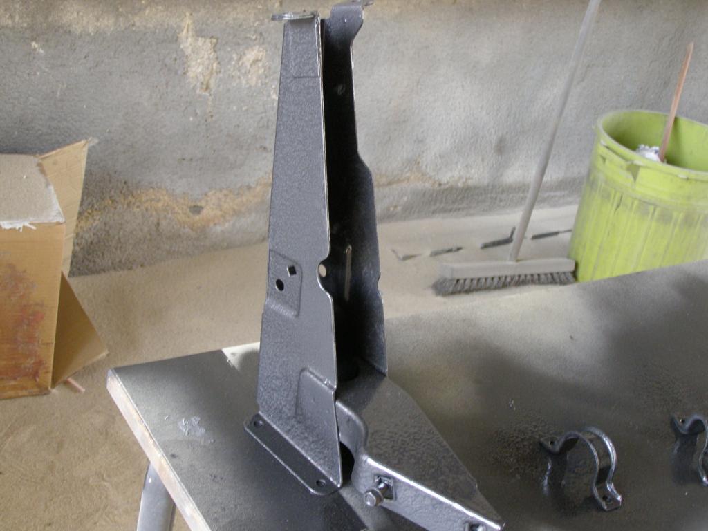

אקדח חול ביתי עולה 150 ש"ח בנס ציונה.
הוא מגיע עם 3 דיזות להחלפה (אחת מורכבת כבר באקדח)

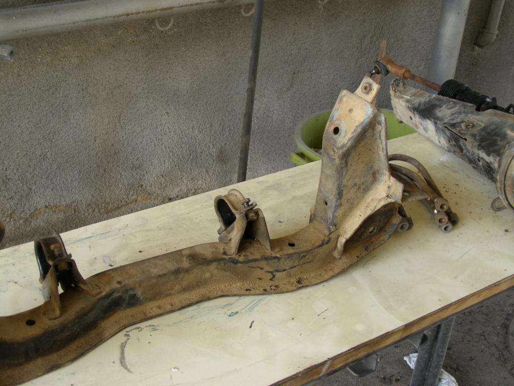

אני מנקה עם לחץ אויר של 10 באר.
את החול אני מביא מחבר שעובד באחד המפעלים בדרום.(חול קוורץ)
הנה תמונות להמחשה.
ירון מאיר

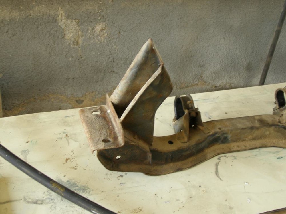

הנה תמונות להמחשה.
ירון מאיר
